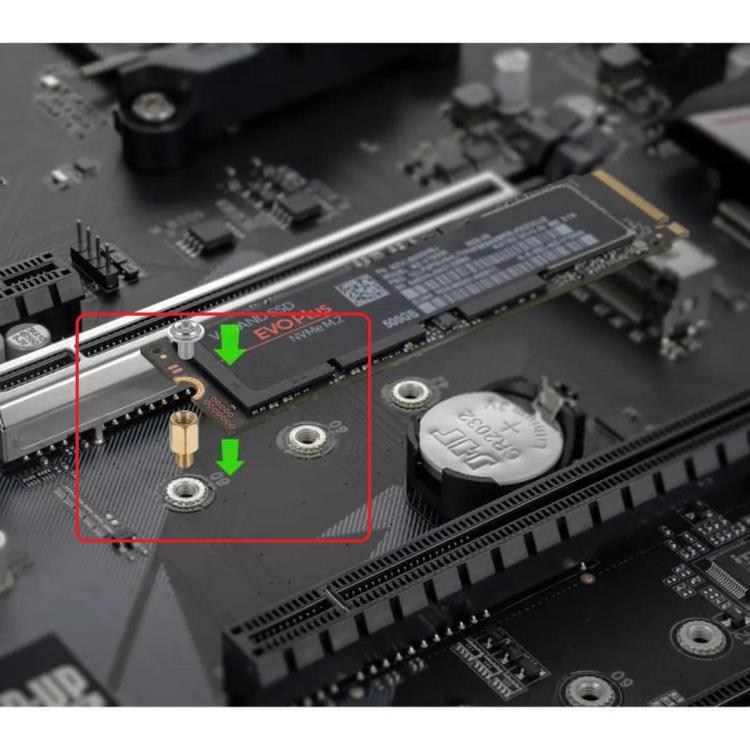

Solution Delta Posté(e) le 18 juillet 2023 Solution Share Posté(e) le 18 juillet 2023 (modifié) Hello, Si vous aviez bien regarder cela ressemble a une vis muni d'un fixation rapide. De plus, les deux autres vis on un pat hexagonale clé pan de 8 ou 6? je pense que si ils ont mis ce genre d'empreinte de vis on peut les dévissé, allez y doucement pour pas fracturé la CM on vois aussi que cette vis a un trou fileté en sont centre ici sur votre capture Il suffit visiblement de le dévissé et remettre une vis classique voici une carte mère a vis classique : alors il y aura tres certainement un petit travail a faire ici : barrer en rouge c'est a retirer. Donc une vis avec le raccord rapide. il y a une autre croix un genre de mousse (a retirer) bien regarder si c'est pas un condensateur ou autre, mais bien une épaisseur en mousse qui visiblement est de l’épaisseur pour mettre de niveau le SSD M2 alors entourer en vert, c'est la vis a aller mettre là ou il y a une flèche verte donc retirer ce raccord rapide, et y mettre cette vis entourer en vert. Ensuite vous aurez la possibilité de reprendre le schéma plus haut avec le montage classique. Peut être vous n'aurez même pas a remettre cette vis entourer en vert a voir si il y a déjà un filetage ou pas dans la CM après avoir retirer le raccord rapide. Hésite pas a venir me re voir si je me suis mal exprimé. Mais je pense que c'est certes une opération chiante mais cela n'est pas insurmontable EDIT : Faite une photo du dos de la CM au niveau du M2 voir si on vois la visserie ou pas Modifié le 18 juillet 2023 par Delta Lien vers le commentaire

Delta Posté(e) le 19 juillet 2023 Share Posté(e) le 19 juillet 2023 Il y a 6 heures, CJandCo a dit : Merci pour cette réponse que j'apprécie. Je vais confier le PC à un technicien informatique de peur de faire une erreur qui pourrait endommager la carte mère d'une part et parce je n'ai pas l'outillage nécessaire pour le faire moi même. Bonne journée ! ok ok aucun souci je pense que la soluce est celle que j'ai mis plus haut ... Ce ne sont que des vis après tout. Dites nous si la réponse que j'ai donné était la soluce à bientôt pour les news Lien vers le commentaire

Delta Posté(e) le 19 juillet 2023 Share Posté(e) le 19 juillet 2023 je peut toujours vous guider pat a pat et avec des capture image. Cela n'est pas une opération a cœur ouvert. En étant calme et en y allant doucement on peut réalisé ce souci assez rapidement et a votre aise. Je fonctionnerai a votre vitesse pour votre succes Lien vers le commentaire
