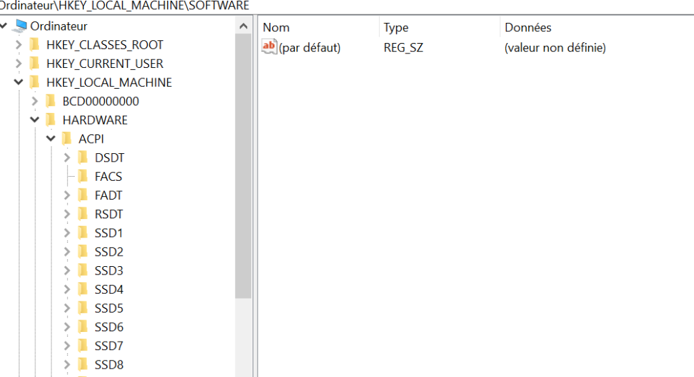

Delta Posté(e) le 8 juillet 2023 Posté(e) le 8 juillet 2023 il y a une heure, calisto06 a dit : Ce que j'aurais fait mais sur cet appareil la faible capacité de stockage ne le permet pas , c'est un dual boot (donc une clean install sur une partie du disque) pour voir si les données sont remises à niveau Correct, je pensais la même chose ... Faire une clean install si il n'y a pas grand choses a sauvegardé. Voir si il y a un reset donc que le fichier disparait. Maintenant en lisant un peut ton lien, je me rend compte que : Taux de présentation de la batterieFournit le taux actuel de drainage en mW à partir de la batterie. Doit être supérieur à 0x0 et inférieur à 0xFFFFFFFF. Doit être précis dans les limites de la valeur de Précision de mesure dans _BIX. Capacité restante de la batterieFournit la capacité de batterie restante en mWh. Doit être supérieur à 0x0 et inférieur à 0xFFFFFFFF. Doit être précis dans la valeur De précision de mesure dans _BIX Tension actuelle de la batterieIndique la tension actuelle sur les bornes de la batterie.Doit être comprise entre une valeur de 0x0 et 0xFFFFFFFF en mV. Cela ressemble étrangement a ce que l'on rencontre dans le registre.... Ce fichier serait pas dans le registre ??? 1
calisto06 Posté(e) le 8 juillet 2023 Posté(e) le 8 juillet 2023 Peut être ici mais il faudrait savoir ou exactement modifier des valeurs

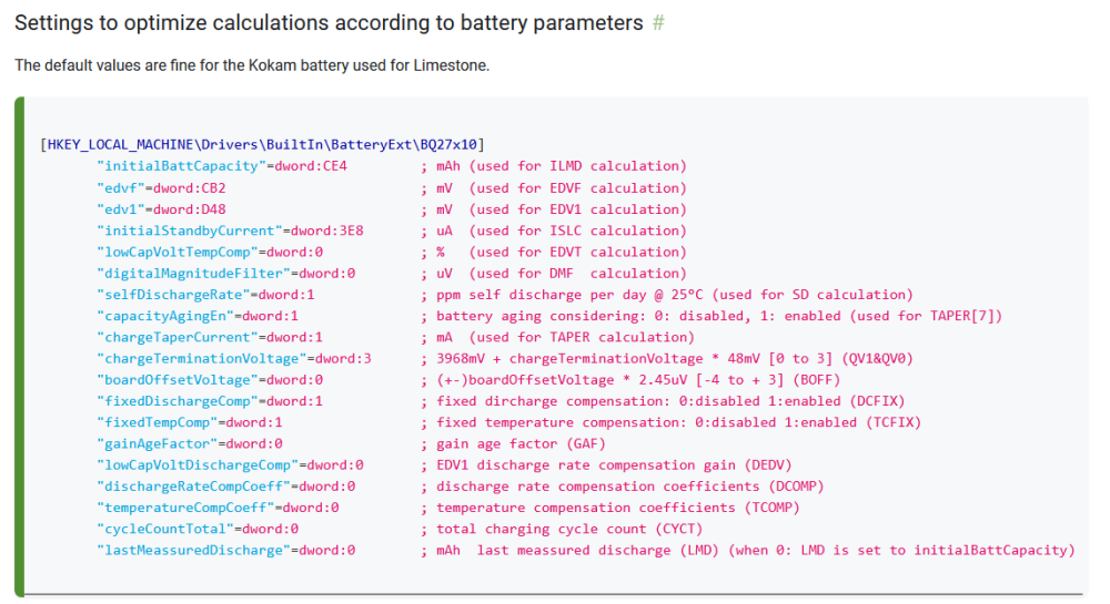

Delta Posté(e) le 8 juillet 2023 Posté(e) le 8 juillet 2023 il y a 24 minutes, calisto06 a dit : Peut être ici mais il faudrait savoir ou exactement modifier des valeurs je découvre ceci : "cycleCountTotal"=dword:0 ; total charging cycle count (CYCT) l'avant dernière ligne Attention @Dario723 ne pas pratiquer sans que on te dise ok.. Là je fait des recherche avec @calisto06 et @Le PoissonClown sur d’éventuel piste
Delta Posté(e) le 8 juillet 2023 Posté(e) le 8 juillet 2023 j'ai fait une autre recherche sur un de mes pc portable toujours dans le registre, je tombe sur un powerCFG en allant sur : hkey current user puis control panel et dans la liste je vois power CFG une piste...

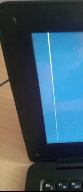

Dario723 Posté(e) le 10 juillet 2023 Auteur Posté(e) le 10 juillet 2023 Hello, Il y a 10 heures, Delta a dit : change de pc complet ... Prend un moins puissant mais un d'une bonne marque.. C'est pas mieux tu pense? Oui je vais changer dans les mois qui suivent. Un peu moins puissant ??! D'ailleurs un Intel Celeron c'est moins puissant qu'un Intel Atom ??! Il y a 10 heures, Delta a dit : pc Thomson et depuis que l'on te connais ce pc n'as fait que des misères soit honnête! Ouep.👍 Il y a 10 heures, Delta a dit : sur ce, qu'est ce qui a comme news problème... Du jour au lendemain :
calisto06 Posté(e) le 10 juillet 2023 Posté(e) le 10 juillet 2023 (modifié) Mets à jour les drivers de la carte graphique puis si ça ne résout rien vérifies avec un système live Ubuntu https://www.dell.com/support/kbdoc/fr-fr/000119771/comment-créer-une-clé-usb-linux-ubuntu-live Si tu n'as plus les raies verticales c'est le système sinon c'est le matériel Modifié le 10 juillet 2023 par calisto06 2
Dario723 Posté(e) le 10 juillet 2023 Auteur Posté(e) le 10 juillet 2023 il y a 51 minutes, calisto06 a dit : Si tu n'as plus les raies verticales c'est le système sinon c'est le matériel Les trais sont aussi dans le BIOS (photo 2) je prie pour que ce soit un truc mal branché sur la carte mère
Delta Posté(e) le 10 juillet 2023 Posté(e) le 10 juillet 2023 on verra l'autopsie suite a la demande de @calisto06 mais je dirai directement matériel car même dans le bios tu le rencontre et dans le bios il y a pas encore de drivers spécifique qui sont lancé C'est un peut un genre de mode sans échec le bios. Il ne lui faut pas vraiment de la ressource 1
