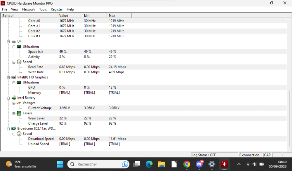

Dario723 Posté(e) le 3 juillet 2023 Auteur Posté(e) le 3 juillet 2023 il y a 31 minutes, calisto06 a dit : Bonjour @Dario723 pourquoi aller faire une requête via chatgpt alors qu'on a tout ici https://lecrabeinfo.net/verifier-la-duree-de-vie-de-la-batterie-dun-pc-portable.html Hello, J'ai déjà fait via ces deux méthodes mais c'est une nouvelle batterie qui a été mis y'a quelques jours dans le PC et quand je fais le choix par invite de commande il me met les anciennes donnés tandis que si je prends le logiciel HVMonitor il me met le % d'usure de l'ancienne batterie.

Dario723 Posté(e) le 3 juillet 2023 Auteur Posté(e) le 3 juillet 2023 Je peut même joindre le rapport POWERCFG (en PDF du coup parce que les fichiers HTML ne passe pas) Et le HVMonitor qui affiche aussi les anciennes données : battery-report.pdf

Dario723 Posté(e) le 3 juillet 2023 Auteur Posté(e) le 3 juillet 2023 (modifié) il y a une heure, calisto06 a dit : Désinstalle HWMonitor complètement en incluant les datas anciennes Tu dois pouvoir avec Revo uninstaller Le truc c'est que je ne l'avais pas avant la nouvelle batterie, le logiciel, donc normalement je devrait pas avoir ça, et il a déjà été desinstallé Modifié le 3 juillet 2023 par Dario723 Envoie du message par eereur alors que je n'avais pas terminé
