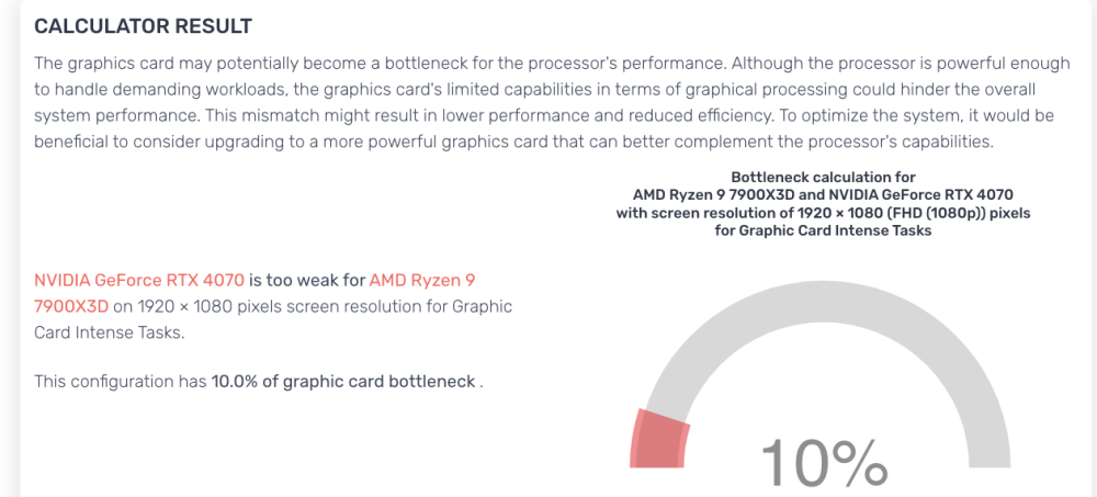

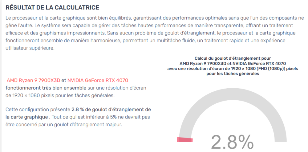

Delta Posté(e) le 29 juin 2023 Posté(e) le 29 juin 2023 il y a 3 minutes, Le mulet malin a dit : Est ce que je dois aussi changer les SSD? La Gen5 vient de sortir, mais je ne sais pas dans quelle mesure la génération du SSD peut jouer sur les performances en jeu, je ne voudrais pas que mon "vieux" SSD bride les performances de mon nouveau processeur... cela ne sera pas vraiment le CPU ou le SSD qui vas brider l'un ou l'autre... C'est plutôt CPU et CG qui peuvent s’ennuyer et se mettre des bâtons dans les pattes "dans les circuits" ce que l'on appelle le " phénomène de botleneck"
Delta Posté(e) le 29 juin 2023 Posté(e) le 29 juin 2023 votre CPU et votre CG félicitation ils se marieront bien ensemble
