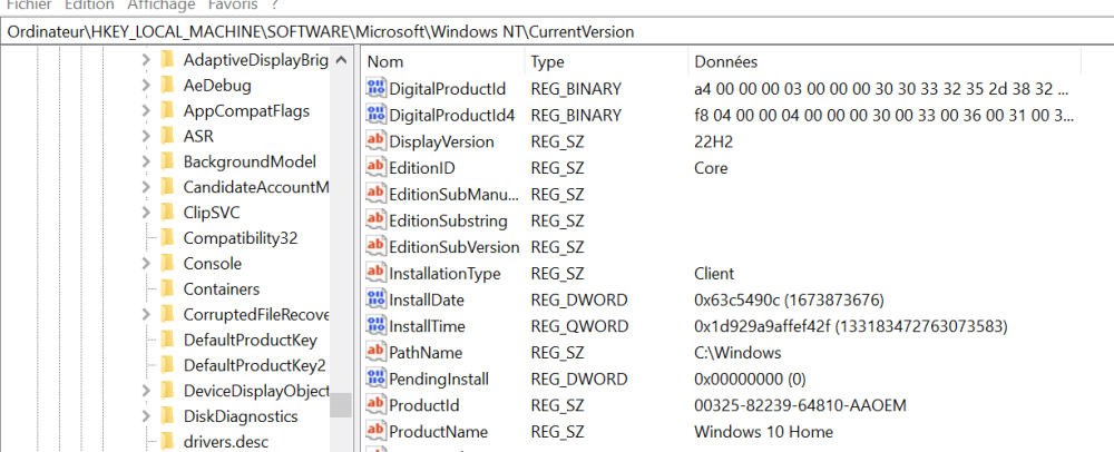

Bonjour @calisto06 merci pour cette proposition.
J'ai essayé mais
HKLM\Software\Microsoft\Windows NT\CurrentVersion
- Change la valeur de ProductName en mettant Windows 10 Home
Cette valeur n'apparait pas chez moi !
HKLM\Software\Wow6432Node\Microsoft\Windows NT\CurrentVersion
Change la valeur EditionID en mettant Core
J'ai essayé avant ça de réinstaller avec Mediatool, mais il veut tout effacer et ne veux installer que W10 Pro !
@calisto06
De retour !
J'ai bien effectué les manipulations sur le registre
Mais la première manipulation ne reste pas en place. En redémarrant le PC elle revient sur Pro.
La deuxième manipulation reste en place sur Home.
