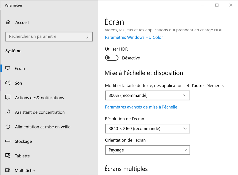

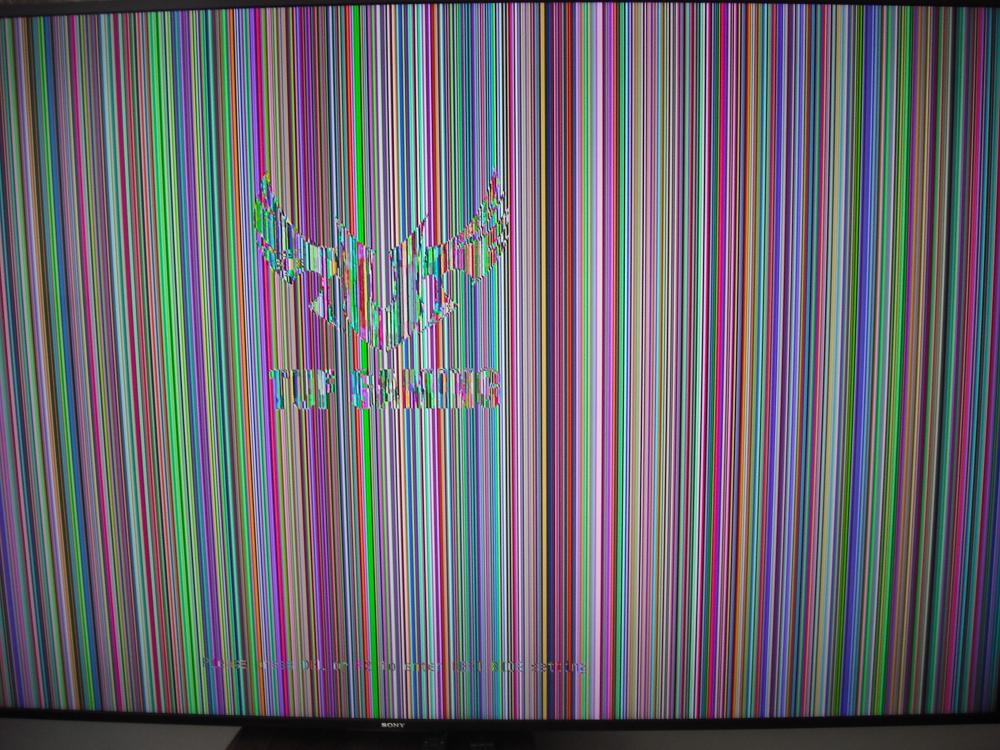

Elliot Posté(e) le 5 juin 2023 Auteur Posté(e) le 5 juin 2023 Bonjour, le fichier mémoire est en vidage mémoire automatique. Les BSOD s'est produit après le visionnage d'une vidéo qui n'était pas HDR alors que l'affichage avait le HDR activé ; j'ai repassé la vidéo après avoir auparavant désactivé le HDR et là il n'y a pas eu de problème. Après le BSOD, au redémarrage le pc affiche pendant le post un écran avec des rayures de toutes les couleurs puis windows se lance normalement. Je pense qu'il s'agit d'un bug du au changement automatique de l'écran (activation/désactivation HDR) mais cela n'explique pas l'absence du fichier MEMORY.DUMP dans windows 10.

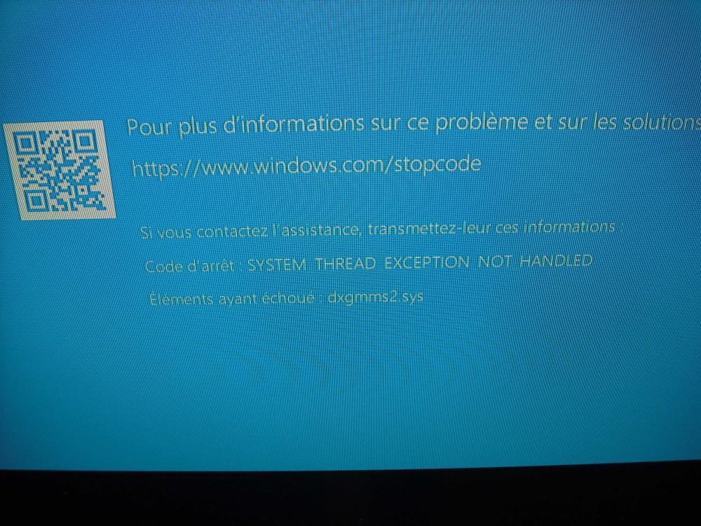

Elliot Posté(e) le 5 juin 2023 Auteur Posté(e) le 5 juin 2023 Nouveau bsod J'ai pris une photo Le pc ne redémarrant pas j'ai fait un reset J'ai pris une photo du post Après le redémarrage, BLUESCREEN VIEW n'indiquait rien et toujours pas de MEMORY.DUMP.

Delta Posté(e) le 5 juin 2023 Posté(e) le 5 juin 2023 (modifié) il y a 16 minutes, calisto06 a dit : @Delta Passera voir tout ça dès qu'il aura un moment hello en catimini apres concertation avec poto @calisto06 vous avez une CG au CPU et une rx 480, le screen la parle de DXGMM.sys c'est en lien avec de la video ... Vus que on est en face d'un CPU avec CG et une CG additionnel il faudrait voir de ce coté là. Retirer la RX480 et faites des test voir si le bug re apparait edit: avec l'autre PC la Z170, vous aviez un CPU avec CG ?? Modifié le 5 juin 2023 par Delta 1
