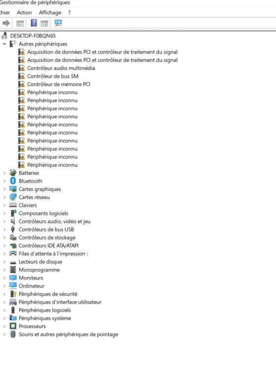

Bonjour à toutes et tous,
Une nouvelle fois je reviens vers vous pour de l'aide, d'avance merci.
On m'a confié une tablette Samsung Galaxy Tab Pro s
sur celle ci il n'y a pas de périphérique audio d'installé
et en dépit de mes recherches sur internet je n'ai pas de solution.
Même une restauration n'a pas résolu le problème.
Aussi merci à vous pour vos conseils.
Bonne soirée
Ouhlala ! Il y a du boulot ! :c_lol:
Vu l'ampleur des éléments manquants, il serait judicieux à mon humble avis, de commencer par le pilote chipset (processeur / CPU).
Pour cela il faudrait connaitre la version du Galaxy Tab Pro. C'est un P01HAB, P12HAB, P13HAB ... ?
Ensuite, dans les propriétés de l'élément inconnu nommé "Contrôleur audio multimédia", onglet "Details", il faudrait afficher le "Numéro d'identification du matériel" dans le premier volet, et copier sa valeur afin de trouver sur le net le pilote adapté.

Je reviens, bonjour
donc cette tablette est:
  • Samsung Galaxy TabPro S 12" SM-W700 128 Go Blanc
  • je suis allé recopier le numéro d'identification et avec une recherche sur le net, j'ai obtenu DriverPack.
  • Ce système est long mais tout est dans l'ordre, donc merci au super modérateur
  • Si ma méthode manque de lucidité je suis prêt à la corriger,
  • Encore merci.

Le 02/06/2023 à 10:09, BigBig a dit :
Si tu l'as fait sans aide, c'est super !
Non, DriverPack est un site plutôt fiable. Le seul problème c'est la pub qui se trouve dessus, mais avec une extension de filtrage, ça va.
Du coup, il n'y a plus de périphérique inconnu dans le gestionnaire et le son fonctionne ?

C'est résolu,
et comme vous me le dites il y a des pubs et des installations directes
que l'on peut supprimer ensuite donc c'est parfait et encore merci.
