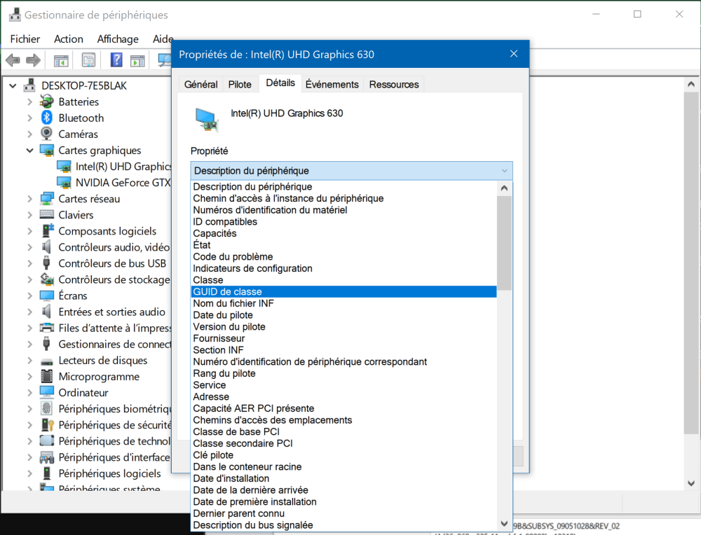

Dans le Gestionnaire de périphérique, tu prends note du “Hardware IDs & Class GUID” (voir ci-dessous):

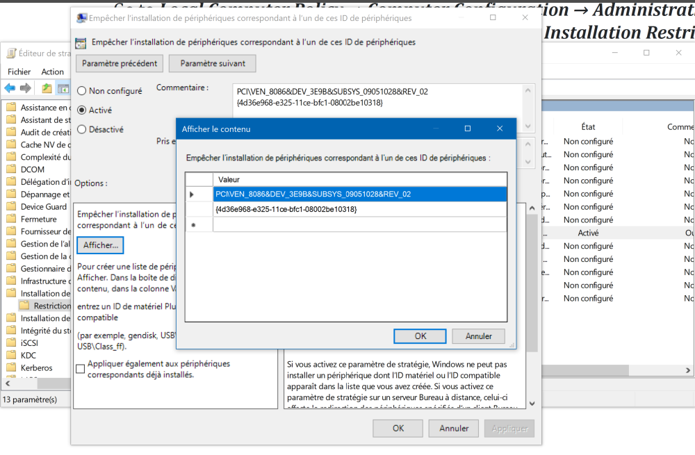

Ensuite dans gpedit, Modèles d'administration => Système => Restriction d'installation de périphérique => Empêcher l'installation de périphériques correspondant à l'un de ces ID de périphérique.
Tu coches « Activé », et ensuite cliques sur « Afficher », dans la nouvelle fenêtre, tu entre les IDs, et tu confirmes.
Depuis que j'ai fait cette manip, Windows Update ne touche plus à mes pilotes graphiques Intel.

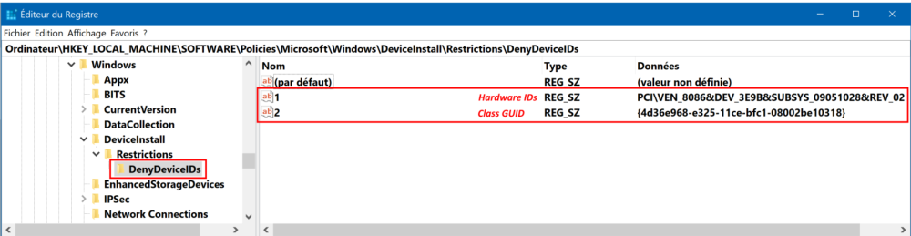

Si tu n'as pas gpedit, tu peux le faire via le Registre en suivant ce chemin :
HKLM\SOFTWARE\Policies\Microsoft\Windows\DeviceInstall\Restrictions\DenyDeviceIDs
Si les clés ne sont pas présentes, il faudra les créer.

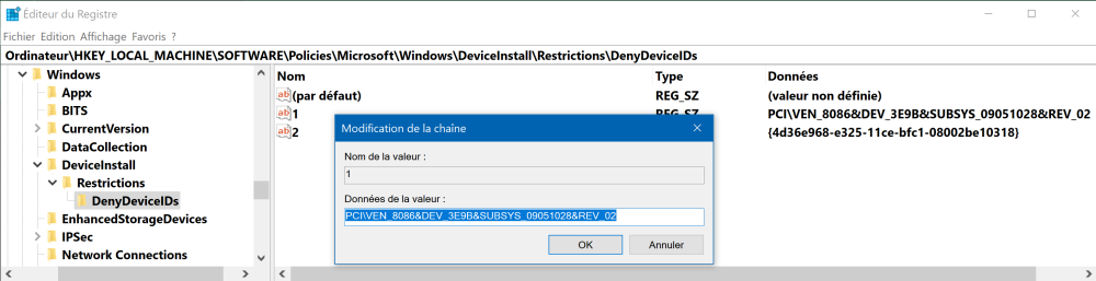

Et puis, à droite, créer les « Valeur chaînes », et puis faire comme ci-dessus, en effectuant un clic-droit sur la Valeur, ensuite « Modifier », et puis dans la nouvelle fenêtre tu y entres les identifiants que tu avais pris en note plutôt (voir ci-dessous):
538480056_Capturedcran2023-06-01113544.thumb.png.03e6168f82e4e0dcebed15ead5c111ab.png
Tu refermes tout , et tu redémarres ton ordinateur.
