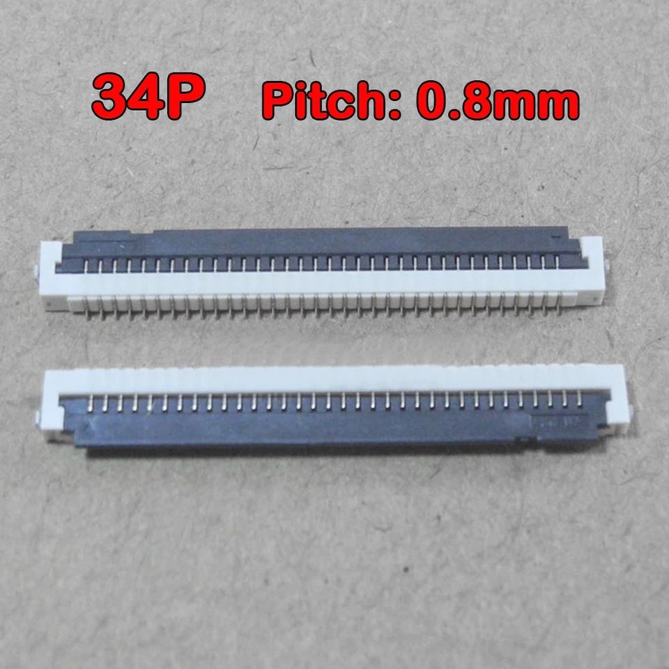

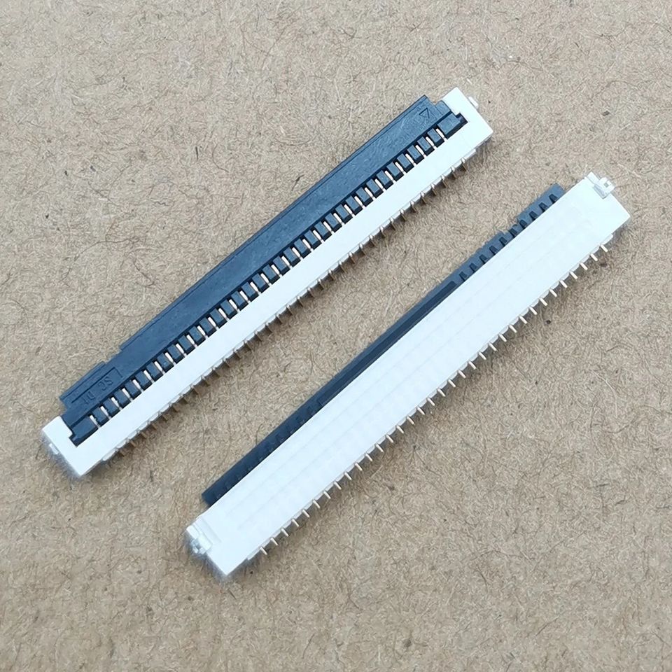

TITI 01 Posté(e) le 28 mai 2023 Auteur Posté(e) le 28 mai 2023 Il s'agit d'un câble du genre de celui en pièce jointe
Delta Posté(e) le 28 mai 2023 Posté(e) le 28 mai 2023 il y a 2 minutes, TITI 01 a dit : Il s'agit d'un câble du genre de celui en pièce jointe c'est un câble plat pour liaison souris Tactile. En fait il y a un petit levier a lever et ensuite enfoncer ce câble dans la fente et ensuite refermer le petit levier. Si on ne relève pas le levier on doit forcer pour le retirer et on abime le câble muni de connecteur cuivré

Delta Posté(e) le 28 mai 2023 Posté(e) le 28 mai 2023 il y a 31 minutes, TITI 01 a dit : Je n'avais pas réussi à le remettre en place, et au moment de remettre l'écran , il s'est fissuré donc foutu, je ne vais pas prendre le risque avec un PC neuf donc je ferai appel à un technicien , tant pis , mais ca coutera moins cher de faire changer le DD par un pro que moi mème vu les dégâts occasionnés dans le passé ! cela n'est pas bien compliquer regarder ici : il faut lever un petit levier comme ici : il y a deux façon soit vous devez le ramener en position vers vous soit c'est un petit levier
