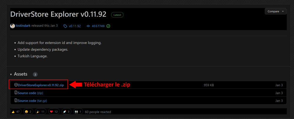

Si oui, et que tu veux les supprimer, tu pourrais utiliser cette appli portable, que tu télécharges ici : DriverStoreExplorer.

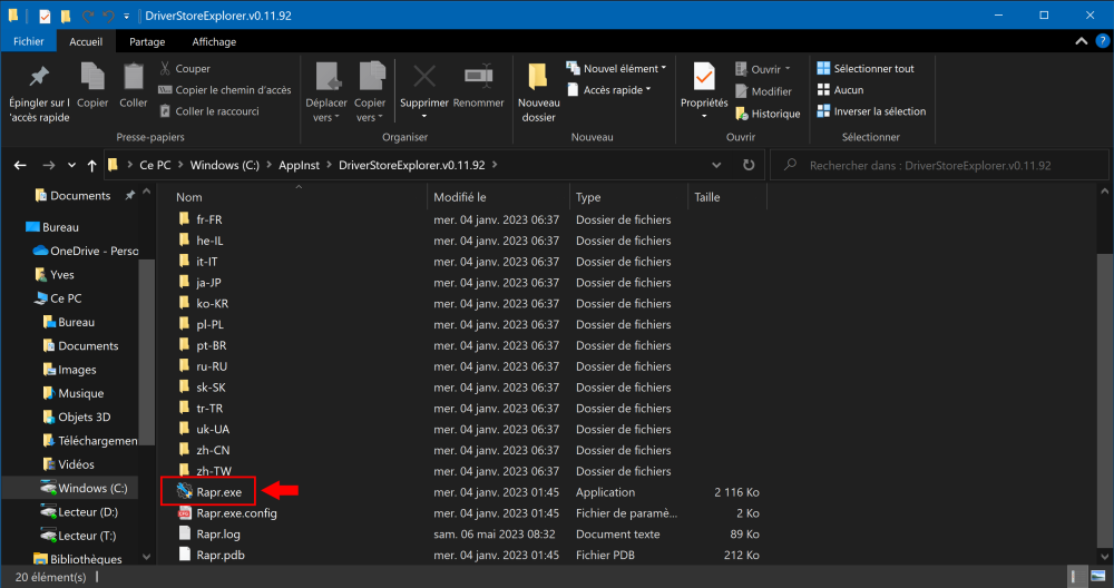

Une fois le dossier compressé (.zip), téléchargé, tu le décompresses à l'endroit ou dans un dossier de ton choix.

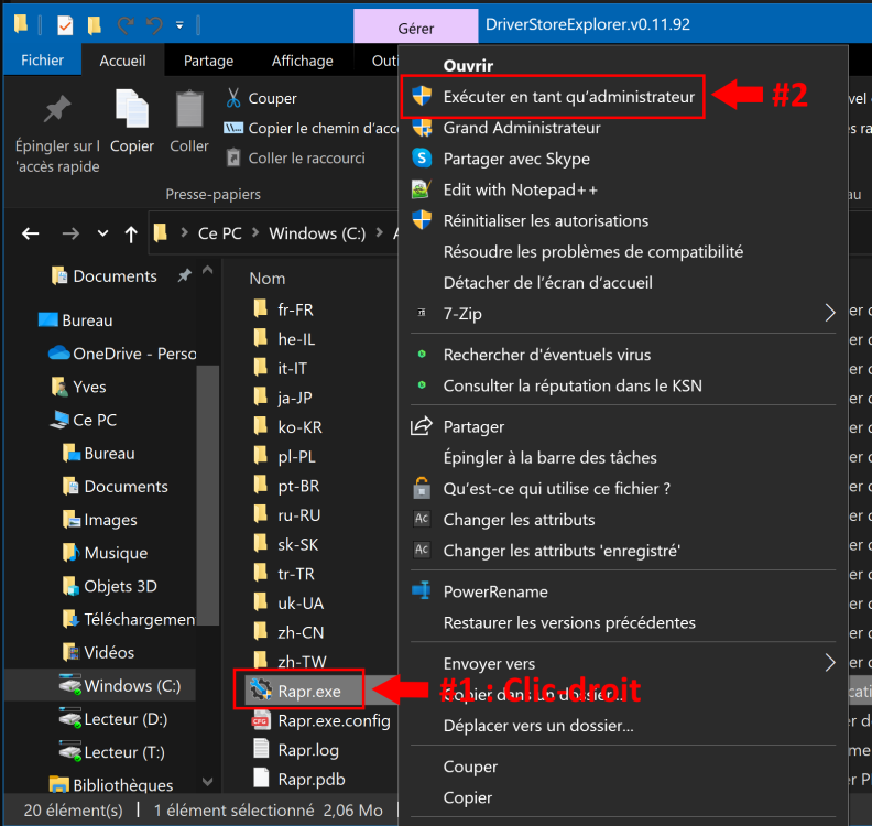

Tu peux l'épingler au menu Démarrer ou clic-droit dessus, et « Exécuter en tant qu'administrateur », si tu as une fenêtre te demandant l'autorisation d'exécuter cette appli, tu acceptes.

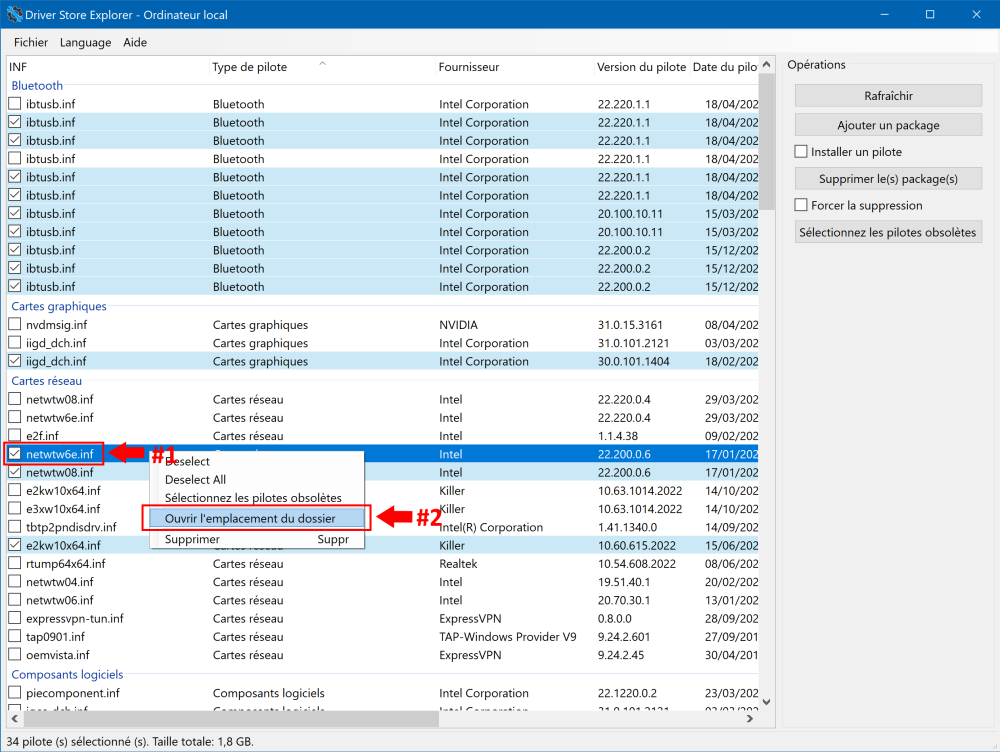

Clic-droit sur « Fichier (#1) », et puis l'une des deux options en #2.
Rendu ici, tu as deux options, tu peux cocher les deux cases de tes pilotes (si présent), ou tu peux cliquer sur « Sélectionnez les pilotes obsolètes (#1) », la deuxième option est préférable, puisque l'appli va t'indiquer si oui ou non ils sont nécessaires.
Après avoir sélectionné les pilotes obsolètes, décoches tous les pilotes qui n'ont aucun lien avec tes deux pilotes (#2).
Ensuite, tu cliques sur « Supprimer le(s) package(s) (#3) ». si tu as message d'erreur, tu sélectionnes à nouveau tes deux pilotes, et tu coches la case « Forcer la suppression (#4) », et de nouveau, cliquer sur « Supprimer le(s) package(s) (#3) ».
Si la suppression n'a pas fonctionné, tu cliques-droit sur ton pilote (#1), et dans le menu contextuel, tu cliques sur « Ouvrir l'emplacement du dossier (#2) ».
