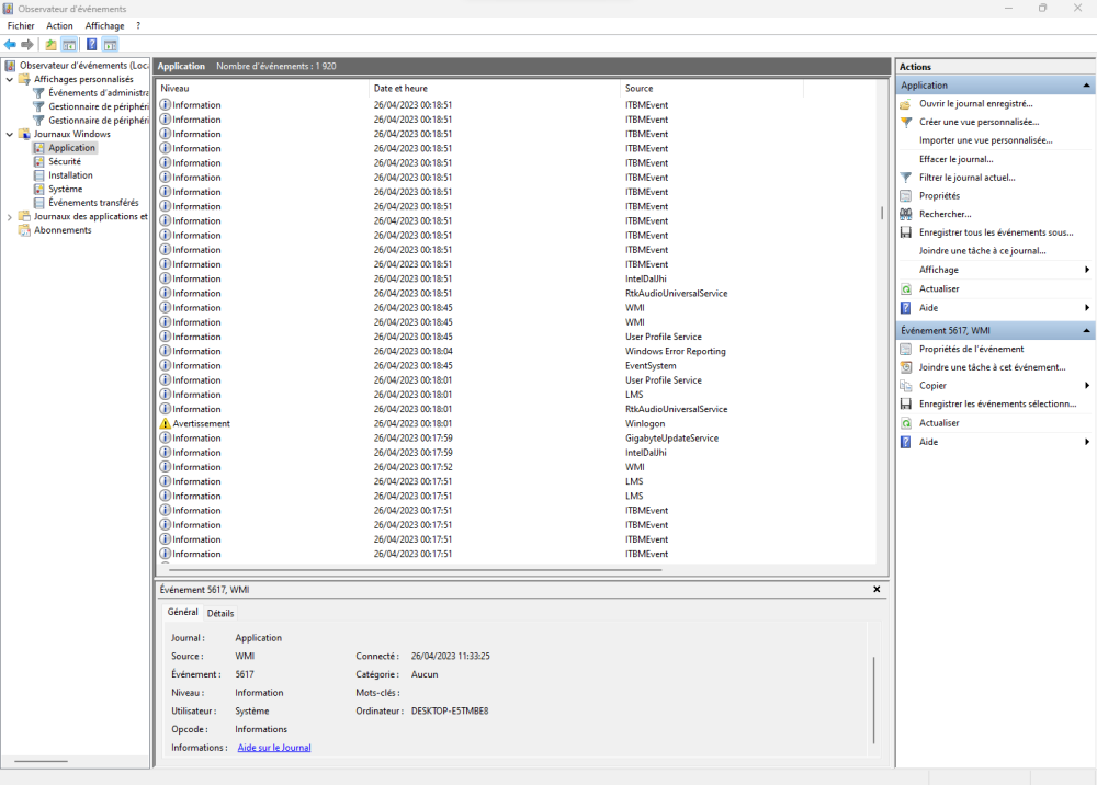

merci de ta reponse , je te met en piece jointe le rapport evenement , qui marque un erreur de lancement au passage
Le truc que je ne comprend pas c'est que je n'ai rien du 17 a aujourd'hui alors que j'ai utliser ce pc et que c'etait fonctionnel

il y a 23 minutes, orkyes a dit :
cliquer sur journaux windows et développer,
vous devriez voir
installer
application
système
sécurité
cliquer sur application et faite une capture
cliquer sur systeme et faire une capture

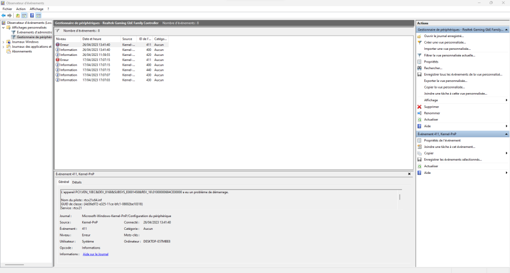

il y a 28 minutes, orkyes a dit :
rtcx21.64 c'est lié a votre contrôleur internet.

Je n'avais pas vu votre deuxieme message , je vous envoie si joint les deux captures
J'ai prit les evenements au moment du problemes , ce sont les meme lignes qui reviennent a chaque allumage du pc

bonjour, je ne vois pas les captures d’écran et les erreurs.
quelle est la marque et le modèle du pc.
oups j'ai oublier de les mettres je vous envoie ca la , ce n'est pas un pc d'une marque quelconque , je l'ai monter moi meme y'a deux ans , c'est une carte mere gygabyte socket lga1200 avec un I5 10400F , Une rtx 2060 , 16 go de ram en ddr4

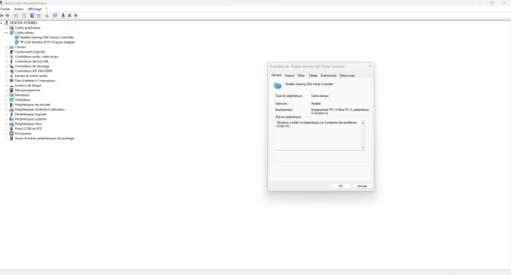

Bon malheuresement je pense que la carte mere a du prendre un pete , meme en changeant le driver je n'ai toujours pas internet via cable , et dans le gestionnaire de tache je le voit toujours comme en defaut ! Merci d'avoir prit du temps mais le changement va s'imposer ahah
il y a 14 minutes, orkyes a dit :
je remet un dernier screen, au cas ou mais sans grandes convictions
hello
a la limite il existe des carte réseau Ethernet...
Moins chère que le remplacement d'une CM. Maintenant si vous désirez remplacer ou passer a du plus performant au niveau CM là oui...
