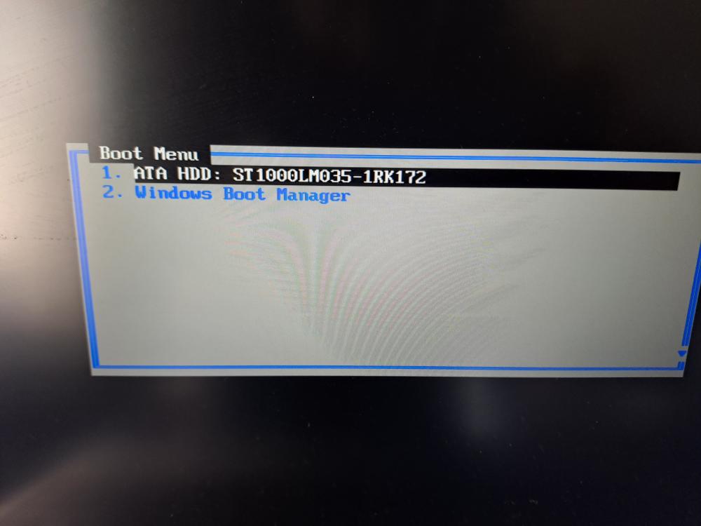

ordi777 Posté(e) le 27 mars 2023 Share Posté(e) le 27 mars 2023 Bonjour Je sais que je ne suis pas le seul à avoir eu ce problème mais je ne trouve toujours pas la solution et j'ai besoin d'un avis . Je suis un jeune dépanneur informatique et je voudrais éviter de réinstaller le sytème à mon client . Question 1 Est ce qu'il est possible que le problème de boot menu puisse être engendré par un défaut du disque nvme ? Je l'ai vérifié avec crystal disk info et il est marqué bon 80% . Mais dans le boot menu il n'apparait jamais que je soit en uefi ou en legacy . Il est pourtant en premier dans la liste de démarrage du bios . J'ai été également dans le bios et j'ai réinitialisé les paramètres bios avec F9 J'ai également essayer avec UEFI ou legacy rien à faire . J'ai vu des vidéos sur internet avec pratiquement le même symptome .Ils nous invitent à passer en legacy et de désactivé le secure boot . J'ai appris en formation que pour booter sur une clé pour une installation le secure boot devait être désactivé . Question 2 Cela devrait être le contraire pour que le boot menu n'apparaisse plus le secure boot ne doit pas être sur enabled ? Question 3 Est ce que cela peut venir du matériel ou est ce qu'un clear cmos pourrait arranger les choses ? Est ce que quelqu'un peut m'aider s'il vous plait ? à bientot Caractéristique du pc : pc portable LENOVO 330S ideapad / amd ryzen 3 3200U système en 64 bits sous W10 famille version 22H2 Lien vers le commentaire
Delta Posté(e) le 27 mars 2023 Share Posté(e) le 27 mars 2023 il y a 4 minutes, ordi777 a dit : Question 1 Est ce qu'il est possible que le problème de boot menu puisse être engendré par un défaut du disque nvme ? Hello, Si il a un souci et qu'il n'est plus reconnu au bios, il n'apparaitra pas dans le menu boot. sur votre screen, on vois bien un disque dur mais tout semble pensé au vu de sont intitulé, il n'est pas un nvme mais un disque sata ou autre mais plutôt mécanique "plateau" je confirme, c'est un sata 1TO disque dur interne. votre Nvme n'apparait donc pas. il y a 8 minutes, ordi777 a dit : J'ai également essayer avec UEFI ou legacy rien à faire . + il y a 8 minutes, ordi777 a dit : J'ai vu des vidéos sur internet avec pratiquement le même symptome .Ils nous invitent à passer en legacy et de désactivé le secure boot . c'est plus compliquer que cela ... Passé en legacy ancien bios donc et avoir un bios en Uefi et format Disque dur en GPT au lieu de MBR provoquera un problème a coup sûr. avant de continuer, il faudrait deja savoir si ce Nvme est au format GPT ou au format MBR. Je pense au vus de vos soucis qu'il est en GPT donc GPT / Uefi Lien vers le commentaire
ordi777 Posté(e) le 27 mars 2023 Auteur Share Posté(e) le 27 mars 2023 bonjour merci de votre réponse rapide ! pour la reconnaissance du disque effectivement le HDD 1 TO apparait dans le menu il sert de données . Pour le nvme je l'ai vérifié sur le sytème dans gestion des disques il est installé en gpt donc UEFI . Par contre truc de fou effectivement dans le bios dans la liste je n'avais que "nvme" qui apparaissait la j'ai le modèle exact qui apparait . (voir photo ) Apparemment il le reconnait donc je n'ai plus de boot menu. donc avec UEFI et secureboot enabled cela fonctionne Donc pour conclure problème sur le nvme ? pourquoi le bios ne le reconnait pas tout le temps ? Si je réinstalle le système dessus le problème peut revenir ? merci à vous Lien vers le commentaire
Delta Posté(e) le 27 mars 2023 Share Posté(e) le 27 mars 2023 il y a 56 minutes, ordi777 a dit : Pour le nvme je l'ai vérifié sur le sytème dans gestion des disques il est installé en gpt donc UEFI . je viens de faire le test ici en Nvme et uefi et gpt. secure boot desactivé je rentre dans le boot menu et je rencontre mon NVME boot manager et sont intitulé du nvme 512go. tentez une fois de retirer le HDD interne qui sert au donnée et tenter une fois. 1 Lien vers le commentaire
