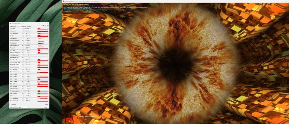

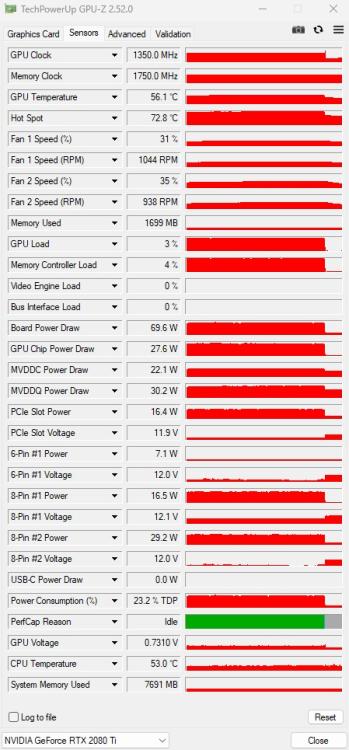

Delta Posté(e) le 11 février 2023 Posté(e) le 11 février 2023 (modifié) @Arceus les ventilateurs de votre CG ils tourne ?? sur vos données, cela marque que sa ne tourne pas Modifié le 11 février 2023 par Delta
Arceus Posté(e) le 11 février 2023 Auteur Posté(e) le 11 février 2023 Oui quand la carte graphique monte en température 1

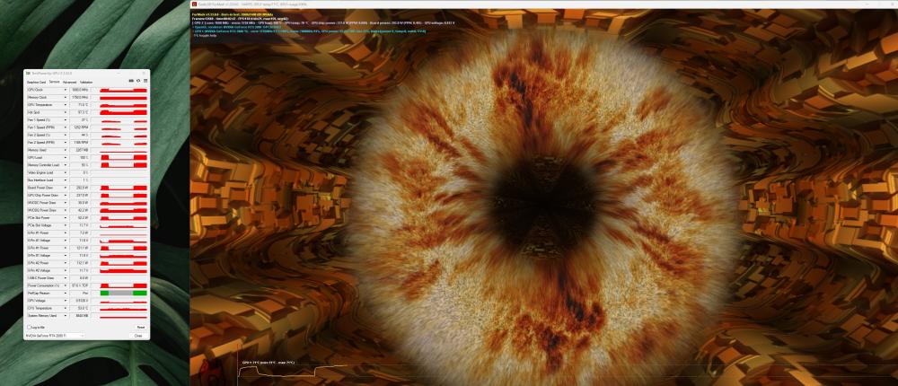

Delta Posté(e) le 11 février 2023 Posté(e) le 11 février 2023 il y a 3 minutes, Arceus a dit : Oui quand la carte graphique monte en température ok j'ai vus sa aussi dans le monitoring rpm 1400 trs/min +- donc pour résumé, ce screen déchiré, quand l'image devient déchiré, la chute de FPS et la température dégringole au même moment, bien cela?
Arceus Posté(e) le 11 février 2023 Auteur Posté(e) le 11 février 2023 j'ai refait un test et je n'ai plus cette chute d'FPS par contre et je n'ai absolument rien changé

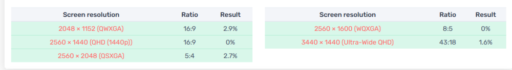

Delta Posté(e) le 11 février 2023 Posté(e) le 11 février 2023 il y a 20 minutes, Arceus a dit : Oui c’est bien ça :-( j'ai fait un test bottleneck avec votre cpu et votre cg en 1920/1080 vous auriez 5% bottle maintenant : tentez une fois en 2560 * 1440 ou en 2560 * 1660 si vous avez cette possibilité là, et refaite un test.
Arceus Posté(e) le 11 février 2023 Auteur Posté(e) le 11 février 2023 lorsque ca coupe c'est parce que j'ai couper le test de l'image au dessus
Delta Posté(e) le 11 février 2023 Posté(e) le 11 février 2023 il y a 1 minute, Arceus a dit : j'ai refait un test et je n'ai plus cette chute d'FPS par contre et je n'ai absolument rien changé 73° me semble correct au vu de sa puissance ...
Delta Posté(e) le 11 février 2023 Posté(e) le 11 février 2023 il y a 1 minute, Arceus a dit : je n'y comprends plus rien ... Beh j’espère que c'est pas un début d’essoufflement de votre Cg qui a 3 ans d'âge
Arceus Posté(e) le 11 février 2023 Auteur Posté(e) le 11 février 2023 Je viens de refaire le test avec la resolution que vous m'avez demandé et ca a recommencer et le plus bizarre, lorsque j'ai voulu faire ma capture d'écran, au moment meme ou j'ai ouvert l'outils de capture la carte graphique à repris son travail
Delta Posté(e) le 11 février 2023 Posté(e) le 11 février 2023 il y a 4 minutes, Arceus a dit : je n'y comprends plus rien ... ce que vous pourriez faire pour la soulager un peut, c'est voir si il existe pas un programme pour regler manuellemen vos ventilateur et les booster lors des jeux... la sur le screen on vois qu'il tourne a 31% a 73° sa serai de les booster a 75% a 73° bon certes sa fera plus de bruit mais quand je joue je passe en manuelle mes ventilo et je fait turbiner a 100% pendant ma session de jeu. voici ce que j'utilise pour booster mes ventilo lors de mes session: https://www.asus.com/campaign/GPU-Tweak-III/nafr-ar/index.php j'ai une Nvidia GTX 1650 cela marche bien. Cela ne coute rien d'essayer
Arceus Posté(e) le 11 février 2023 Auteur Posté(e) le 11 février 2023 Je n'ai rien qui me permet de pouvoir gérer manuellement les ventilateur de la Carte Graphique dans le MSI Center. Par contre j'ai mis juste au dessus de votre message, un changement lors du test avec la résolution 2560x1440
Delta Posté(e) le 11 février 2023 Posté(e) le 11 février 2023 il y a 8 minutes, Arceus a dit : Je n'ai rien qui me permet de pouvoir gérer manuellement les ventilateur de la Carte Graphique dans le MSI Center. Par contre j'ai mis juste au dessus de votre message, un changement lors du test avec la résolution 2560x1440 c'est un phénomène assez étrange ... tentez de mettre gpu tweack et là vous pourrez régler les vitesses manuellement de votre CG faite les turbiner et puis lancer le test
Arceus Posté(e) le 11 février 2023 Auteur Posté(e) le 11 février 2023 (modifié) avec les ventilateurs à 100% le problème est venu encore plus rapidement... et ce qui est bizarre c'est dès que j'ouvre la capture d'écran, ma carte graphique reprend le travail Modifié le 11 février 2023 par Arceus

Delta Posté(e) le 12 février 2023 Posté(e) le 12 février 2023 (modifié) hello @Arceus alors j'ai relu vos screen, dans le tech power up gpu z vos schémas avec les colonne en rouge etc. j'ai vus a plusieurs reprise perfcap reason la fameuse colonne ou on la vois en vert. des fois sa marque IDLE et des fois PWR. Je me dis il y a forcement quelque chose là voici ce que je trouve avec la mention PWR Citation PerCap Reason: PWR signifie que la carte atteint cette limite et cessera de booster plus haut. Comme je l'ai dit, c'est tout à fait normal chaque fois que le GPU est sous charge. je continue a lire pou me documenter et voir une eventuel raison a vos problemes de FPS et je lis ceci : encore une fois PWR Citation Depuis un mois j'ai un problème avec mon gpu, j'ai des fps bas en jeu. Et quand j'ai un faible fps, il y a une raison de perfcap pwr. Maintenant, tous les jeux sont injouables. Savez-vous pourquoi la puissance de mon GPU est limitée je lis en retour de réponse : Citation La raison du perfcap PWR signifie que le GPU atteint la limite de consommation d'énergie vous avez aussi du Idle : voici ce que je trouve dans la recherche avec IDLE : Citation Que signifie "PerfCap reason idle" ? C'est normal. Je pense que si vous voyez la limite "idle", cela signifie que quelque chose d'autre dans votre système limite les performances (généralement le CPU), et qu'il y a des performances supplémentaires encore disponibles pour le GPU Modifié le 12 février 2023 par Delta
