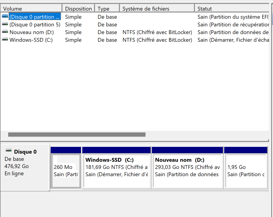

WhyBe Posté(e) le 31 janvier 2023 Auteur Posté(e) le 31 janvier 2023 (modifié) Merci de ta réponse @Yves B.. Voci une capture de ma gestion des disques : Pour être plus clair, j'avais trois partitions sur ce disque : la principale (C:) et deux accessoires (D: et E:). Je manquais de place sur l'une des accessoires, donc je les ai fusionnées en une seule (D: aujourd'hui). Sur l'une de ces partitions (E:) était installé mon Epic Games Launcher. Aujourd'hui, lorsque j'essaye d'installer Epic Games Launcher, j'ai le message : Il ne trouve plus l'accès au disque E:. J'ai donc voulu effacer toutes références à Epic vers le E: en effaçant les fichier registres ... Et je suis sous windows 11. En espérant que ce soit compréhensible et résolvable Encore merci de votre aide ! Modifié le 31 janvier 2023 par WhyBe 1

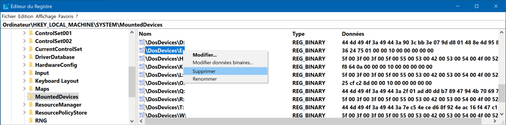

Yves B. Posté(e) le 31 janvier 2023 Posté(e) le 31 janvier 2023 Salut @WhyBe, Le Lecteur E:/ n'existe plus 😵!! Est-ce que tu pourrais vérifier dans le Registre à cet endroit : HKEY_LOCAL_MACHINE\SYSTEM\MountedDevices Est-ce qu'il y a une Valeur : \DosDevices\E: ? Si oui, clic-droit sur la clé MountedDevices, et ensuite sur Exporter, tu la nommes, et l'envoies sur le Bureau. Tu crées un point de restauration Clic-droit sur : \DosDevices\E:, et tu peux la supprimer. Tu appuies sur F5, et tu refermes l'Éditeur du Registre, et tu redémarres ton ordinateur. Télécharges un nouvel installateur de Epic Game Launcher, et essaies de l'installer. Reviens-nous avec tes résultats. A+ 1
