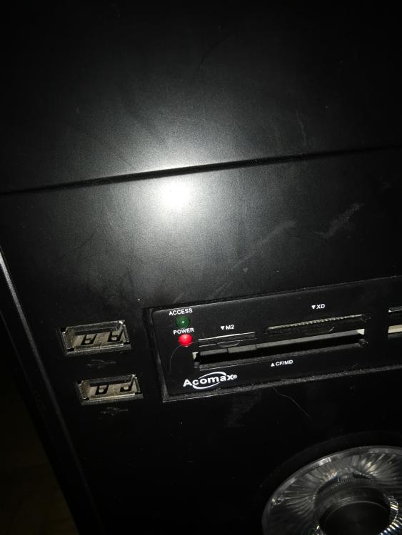

voilà j'étais en train de jouer à un jeu et mon ordi c'est éteint tout seul et depuis je n'arrive plus à allumer mon unité centrale
j'ai éteint le bouton ON OFF et débrancher électriquement mais rien n'y fait je n'arrive pas à la l'allumer merci de m'aider
Le bouton power est allumé en rouge
