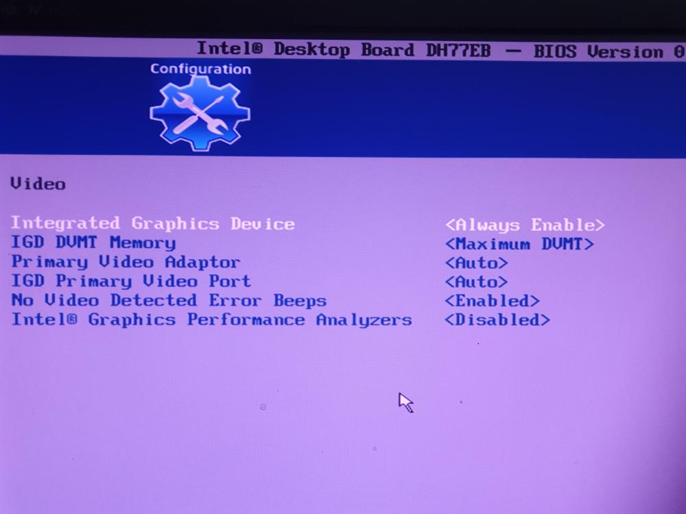

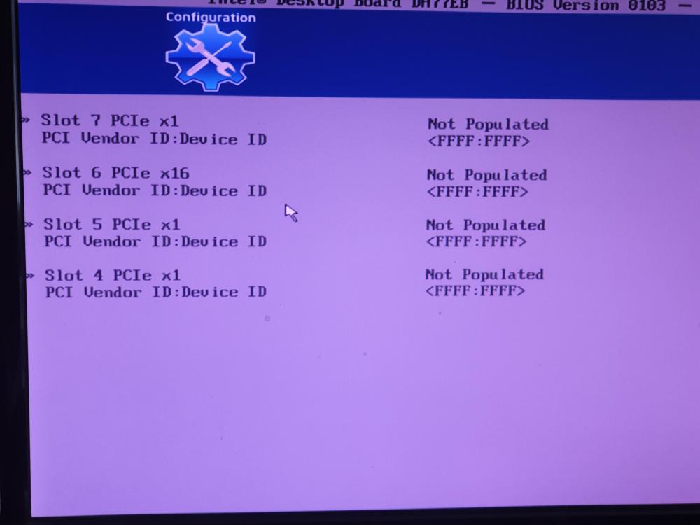

Guest meric57 Posted September 24, 2022 Posted September 24, 2022 Bonjour,depuis dimanche dernier que je cherche a comprendre ce souci. Tout fonctionner bien mis a jours windows 10 KB5017380 ok ,j'éteins mon pc entre midi et je rallume je joue un jeu WOT et écran bleu avec message vidéo TDR failure et en dessous nvlldmkm.sys qui correspond a nvidia. écran bleu arrivé a 100% doit redémarré le fait pas ,j'éteins et rallume écran noir, donc j'ai du passé part cmos clear pour passé sur carte intégré intel graphic hd . J'ai regarder dans le bios dans pci e les slot sans vide pourtant ma carte nvidia GTX 760 est dans le pci e 16x ,comment savoir si le slot pci et mort car j'ai une readon shaphire 7850 d'origine j'ai installer pas reconnu dans le bios . Même les pilotes me dit que pas de carte installer sur le pc, comment savoir si le pci e est mort. Merci d'avance au pire besoin d'aide pour une carte mére atx intel ,celle que j'i est une HD77EB CARTES MÈRES Fabricant Intel Corporation Modèle DH77EB Version AAG39073-304 par quoi la remplacer
Delta Posted September 24, 2022 Posted September 24, 2022 (edited) Il y a 2 heures, meric57 a dit : J'ai regarder dans le bios dans pci e les slot sans vide pourtant ma carte nvidia GTX 760 est dans le pci e 16x ,comment savoir si le slot pci et mort car j'ai une readon shaphire 7850 d'origine j'ai installer pas reconnu dans le bios . hello, votre Gtx 760, pas reconnue du moins plus reconnue plus en état de marche. votre Radeon 7850 pas reconnue non plus, on suppose qu'elle allait bien avant. la voici je suppose : Si elle a été mise sur le même port PCIE, on peut penser qu'il ai cramer... Ou que cette mise a jours la KB5017380 en soit la cause... il y a pas moyen de le retirer ce KB ?? Avez vous un autre port PCIE Edit : pas d'autre PCIE Edited September 24, 2022 by Delta
Guest meric57 Posted September 25, 2022 Posted September 25, 2022 Bonjour Delta,oui sur cette carte mère juste 3 PCI express2.0x1 -PCI express x 16 ce que je vois sur le document de ma CM.Si besoin je te met les photo du bios comme tu peu voir, même brancher elle devrais être reconnu par le bios le slot 6 qui doit avoir en plus elle brancher avec 2 VG1 éclectique. Oui les CG sont ces ceux que ta mis ,dans le bios brancher il y a not populated autres chose quand j'essais d'installer GeForce expérience ou le pilote nvidia le message me parle activé un serviceque je sais plus le nom.
Delta Posted September 25, 2022 Posted September 25, 2022 (edited) Hello @meric57 ce qui me fait peur, c'est qu'aucune de tes CG sont détecté sauf celle du CPU. quand une CG n'est plus détecté au bios on peut se dire sans trop se tromper que la CG est en panne... Mais là tu en as deux On peut se dire que cela devient suspect pour le port en question. Le plus triste tu en as qu'un de 16X Je me dis que cela est un hasard que sa lâche après une mise a jours KB5017380 mais elle a fonctionner un peut sous cette KB .. Donc visiblement cela ne la dérangeais pas plus que sa... Au pire, elle t'aurai fait quelques misères sans gravité pour te faire comprendre j'aime pas cette KB5017380 ici deux CG et rien ne démarre C'est le port! ou cette KB. tu ne sais pas la retirer cette KB ? Edited September 25, 2022 by Delta
Guest meric57 Posted September 25, 2022 Posted September 25, 2022 Bonjour Delta,deja tester retirer cette mis a jours rien a faire . Même essayer de désinstallant la carte intégré du bios ,ensuite démarrer brancher hdmi pc tourne mes écran noir. Je réfléchis soit je change la carte mère comme elle est de 2013 donc peut être obsolètes ,voir la carte graphique. A savoir quoi pour comme CM pour remplacer Dh77EB cet une ATX ,faudrait que je trouve une carte avec le processeur intégré comme sa juste a retiré celle Install et et remonté mes composant actuel. Ou alors passer sur un portable qui prend moins e place.
