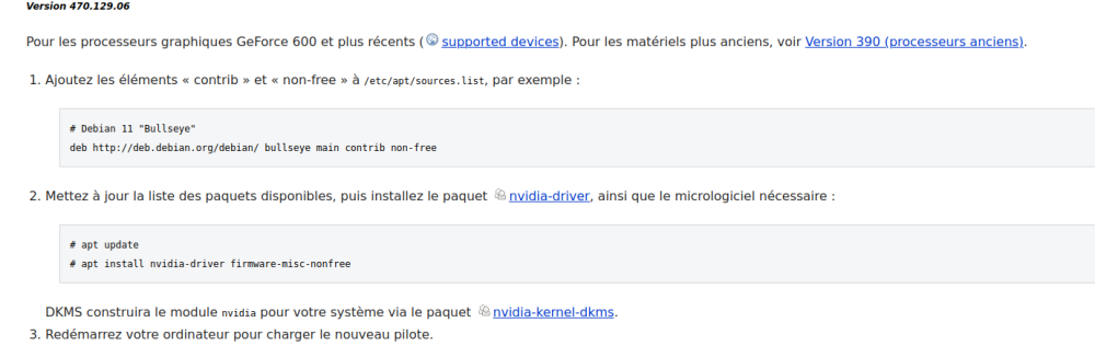

2.2. Installation du paquet nvidia-driver puis redémarrage.
apt install nvidia-driver firmware-misc-nonfree
systemctl reboot

Je me permets de revenir à la charge concernant les drivers Nvidia sur ta machine.
Je viens d'installer chez ma soeur cet après-midi une distribution Debian sur son portable Dell, et comme je n'utilise pas cette distribution j'ai suivi à la lettre cet article pour cette installation.
Bon j'ai procédé à une nouvelle installation en formatant son SSD mais ça marche très bien, et sa carte est reconnue sans problème.

Je viens d'essayer avec la procédure décrite dans l'article, sans succès. Ci-dessous la suite de ligne de commande que j'ai tapé.
apt update
apt remove '^nvidia'
apt remove 'nvidia*'
apt remove 'libnvidia*'
apt remove nvidia-cuda-toolkit
apt autoremove
apt purge '^nvidia'
apt purge 'nvidia*'
apt purge 'libnvidia*'
apt purge nvidia-cuda-toolkit
systemctl reboot
apt update
apt upgrade
apt install xserver-xorg-video-nvidia
systemctl reboot
Ensuite les commandes lsmod | grep nvidia et nvidia-smi ne donnent rien. Puis avec la commande ls /lib/modules/$(uname -r)/updates/dkms qui permet de vérifier la présence que le module nvidia est bien installé pour le noyau j'ai :

Personnellement, je serais à ta place, je ferais une clean install de Debian parce qu'à force d'installer, de désinstaller les drivers Nvidia, je suppose que ta distribution ne sait plus comment elle s'appelle :-)
Si tu pars dans cette direction, il faut vraiment faire ce que Debian recommande pour installer les drivers prioritaires, ne pas faire immédiatement une commande du genre "autoremove" à la suite d'une mise à jour, Linux permet de démarrer sur un autre noyau si tu as des problèmes de boot, enfin le terminal, c'est très bien, mais il faut vraiment savoir ce que l'on fait.
