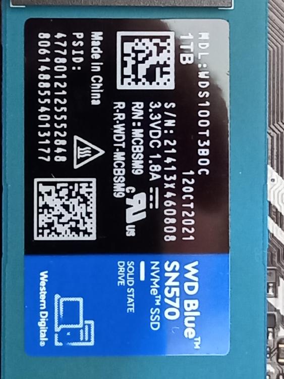

Votre Western Black visiblement est un socket Key M
wd-black-sn850-nvme-ssd-front.png.wdthum
votre WD Blue SN570 est visiblement lui aussi un socket Key M
western-digital-blue-sn570-ssd-m-2-nvme-
pour moi, aucun souci il ira bien en place du Blue. Vus que ce sont deux socket M donc la CM les acceptera sans souci.

vos deux disque dur que vous présenter sont au format Key M
donc si un vas, l'autre qui a la même clé ira forcement aussi :c_wink:

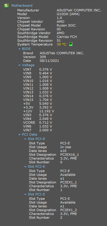

Bonjour, une personne ayant lu mon post m'a répondu que suivant ma config mon disque dur WD_BLACK™ SN850 NVMe  sera bridé en PCIe 3.0 " alors que le NVMe WD_BLACK SN850 NVMe que je veux installer  affiche  PCIe Gen4 x4, pourquoi y aurait il un tel changement et  de quelle manière savoir si l'interface du port M.2 de ma carte mère est aussi un PCIe 4.0 4X et pas PCIe 3.0 ?J'ai chercher à comprendre la config de ma carte mère avec Speccy mais n’ai rien trouvé . Merci pour votre aide !
il y a 38 minutes, TITI 01 a dit :
C'est pas comme cela que vous allez y arriver mais bien en prenant les documents technique de la CM
donnez nous la marque et le modèle exacte de votre CM
Bonjour, j'ai trouvé le descriptif de mon PC et il est clairement décrit que le Type d'interface  est PCI Express 3.0 , DONC ,si j'ai tout compris , mon disque dur WD_BLACK™ SN850 NVMe  sera bel et bien bridé en PCIe 3.0 , et la vitesse de ce disque dur ne pourras JAMAIS atteindre les vitesses de lecture et d'écriture déconcertantes de respectivement 7000 et 5300 Mo/s décrit par le constructeur Western Digital ce qui est très regrettable au prix que je l'ai payé ! Si je me suis trompé  ,et ,mal compris faites le moi savoir . A bientot.

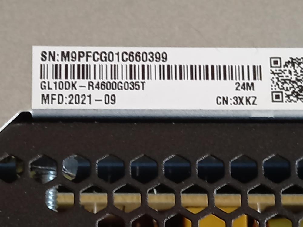

OK , je vous donne tout de suite les documents technique de la carte mère , la marque et le modèle exacte de ma carte mère :Descriptif technique ASUS ROG Strix GL10DK R4600G035T - Ordinateur de bureau ASUS ROG Strix GL10DK  Disque dur Type     SSD - M.2 Capacité     1 x 1To
Type d'interface     PCI Express 3.0
Caractéristiques     NVM Express (NVMe) le Stockage d'origine (usine ) était 1To HDD 3.5" SATA 7200RPM  256Go M.2 NVMe™ PCIe® 3.0 SSD , OU SINON vous trouverez  le descriptif très complet sur le site constructeur https://rog.asus.com/fr/desktops/mid-tower/rog-strix-g10dk-series/
Je ne peux faire mieux point de vue renseignements car je l'ai acheté d'occasion sur le site RAKUTEN ;Merci pour vos retours et à très bientôt !

De toute façon du peut de renseignement général que le descriptif déclare :
vous avez du 4x
Slots d'expansion :
1x PCIe® 3.0 x 1
1x PCIe® 4.0 x 16
1x connecteur M.2 pour le WiFi
1x connecteur  M.2 pour le stockage
4x slots DDR4 U-DIMM
Il faut juste savoir ou il se trouve... sur le CM
