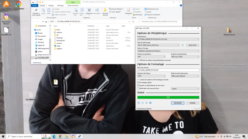

Delta Posté(e) le 25 août 2022 Share Posté(e) le 25 août 2022 il y a 5 minutes, charlotte55 a dit : oui si votre disque dur a deja des souci c'est peut etre pas la cause totalement mais il doit y jouer... Votre disque dur est plein ?? montrer une image de votre disque dur dans l'explorateur là ou vous voyez le lecteur DVD le disque dur etc Lien vers le commentaire
charlotte55 Posté(e) le 25 août 2022 Auteur Share Posté(e) le 25 août 2022 disque local 855 go libres sur 930 go Lien vers le commentaire
Delta Posté(e) le 25 août 2022 Share Posté(e) le 25 août 2022 Il y a 1 heure, charlotte55 a dit : fichier ISO ne fait pas la bonne taille 881.8 mo de données sont manquantes pourtant j ai fait ce qu il y a plus haut pour télécharger iso de windows re essayer le refaite comme l'image que je vous ai donnée .. Il y a peut être eu un souci avec votre connexion internet .. Lien vers le commentaire
charlotte55 Posté(e) le 25 août 2022 Auteur Share Posté(e) le 25 août 2022 je peux le télécharger sur un autre ordinateur meme si c est pas windows 10 qu il y a en configuration Lien vers le commentaire
Delta Posté(e) le 25 août 2022 Share Posté(e) le 25 août 2022 il y a 3 minutes, charlotte55 a dit : je peux le télécharger sur un autre ordinateur meme si c est pas windows 10 qu il y a en configuration correct vous pouvez le faire d'un autre ordi Lien vers le commentaire
charlotte55 Posté(e) le 25 août 2022 Auteur Share Posté(e) le 25 août 2022 voilà ce que cela donne Lien vers le commentaire
Delta Posté(e) le 25 août 2022 Share Posté(e) le 25 août 2022 il y a 2 minutes, charlotte55 a dit : voilà ce que cela donne ok ... mettez maintenant le pc qui vas recevoir Windows a l'arrêt, mettez la clé dans le port USB redémarrer votre pc vous avez changer le disque dur je suppose dans le pc en question Lien vers le commentaire

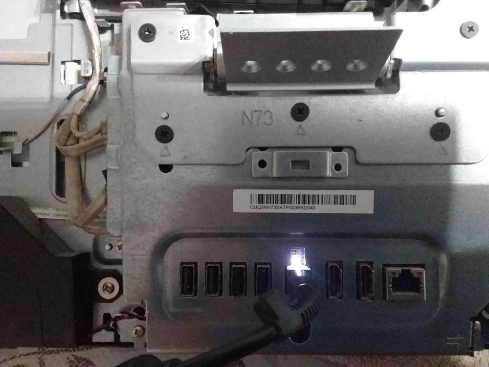

charlotte55 Posté(e) le 27 août 2022 Auteur Share Posté(e) le 27 août 2022 il y a une petite lumière derrière l ordi qui s allume mais quand je mets en marche rien pas de lumière au clavier pas de lumière à la clef usb Lien vers le commentaire

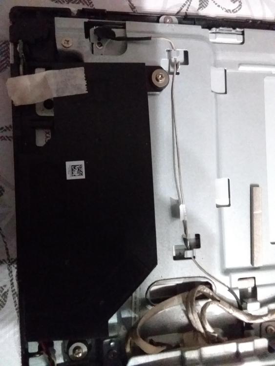

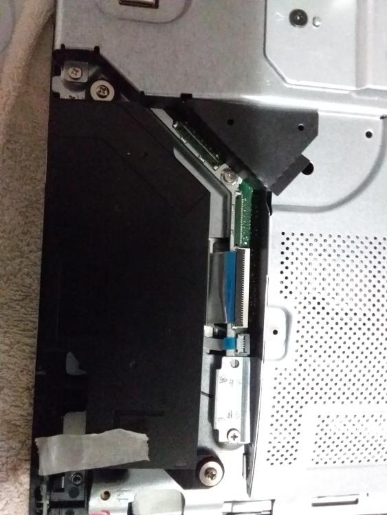

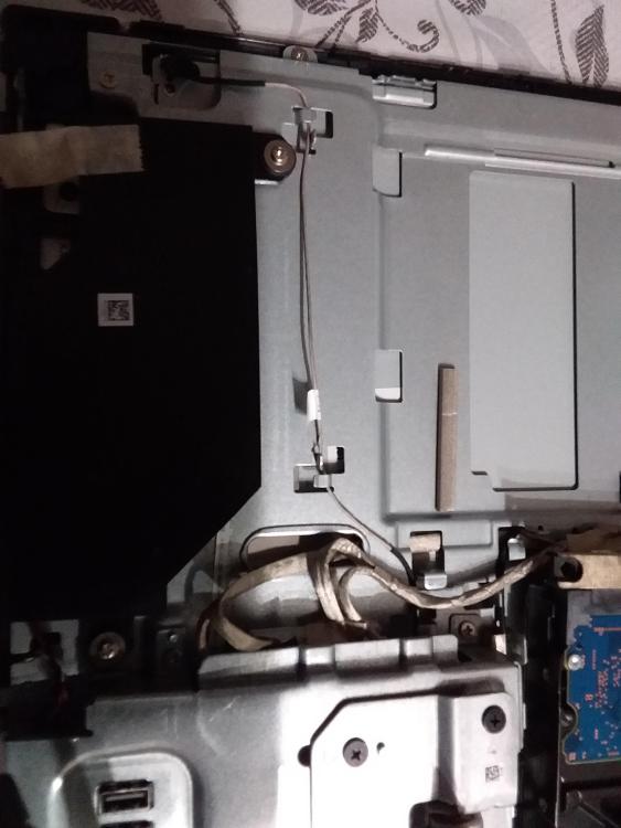

Delta Posté(e) le 27 août 2022 Share Posté(e) le 27 août 2022 il y a 2 minutes, charlotte55 a dit : il y a une petite lumière derrière l ordi qui s allume mais quand je mets en marche rien pas de lumière au clavier pas de lumière à la clef usb il faudra faire des image de cette lumière qui s'allume et alors faire des images de bonne qualité avec le dos du pc ouvert, qu'on regarde un peut ce qui se passe aux alentours... C'est forcement un câble qui est déconnecté ou quelques comme cela... Lien vers le commentaire
charlotte55 Posté(e) le 27 août 2022 Auteur Share Posté(e) le 27 août 2022 J7 Lien vers le commentaire
charlotte55 Posté(e) le 28 août 2022 Auteur Share Posté(e) le 28 août 2022 Bonjour voilà un voisin m a trouvé le problème c etait une branche de la fiche qui relie le disque dur qui s était défaite il me l a remise et j ai réinstallé sans problème encore merci 2 Lien vers le commentaire
