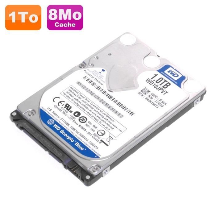

vus qu'il est mince votre pc, compact si on peut dire, il doit y avoir un disque dur comme ceci :
Disque Dur 1To SATA 2.5" Western Digital Scorpio Blue WD10JPVT 5400 Pc  Portable - Cdiscount Informatique
il fait une épaisseur de +- 6 a 7 mm la longueur je dirai vers les 15cm et largeur une 10 ene de cm.

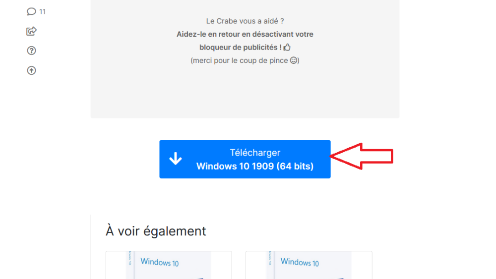

vous devez créer une clé usb avec rufus, et la version de Windows 10 que vous aviez donc probablement un home Windows 10 en 64 bits.
ici
pour le Windows :
https://lecrabeinfo.net/telecharger/windows-10-1909-x64
et rufus ici :
https://lecrabeinfo.net/creer-une-cle-usb-bootable-avec-rufus.html
