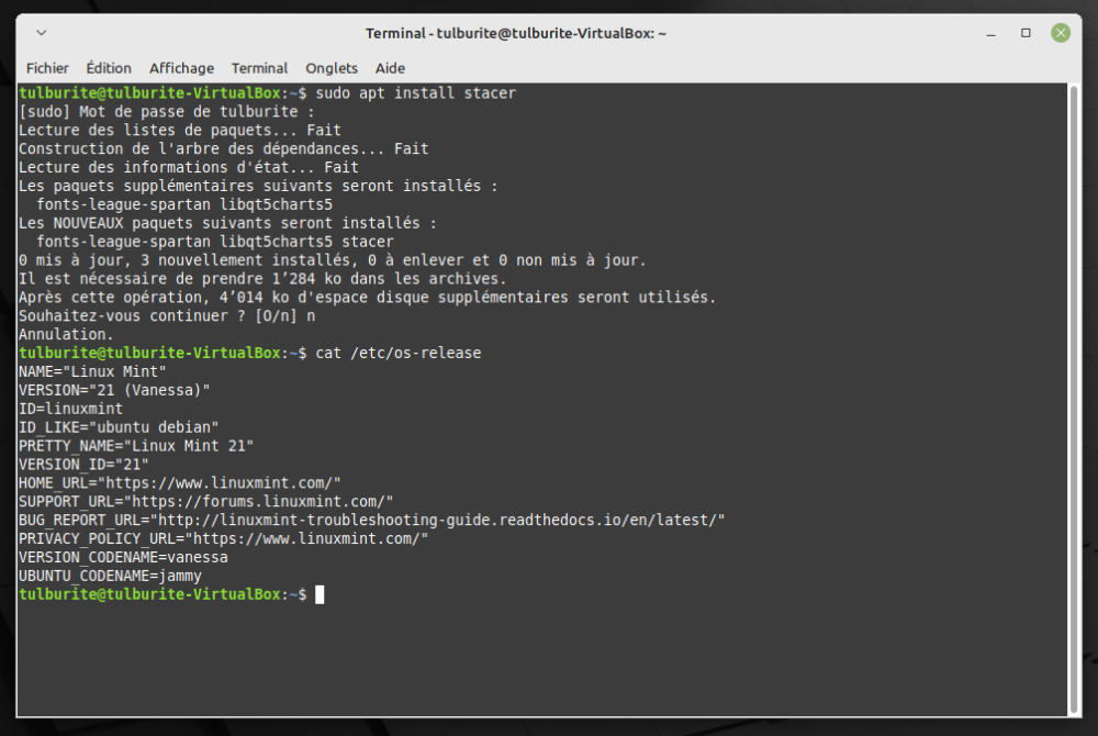

Pour Stacer une simple commande sudo apt install stacer suffit (je vais juste m'en assurer en installant une machine virtuelle)
Je confirme que la commande sudo apt install stacer fonctionne bien sur Vanessa1193297087_Capturedcrandu2022-08-2500-23-08.thumb.png.8c38601b35276e29b2ff9933534342dc.png

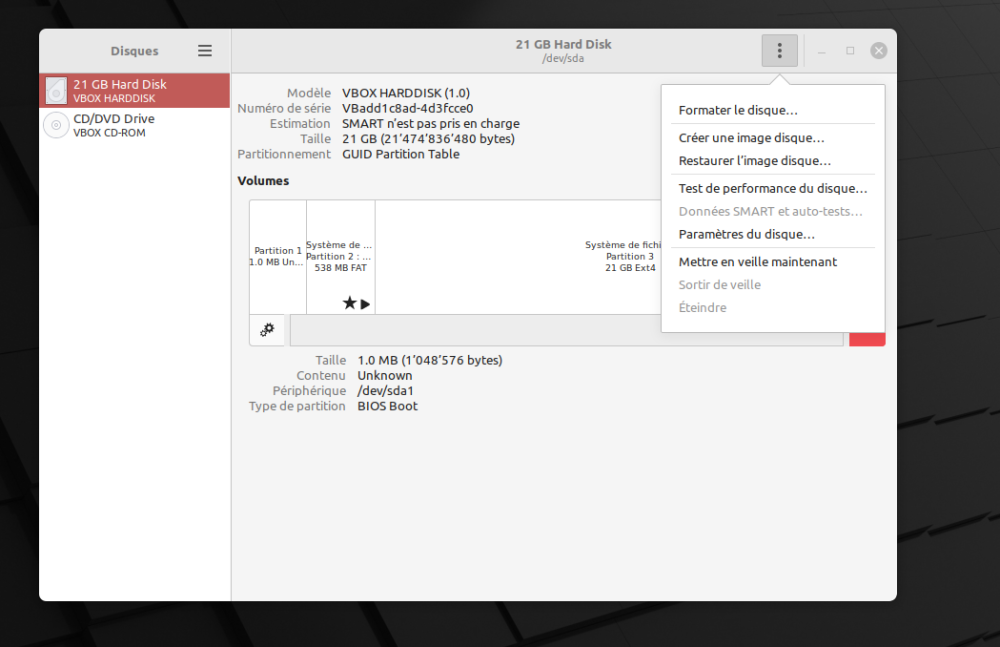

Tu trouveras l'application Disques ici pour connaitre les données SMART de ton DD
925637676_Capturedcrandu2022-08-2500-29-29.thumb.png.a4082182c5493fbb2e60e289ef42f99a.png
Sur ma machine virtuelle, les données SMART ne sont prises en charge, mais c'est normal, c'est une machine virtuelle.
Ensuite, merci de me donner les caractéristiques de ta machine et quel bureau tu as installé (Xfce, mate ou cinnamon)

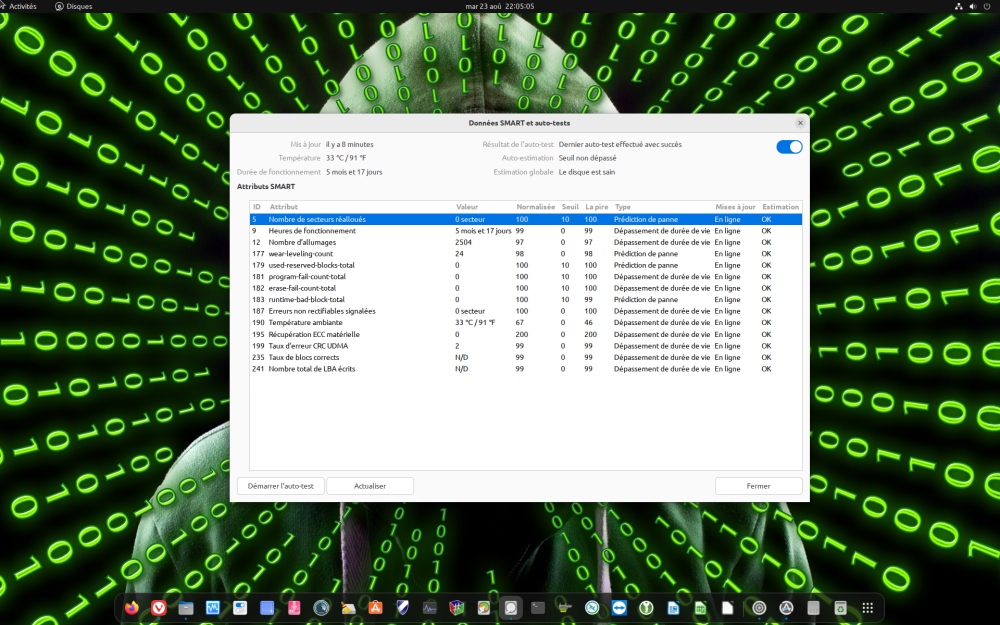

ci joint une copie de mon disque dur
il semble que smart ne soit pas installé voir fichier joint
mon ordi démarré en 2 min 40 environ

Ce que je vois, c'est que SMART n'est pas activé, pour cela, suivez cette procédure.
Si ça ne fonctionne pas, nous essayerons d'installer via le terminal Smartmontools pour analyser votre DD
Bonsoir,
Merci pour toutes ces informations, le disque est sain :-) et nous pouvons écarter un problème à ce niveau.

Bien volontiers, une installation standard de LM est composée de 3 éléments, à savoir la racine, le home et le "Swap" (pour ce dernier point, selon la machine, ce n'est pas forcément nécessaire) après, vous pouvez aussi séparer le /home/utilisateur, mais aussi le Swap (si nécessaire), ce qui par défaut augmente le nombre de partitions. Le mieux selon moi sur une machine personnelle, c'est de laisser faire l'installateur de LM et le tour est joué.
Il y a 4 heures, papamath a dit :
de plus si on ajoute les giga  p1 = 45    p2 = 116  p5 = 100   p6 = 6,7  on dépasse allègrement les 160 giga du disque !!!
Si vous regardez bien sur votre capture, il y a une partition étendue qui englobe le système de fichier et le Swap… enfin, c'est le merdier total, excusez-moi de l'expression, donc le total est très proche des 160 Go de votre DD.
