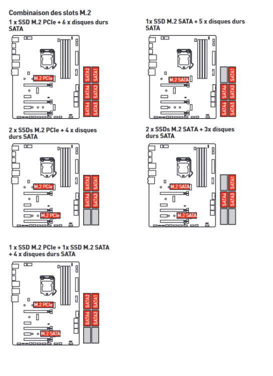

Delta Posted August 14, 2022 Share Posted August 14, 2022 (edited) Il y a 2 heures, Indyka a dit : Salut, j'ai donné la référence entière du PC via un screen MSI Z390 Tomahawk https://fr.msi.com/Motherboard/mag-z390-tomahawk hello, nous pouvons voir ici : selon la configuration des NVME ou ils sont placé, il désactive des port SATA. Edited August 14, 2022 by Delta Link to comment

Delta Posted August 14, 2022 Share Posted August 14, 2022 (edited) il y a 9 minutes, Indyka a dit : Normalement, les Samsung EVO 970 Plus se connectent en PCIE Evo 970 seagate barracuda pro 2to vous mettez bien le Evo 970 sur le port M2.1 comme illustré sur la fiche tech C’est bien lors du branchement du barracuda qui est un port Sata qui disparait! Edited August 14, 2022 by Delta Link to comment
Indyka Posted August 14, 2022 Author Share Posted August 14, 2022 (edited) il y a 5 minutes, Delta a dit : vous mettez bien le Evo 970 sur le port M2.1 comme illustré sur la fiche tech C’est bien lors du branchement du barracuda qui est un port Sata qui disparait! J'ai pas compris On est bien d'accord, vous parlez du port M2.2 qui est désactivé par le port SATA 2 lors du branchement du barracuda ? Donc il faut que je le branche sur le port SATA 1 en gros ? Edited August 14, 2022 by Indyka Link to comment
Delta Posted August 14, 2022 Share Posted August 14, 2022 il y a 32 minutes, Indyka a dit : J'ai pas compris On est bien d'accord, vous parlez du port M2.2 qui est désactivé par le port SATA 2 lors du branchement du barracuda ? Donc il faut que je le branche sur le port SATA 1 en gros ? comme ce schéma là. Votre Evo 970 au plus près du CPU ensuite vous avez normalement vos 6 Sata actif Link to comment

Delta Posted August 14, 2022 Share Posted August 14, 2022 à l’instant, Indyka a dit : Vous voulez quoi en screen ? là ou normalement on dois voir vos disque dur ... il y a 4 minutes, Indyka a dit : C'est tout les 2 des EVO 970 Plus donc oui normalement si ce sont deux PCIE les port Sata de 1 a 4 sont actif, les 5 et 6 ne le sont pas Link to comment

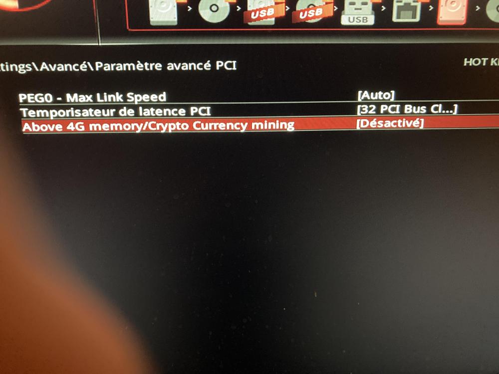

Indyka Posted August 14, 2022 Author Share Posted August 14, 2022 (edited) je précise avoir brancher le ssd système sur le m2 1 Les paramètres bios pci : Edited August 14, 2022 by Indyka Link to comment
