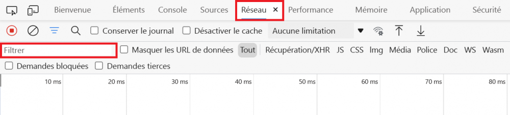

Par contre individuellement, on peut récupérer la favicon du site et personnaliser le raccourci avec :
1. Récupérer la favicon :
Aller sur le site en question, puis faire un clic droit pour inspecter les éléments du code. Aller ensuite dans l'onglet des fichiers réseau, rafraichir la page, puis chercher le mot clé "ico"
Faire un clic droit sur le fichier portant l'extension .ico à la fin. L'ouvrir dans un onglet puis l'enregistrer (dans Mes images\icones par exemple).
