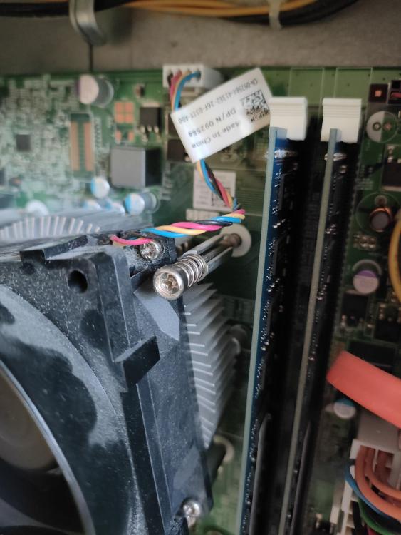

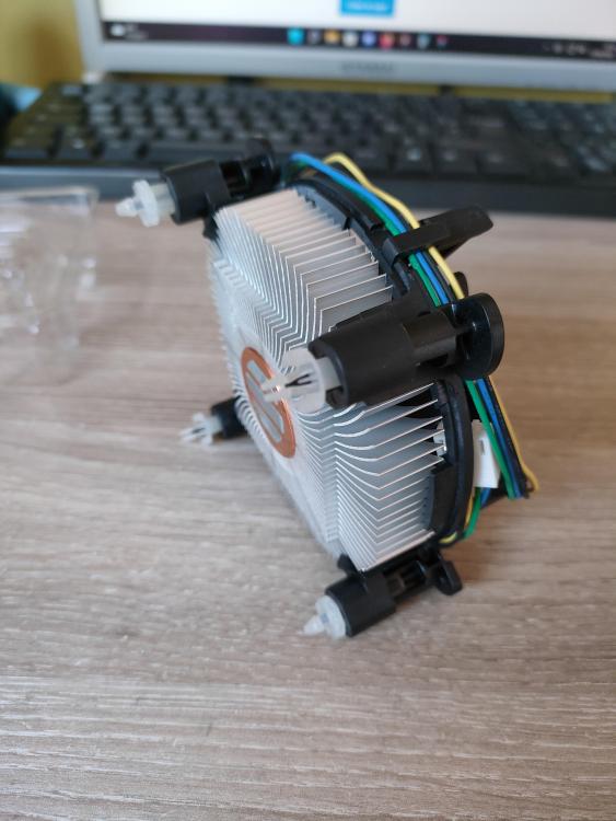

Invité Jlo Au Posté(e) le 11 juin 2022 Posté(e) le 11 juin 2022 Bonjour à tous, j'ai acheté récemment un Intel Core i7 2600k sur leboncoin avec son ventirad et sa boite d'origine, pour remplacer mon processeur actuel. J'ai remarqué que mon ventirad actuel est fixé à la carte mère avec des vis (Photo 1), mais que mon nouveau ventirad est à clip (Photo 2). Ma question est donc la suivante : Puis-je remplacer mon ventirad d'origine à vis par un ventirad à clip ? Je vous remercie d'avance pour vos réponses :) JloAu
Delta Posté(e) le 11 juin 2022 Posté(e) le 11 juin 2022 (modifié) il y a 14 minutes, Jlo Au a dit : Ma question est donc la suivante : Puis-je remplacer mon ventirad d'origine à vis par un ventirad à clip ? bonjour avez vous pris le bon pour x ou Y socket CPU. Ensuite, il est possible que le constructeur ai choisit de construire un a clip. Toute la soluce réside sur sont socle. Piece qui vient ce placer derrière la CM par exemple : Ici nous voyons des support qui se place derrière la CM et les vis viennent se fixer sur ces "tôle" et sert le radiateur de CPU en place dans votre cas cela serai des clip qui viennent s'enfoncer se sertir Modifié le 11 juin 2022 par Delta correction ortho facilement évitable
Invité Jlo Au Posté(e) le 11 juin 2022 Posté(e) le 11 juin 2022 Bonjour, et merci beaucoup pour votre réponse rapide! Le socket est bien compatible avec mon nouveau processeur. Si j'ai bien compris, j'ai besoin de démonter ma carte mère pour voir changer le ventirad et savoir comment il est fixé ?
Solution Delta Posté(e) le 11 juin 2022 Solution Posté(e) le 11 juin 2022 il y a 4 minutes, Jlo Au a dit : Si j'ai bien compris, j'ai besoin de démonter ma carte mère pour voir changer le ventirad et savoir comment il est fixé ? correct, il faut voir la plaque derrière celle que vous possédez, et si vous avez reçu le kit complet remplacer la plaque par celle que vous avez reçu avec ce nouveau ventilateur

Delta Posté(e) le 11 juin 2022 Posté(e) le 11 juin 2022 il y a 4 minutes, Jlo Au a dit : C'est noté. Merci! voici sur quoi vous pourriez tomber.. C'est un exemple parmi tant d'autre ce petit support en croix permet ensuite au ventilateur et au radiateur de venir ce poser dessus
