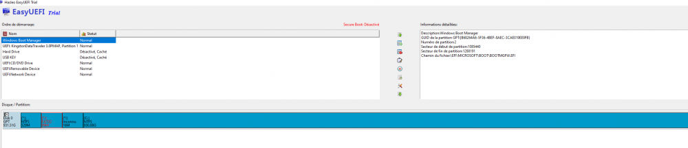

Solution calisto06 Posted June 4, 2022 Solution Posted June 4, 2022 (edited) Oui j'ai une idée : Vois si la commande bcdedit / delete {identifiant} ou identifiant est l'identificateur de la dernière entrée notée descripteur non valide supprime l'entrée Ou bien tu peux utiliser la version free de Easy UEFI Manage EFI/UEFI boot options & Manage EFI System Partitions & Fix EFI/UEFI boot issues the easy way! (easyuefi.com) pour dégager cette entrée superflue Edited June 4, 2022 by calisto06 1
tickrate Posted June 4, 2022 Author Posted June 4, 2022 j'ai essayer de supprimer l'entrée avec l'invite de commande j'ai pas réussi
calisto06 Posted June 4, 2022 Posted June 4, 2022 Mettez les accolades pour la commande copiez collez : bcdedit / delete {96a39b40-113a-11eb-97a3-e98c15c1a8e8} 1
tickrate Posted June 4, 2022 Author Posted June 4, 2022 merci beaucoup cela a fonctionné merci a tous pour votre participation @calisto06et @Delta 1 1
