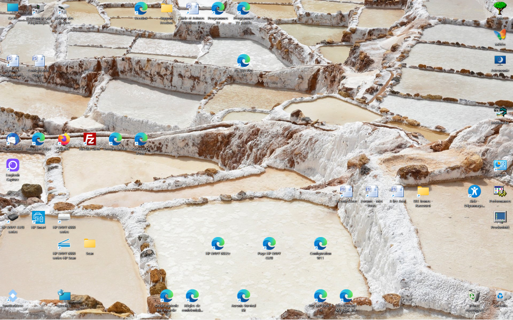

Bonjour à tous,
Je suis sous Windows 11 x64 21H2 et je viens de ressortir un programmes (un peu ancien : "Hiéroglyphes") qui nécessite d'être en 800 x 600...
Pas de loup à priori, je pourrais aller dans paramètres, système, écran,  résolution de l'écran, ou faire un clic droit sur le bureau et sélectionner "paramètres d'affichage", mais j'ai un peu peur de flanquer la panique dans l'organisation de mes icônes et d'avoir à tout replacer à chaque fois...
Avez vous une solution simple à me proposer ?  Un peu comme le ferait le mode compatibilité?
Merci.
Guy.

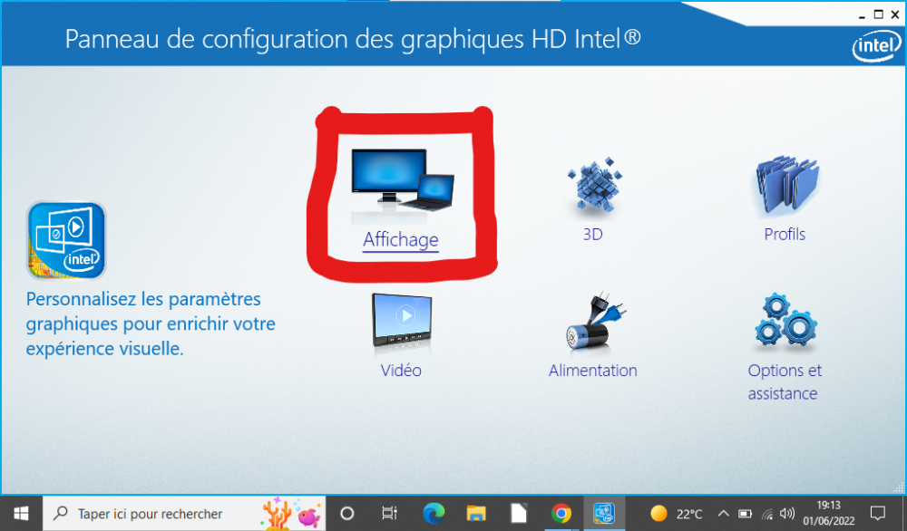

Si tu as un chipset graphique Intel (comme sur l'exemple avec mon PC) :
Tu peut faire clique droit sur le logo du panneau de configuration Intel > Options graphiques > Résolution > 800x600
Ou depuis les propriétés graphiques :

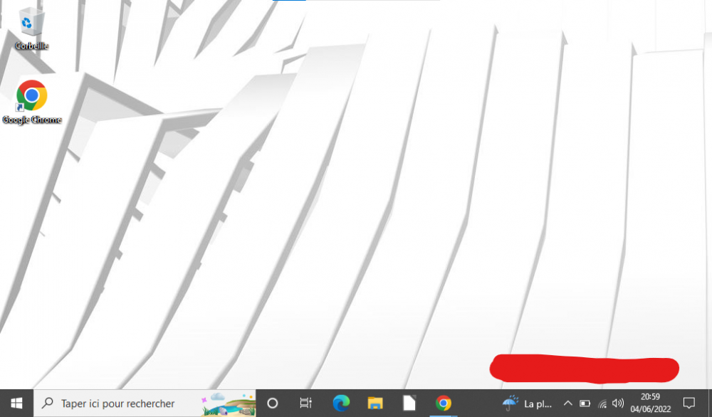

Je suis ensuite arrivé sur la résolution 800x600 :

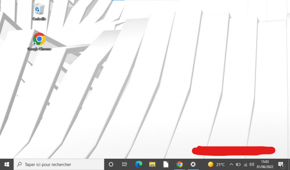

Il y a 4 heures, Guy77 a dit :
Ne t'inquiète pas les icones sont à leurs mêmes places :
Exemple avec écran 800x600 :
Après avoir remis mon écran en 1024x600 (les icones sont toujours à leurs places) :
422863279_Capturedcran2022-06-01150323.thumb.png.baf1fa6f68391d3ec9dcde0f8b91ef94.png
Bon courage, si tu as des questions n'hésite pas ! :c_wink:
Bonsoir @Dario723
et merci pour ta réponse rapide, détaillée et très bien illustrée !...
Tu as raison, le fait de modifier la résolution de l'écran n'altère pas la position des icônes au retour (j'avais ça en tête probablement d'une ancienne version de Windows)...
L'icône Graphic Intel n'apparait pas chez moi, je suis donc passé par un clic droit sur le bureau.
Je comprends ce que tu me dis et je sais faire la manip, mais comme tu vas le voir sur mes deux captures d'écrans, je voudrais éviter de passer par la case "gros fouillis" lorsque je suis très provisoirement en 800 x600...
Ce que je voudrais, c'est cliquer sur l'icône du programme, qu'il se lance en 800 x 600 puis lorsque je quitte le programme, que je retrouve mon bureau en 1920 x 1200.
As-tu une autre idée?
Merci,
Guy.
