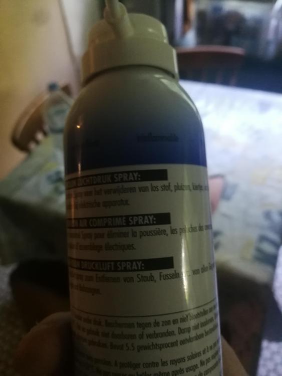

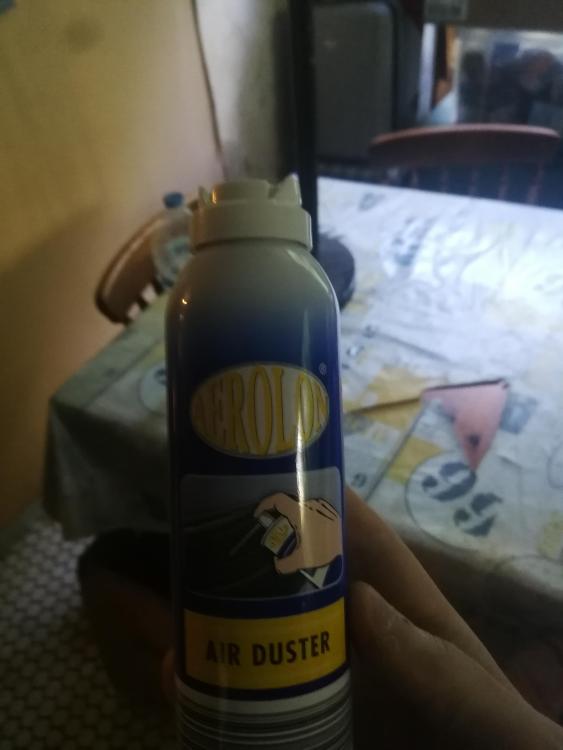

ThorGundersson Posted May 8, 2022 Author Posted May 8, 2022 Est-ce que je peux utiliser ceci pour le nettoyage ?
Delta Posted May 8, 2022 Posted May 8, 2022 (edited) il y a 16 minutes, ThorGundersson a dit : Est-ce que je peux utiliser ceci pour le nettoyage ? Si c'est de l'air Sec, oui, vous arrêter le pc pour ne pas que les ventilo tourne et vous ventiler dans les sortie sur Acer il dois y en avoir derrière et sur les coté Edited May 8, 2022 by Delta 1
