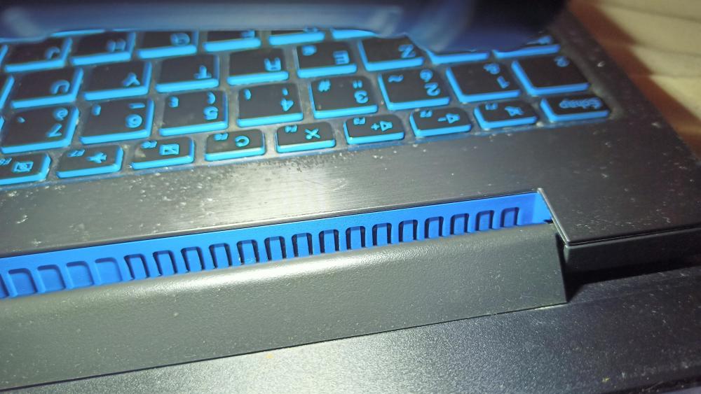

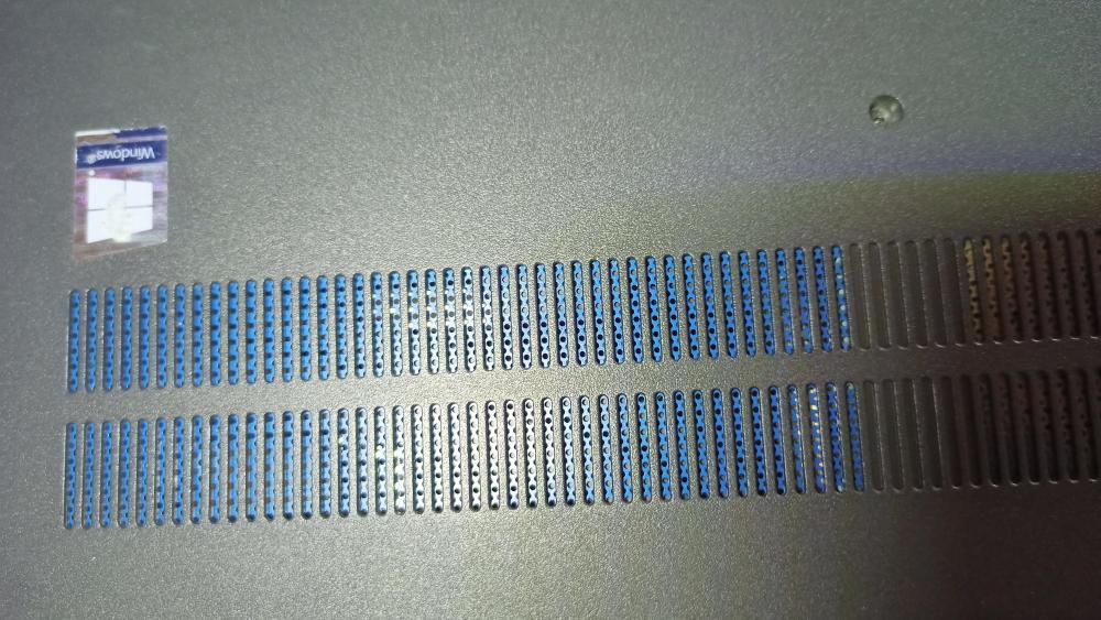

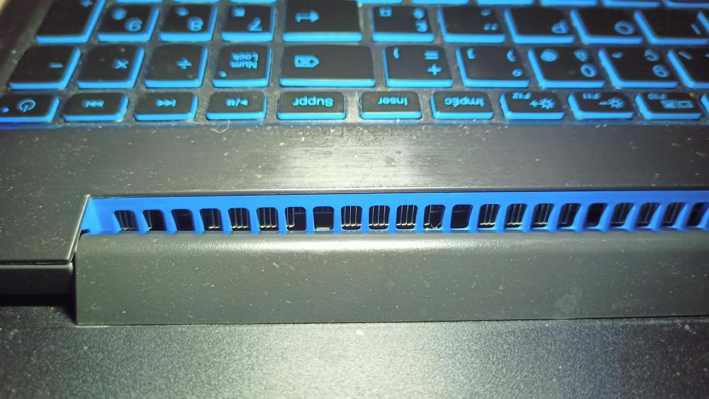

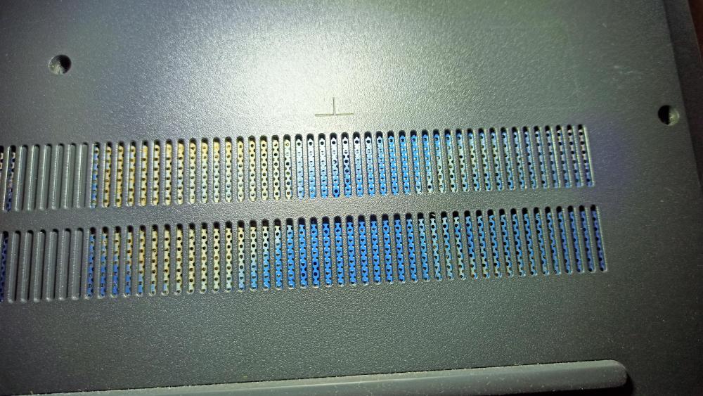

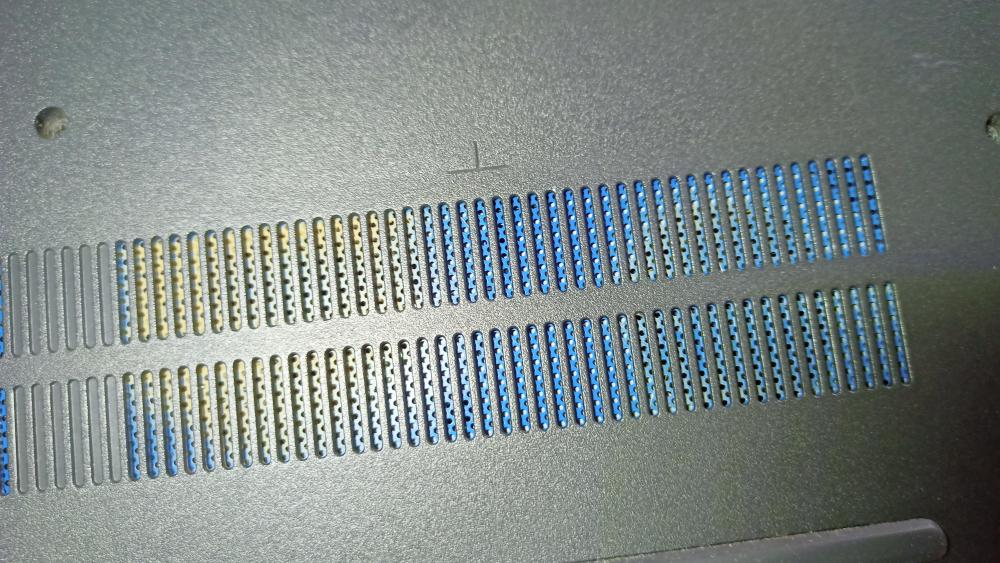

IMG20220507161231.thumb.jpg.270aa1cac0d7d0850bddd8059c84265b.jpg IMG20220507161227.thumb.jpg.2ebbdd7efabb3b2fd23c22b06ee5468b.jpgIMG20220507161225.thumb.jpg.15b0547c01392a170eefc2f0a5052638.jpg

Il y a 1 heure, Delta a dit :
on vois bien les grilles, est ce qu'elle sont propre pas de plumechon ...
non malheureusement je n'ai pas de quoi nettoyer efficacement
à l’instant, kauhyo a dit :
mais vous voyez des crasse ou un encombrement ?

oui possiblement sur les aération arrières
