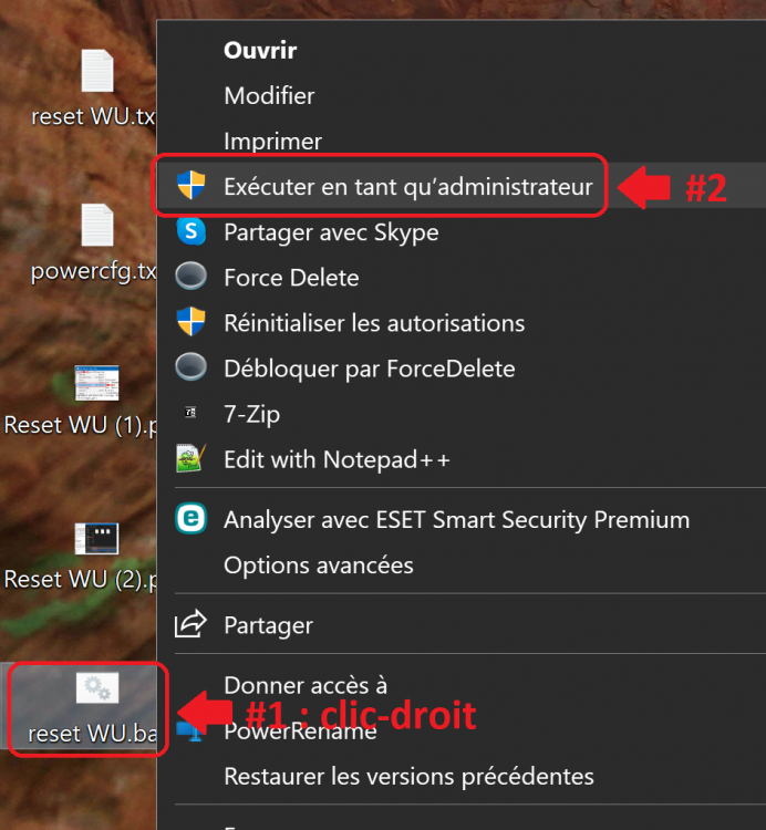

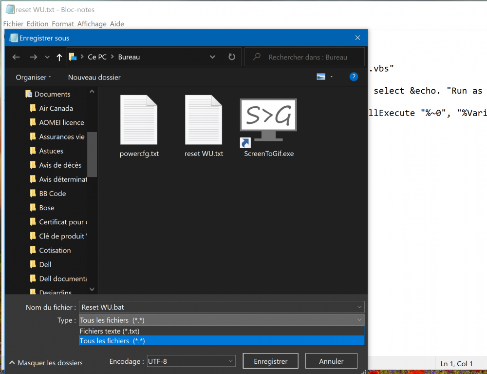

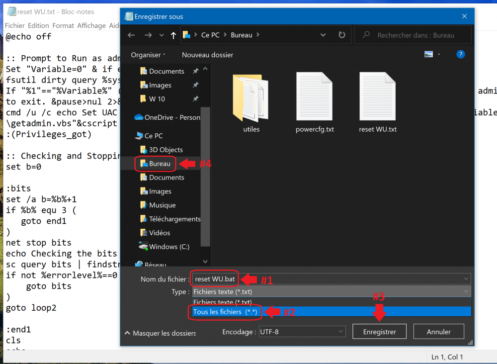

Salut @opheliecretu,
Voici les étapes après avoir effectué le copier/coller du script dans le Bloc-notes :
Ensuite, petite correction #3 Bureau et #4 Enregistrer
Et pour finir :
Ce qui va lancer l'exécution du script, et, après avoir presser une touche, ton ordinateur va redémarrer.
Une fois redémarré, essaie une recherche de mise à jour via Windows Update.
Tiens nous informé, et je serai de retour demain.
A+ :wink:
