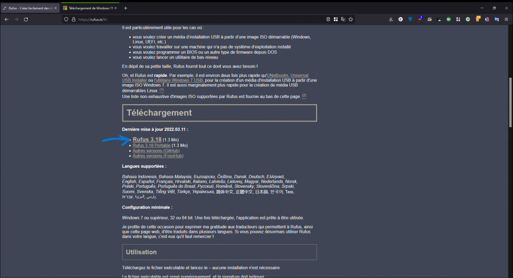

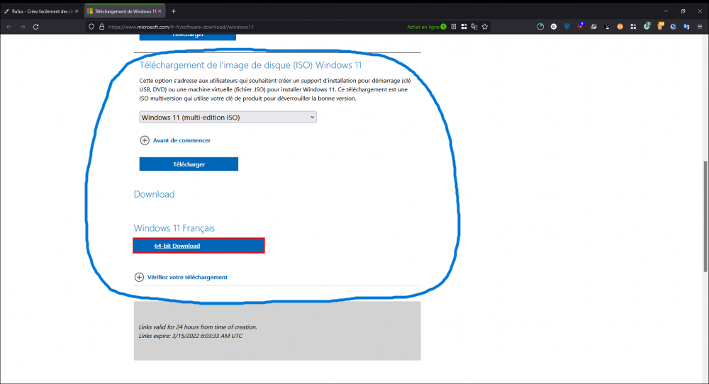

LePtitBaigneur Posté(e) le 14 mars 2022 Auteur Share Posté(e) le 14 mars 2022 @Delta Je vais tenter cette opération. De toute manière si je comprends bien, la restauration de l'usine ne nous permet pas de retrouver une version saine ? J'ai téléchargé cette version de Rufus puis l'Iso de Windows 11 Est-ce bien celle-là ? Note : Juste pour que tu saches, j'ai une clé d'activation Windows numérique, il y a un petit morceau de papier collé à ma tour. Du coup, je vais devoir effacer toutes les données qui se trouvent sur le SSD ? Peu m'importe, toutes mes applications sont sur le HDD. Je vais seulement devoir enregistrer mon profil Firefox. Lien vers le commentaire

Delta Posté(e) le 14 mars 2022 Share Posté(e) le 14 mars 2022 Il y a 3 heures, DKdence a dit : Est-ce bien celle-là ? oui c'est bien celle-là en iso. Multi edition il y aura toute les versions de windows 11 home pro etc Lien vers le commentaire

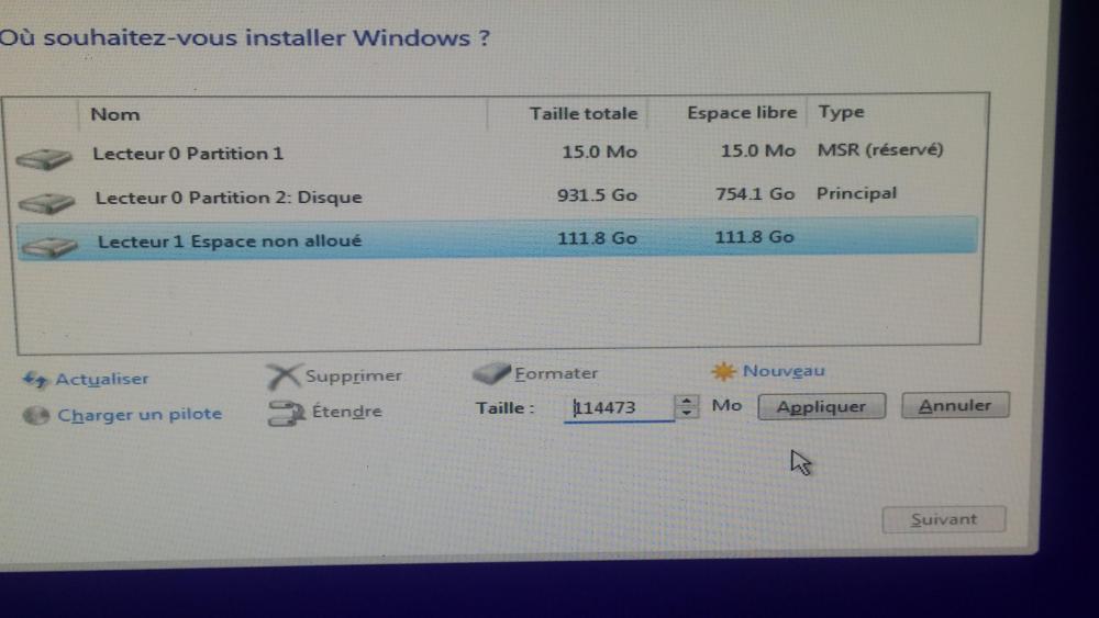

Delta Posté(e) le 14 mars 2022 Share Posté(e) le 14 mars 2022 vous sélectionner personnalisé comme ce screen vous arriverez ici ou similaire. vous supprimé tout ce qui se rapporte au lecteur C: Si un doute envoyez un screen. une fois supprimé, vous cliquer sur nouveau en bas a droite vous laissez le chiffre qu'il vous donnera et faite suivant vous faite suivant a tout il vas commencer sont installation de windows. 1 Lien vers le commentaire
LePtitBaigneur Posté(e) le 14 mars 2022 Auteur Share Posté(e) le 14 mars 2022 @Delta J'ai deux dernières questions à vous poser, s'il vous plaît. Je devrai désactiver le "Secure boot " de façon à pouvoir démarrer sur la clé USB, mais je devrai également le réactiver pour installer Windows 11 ? Sur cette image, vous supprimez bien les 4 lecteurs ? et vous sélectionnez supprimer et non Formater ? Lien vers le commentaire
Delta Posté(e) le 14 mars 2022 Share Posté(e) le 14 mars 2022 Il y a 3 heures, DKdence a dit : Sur cette image, vous supprimez bien les 4 lecteurs ? et vous sélectionnez supprimer et non Formater ? oui je supprime et puis une fois que tout est supprimer il vous restera un tout gros et une seul non partitionner. vous la mettez en surbrillance et faite nouveau. Laisser le chiffre indiquer et faire suivant Lien vers le commentaire

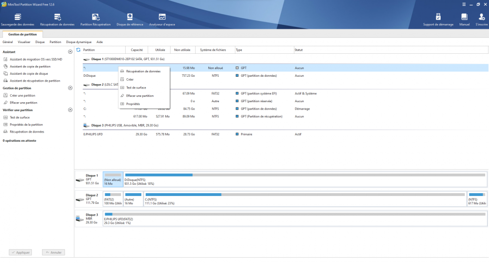

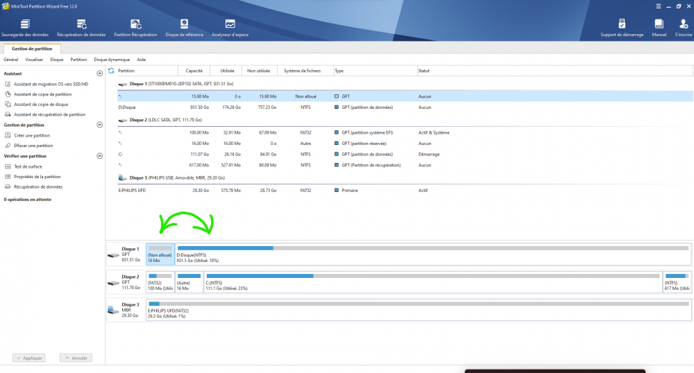

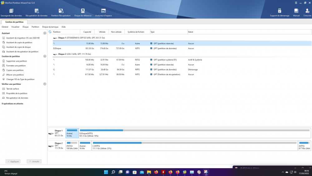

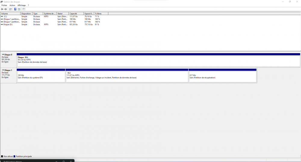

LePtitBaigneur Posté(e) le 16 mars 2022 Auteur Share Posté(e) le 16 mars 2022 @Delta J'ai si peur de flasher mon Bios, imaginez que l'une de ces interruptions survient au cours de l'opération. Je ne veux pas courir ce risque tout de suite. Voici ce qu'il me restait après avoir effacé les partitions du SSD : Le lecteur 0 correspond au HDD, savez-vous à quoi fait référence sa "partition 1 MSR (réservé)" ? mais je pense qu'il s'agit tout bêtement d'une mauvaise manipulation de ma part, la partition (MSR réservé) a dû être créé en même temps que ces fichiers, il n'y a rien dedans. ------------------------------------------------------------------------------------------------------------------------------- Est-ce que la clé bootable que j'ai créée peut être réutilisée si je décide de réinstaller Windows un jour ? Lien vers le commentaire
Delta Posté(e) le 16 mars 2022 Share Posté(e) le 16 mars 2022 il y a 5 minutes, DKdence a dit : Voici ce qu'il me restait après avoir effacé les partitions du SSD : vous avez deux disque dur en fait sur le screen que vous me donné. quelle est la capacité total du disque dur qui devais accueillir Windows ?? celui de : 931 ou 111 Lien vers le commentaire
Delta Posté(e) le 16 mars 2022 Share Posté(e) le 16 mars 2022 il y a 9 minutes, DKdence a dit : Est-ce que la clé bootable que j'ai créée peut être réutilisée si je décide de réinstaller Windows un jour ? oui elle peut être utilisé a tout moment sur d'autre pc même .. Lien vers le commentaire
LePtitBaigneur Posté(e) le 16 mars 2022 Auteur Share Posté(e) le 16 mars 2022 (modifié) il y a 33 minutes, Delta a dit : quelle est la capacité total du disque dur qui devais accueillir Windows ?? J'ai installé Windows sur le SSD (disque 1) il fait 111Go, et maintenant il reste 79,1 Go libre @Delta Modifié le 16 mars 2022 par DKdence Lien vers le commentaire
