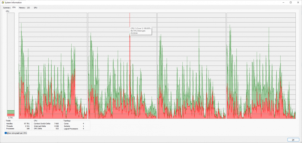

LePtitBaigneur Posté(e) le 12 mars 2022 Share Posté(e) le 12 mars 2022 Bonjour bonjour, J'ai eu un problème avec mon PC qui a duré 7 mois et qui est maintenant à demi résolu. Je m'explique ! Il est arrivé, lorsque je naviguais tranquillement sur le web (ou dossier explorer.exe) que mon écran se fige pendant 4 secondes, Pendant cette interruption, je ne pouvais plus rien faire, curseur, clavier bloqué, même le son d'une vidéo se transformait en un TUUUUUUUUUU et puis, au cours cette interruption, un bruit se faisait entendre dans la tour, comme si quelque chose démarrait, puis progressivement s'atténuait. Une fois que les quatre secondes avaient passé, je pouvais reprendre mon travail comme si rien ne s'était passé. Enfin presque, car sept mois c'est long ! Il n'y a pas eu un seul jour où cela n'est pas arrivé, cinq à six fois ! Pourtant, depuis un mois maintenant je n'ai aucun souci YOUPI ! Vous allez me dire ; Pourquoi nous importuner avec ta misère ? À vrai dire, si je n'ai plus ces interruptions, c'est en partie à cause d'un logiciel que j'ai téléchargé au hasard. Il s'agit de CPUID HWmonitor, un très petit logiciel qui permet de vérifier les températures des différents composants. J'ai constaté et expérimenté que lorsque je laisse ce logiciel fonctionner sur mon PC, j'ai zéro bugs, d'autre part, si je le ferme ils reviennent me hanter ! MAINTENANT DEPUIS 1 MOIS MA SITUATION M'OBLIGE A LANCER HWMONITOR A CHAQUE DÉMARRAGE DE MON PC. J'ai déjà abordé ce sujet sur un autre forum il y a 7 mois (je n'avais pas encore HWMONITOR), une personne m'avait gentiment aidé, nous avons utilisé DDU pour réinstaller correctement mes pilotes de carte graphique, après quoi j'ai été tranquille pendant un mois avant que les lags reviennent. Mon PC : Acheter en : 2018 systèmes d'exploitation : Windows 11 Famille Carte mère : GYGABYTE B360 HD3 Processeur : i3-8100 3.60GHz Carte Graphique : NVIDIA GeForce GTX 1060 6GB RAM : 16 Go 1 SSD 110 Go (57 Go libre) 1 HDD 931 Go (759 Go libre) 1 Ecran : AOC 2590G4 1 Clavier : Razer BlackWidow ultimate 1 Souris : Razer Mamba Tournament Edition 1 casque : HYPERX Cloud Alpha ps : n'achetez pas Razer, je suis sûr que tout ce qui m'arrive est de leur faute, heureusement j'ai acheté la souris et le clavier avec des chèques cadeaux. Note 1 : sur ce que j'ai déjà fait > réinstaller le pilote, tester et vérifier la mémoire vive et le disque dur/SSD, fait une analyse WhoCrashed, restaurer en usine avec la réinstallation et le formatage de Windows. Note 2 : En dehors de ce que je viens d'énoncer mon PC fonctionne correctement, je n'ai pas de redémarrage ou BSOD ni perte de performance, je navigue toujours sur le web aussi rapidement. J'y comprends rien !! svp aidez-moi à élucider ce mystère.. Merci d'avance de votre réponse ! Lien vers le commentaire
Delta Posté(e) le 12 mars 2022 Share Posté(e) le 12 mars 2022 hello @DKdence avez vous fait un test memtest 64 https://www.techpowerup.com/memtest64/?ref=dtf.ru faite tourner 20 - 30 min Le fait que vous ayez HWmonitor, est ce que vous êtes sûr que quand il est actif cela ne déconne plus .. La première idée qu'il m'est venu quand je vous ai lu est que le pc utilise quelques choses en rapport avec HWmonitor, et qu'il en as besoin ou qui le maintient sans avoir le "bug" , mais quoi ??? Lien vers le commentaire
Delta Posté(e) le 12 mars 2022 Share Posté(e) le 12 mars 2022 sur ce screen et ou vous marquer interrupt. si je comprend bien votre pc est parti a full stock.. Si un CPU part en full stock c'est que quelques chose le fait réagir et que cette chose demande de la ressource ... Au point de saturer votre pc et donc le tutttttttttt de la musique que vous écouter et la paralysie de votre souris et clavier Lien vers le commentaire

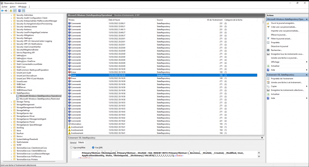

Delta Posté(e) le 13 mars 2022 Share Posté(e) le 13 mars 2022 (modifié) hello, @DKdence effacer les journaux d'évènement ici : effacé les tous. ensuite provoquer le. Donc en ne mettant pas le HWmonitor. quand le bug aura apparu relever vite l'heure, et ensuite allez de nouveau dans les journaux d'évènement voir si il y a un rapport qui sais fait Modifié le 13 mars 2022 par Delta Lien vers le commentaire

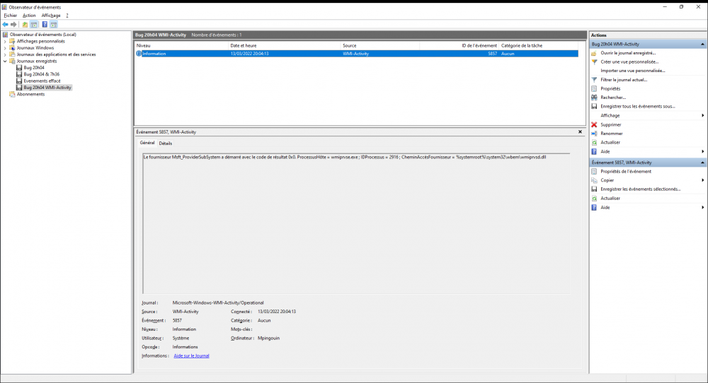

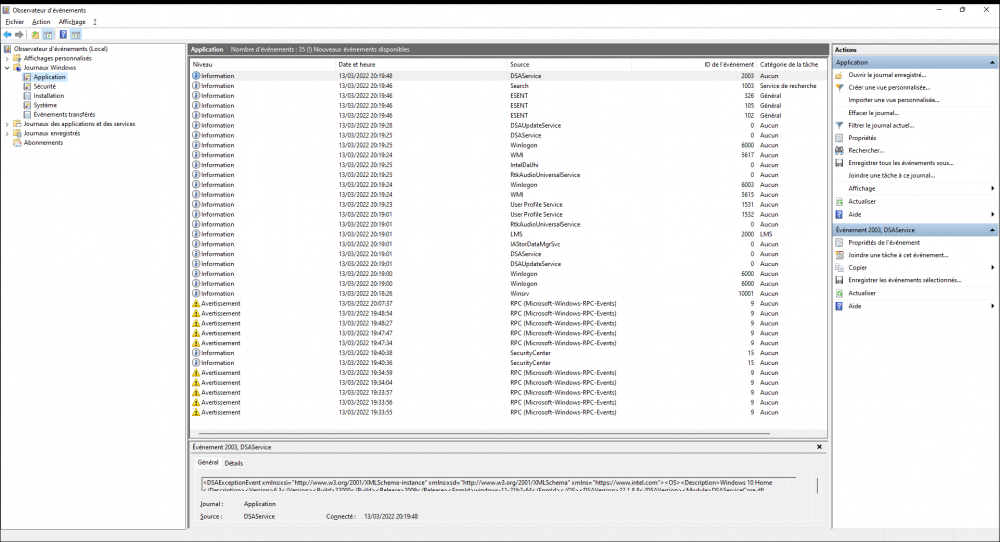

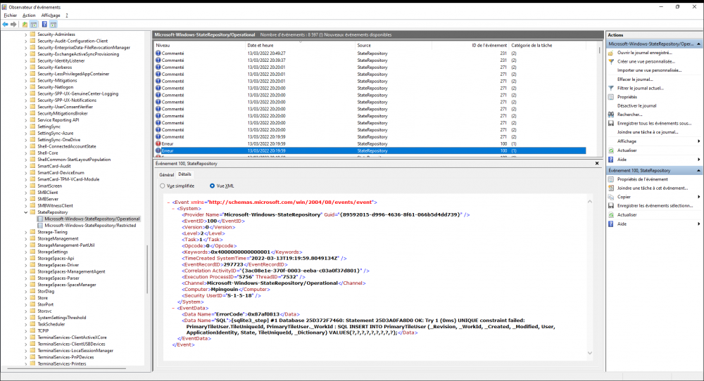

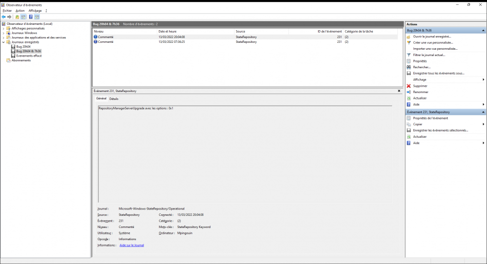

LePtitBaigneur Posté(e) le 13 mars 2022 Auteur Share Posté(e) le 13 mars 2022 Re @Delta Une demi-heure après avoir effacé les journaux d'événements et éteint HWmonitor, j'ai eu une interruption à 5:30.04 suivie d'une seconde à 7:36.23 puis j'ai éteint l'ordinateur avant de subir une autre interruption à 20:04. ci-joint Le journal des événements : aucun horaire ne correspond à ces interruptions, autant que je sache. Je suis aller fouiller dans : journaux des applications et des services > Microsoft > Windows. J'ai ouvert chacun des dossiers pour essayer de trouver un horaire qui correspondrait à ces interruptions. Malheureusement, il semble qu'aucun de ces événements n'ait de rapport avec mon problème.. Lien vers le commentaire

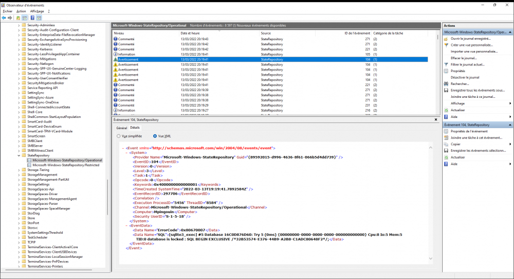

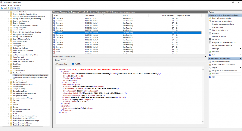

Delta Posté(e) le 13 mars 2022 Share Posté(e) le 13 mars 2022 (modifié) Il y a 1 heure, DKdence a dit : Malheureusement, il semble qu'aucun de ces événements n'ait de rapport avec mon problème.. il détecte bien qu'il y a un souci ... par exemple state repository Fixing High CPU Usage by State Repository Service in Windows 10 Il y a des procédure de correction éventuellement maintenant, avant d'appliquer des correction ou patch ... j'aimerai savoir et je me demande en quoi HWmonitor intervient dans cet évitement de bug Modifié le 13 mars 2022 par Delta Lien vers le commentaire
LePtitBaigneur Posté(e) le 14 mars 2022 Auteur Share Posté(e) le 14 mars 2022 @Delta il y a 13 minutes, Delta a dit : Fixing High CPU Usage by State Repository Service in Windows 10 Comment savez-vous ça ? Je n'ai rien vu à ce sujet. Vous avez raison c'est en rapport avec mon problème, je n'y ai pas fait attention tout à l'heure, mais il y a beaucoup d'avertissements et d'erreurs dans ce journal, et ça continue même quand Hwmonitor est actif, mais je n'ai aucune interruption quand je regarde le graphique du processeur. Donc HWmonitor a quelque chose à voir là-dedans. Evénement : Commenté en vue XML L'avertissement en vue XML L'erreur en vue XML Je veux que vous sachiez que si vous connaissez des procédures correctrices, je ne les refuserai pas. Dans tous les cas, c'est un indice supplémentaire ! grâce à vous. Lien vers le commentaire
