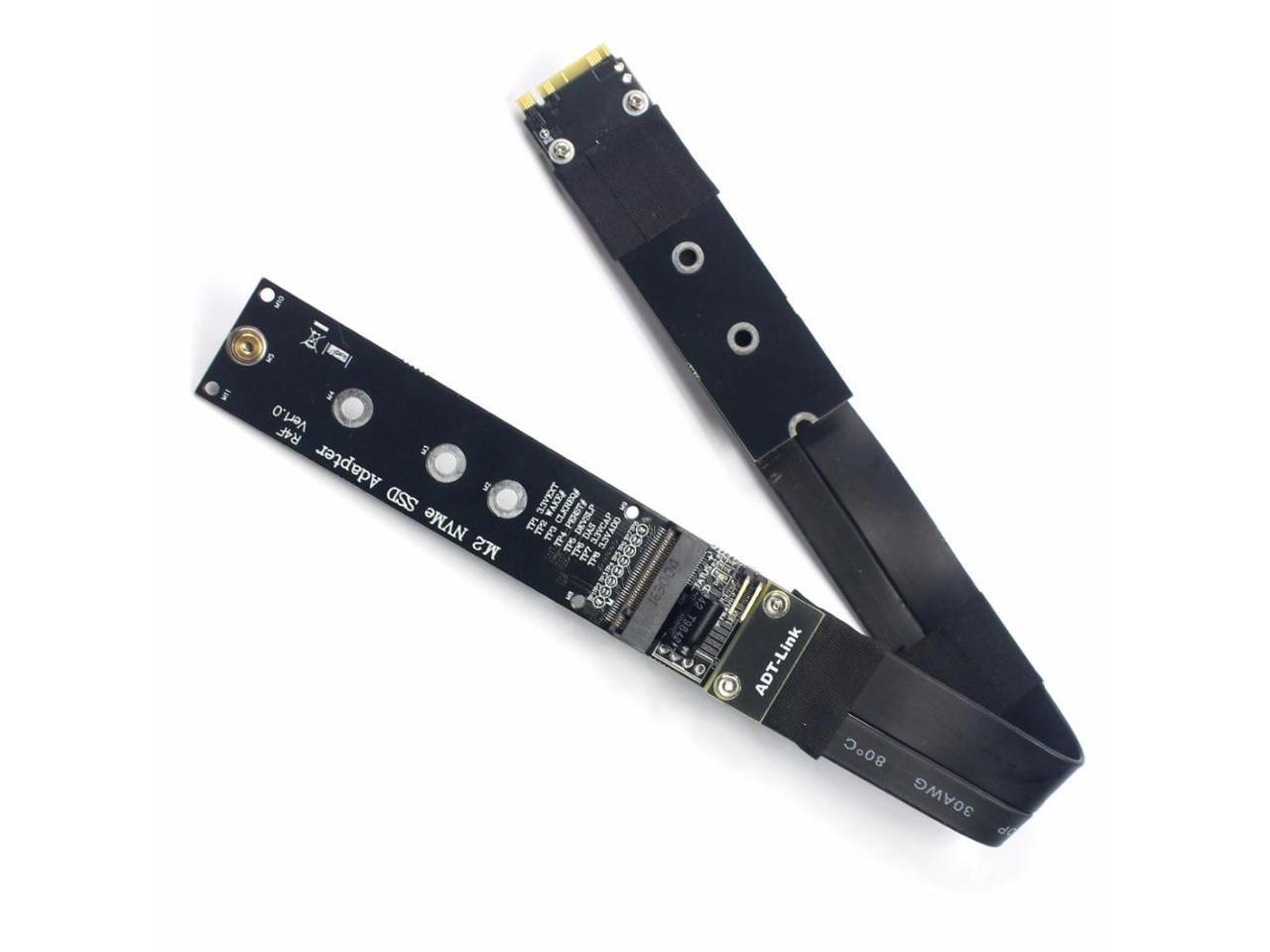

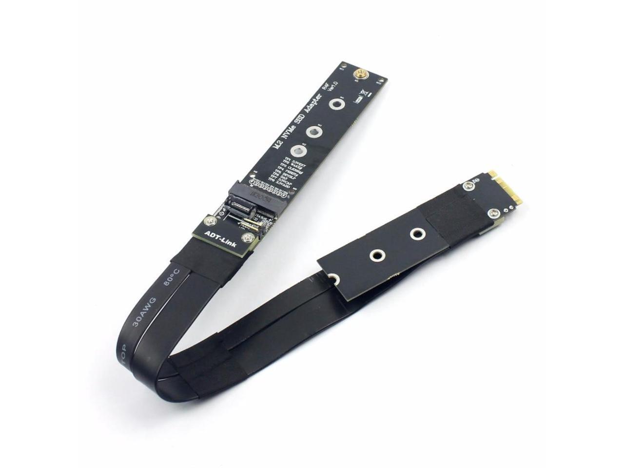

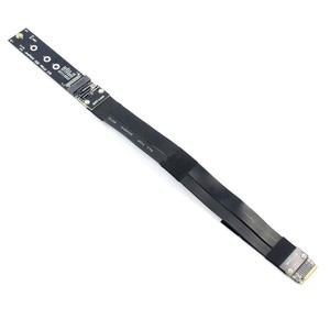

Delta Posté(e) le 11 février 2022 Share Posté(e) le 11 février 2022 il y a 37 minutes, Monteau13 a dit : Ouiiiiiiiiiiiiiiiiiiiiiiiiiiiiii ! C'est bien ce que je cherche. Aurais-tu une référence @Delta ? en fait ce câble s'appelle un câble d'extension M2 M.2 NVMe SSD Solid State Drive Extension Cable Riser card support M2 M key PCI-E 3.0 x4 4 pcie 4x Full Speed ADT 32G/bps R44SF-20 CM mais le prix sa pique ! https://nl.aliexpress.com/item/32839154180.html?gatewayAdapt=glo2nld 40 eur https://www.newegg.com/p/17Z-00EK-009B4 on as encore ici 24 $ la dénomination se dit : M2 M Key to PCI-Express 3.0 Extender M.2 NVMe SSD https://www.amazon.com/Sintech-M-Key-Extention-Cable-20CMS/dp/B07DZCCGJN Visiblement il faut faire attention au M Key ou B+M Key 1 Lien vers le commentaire
