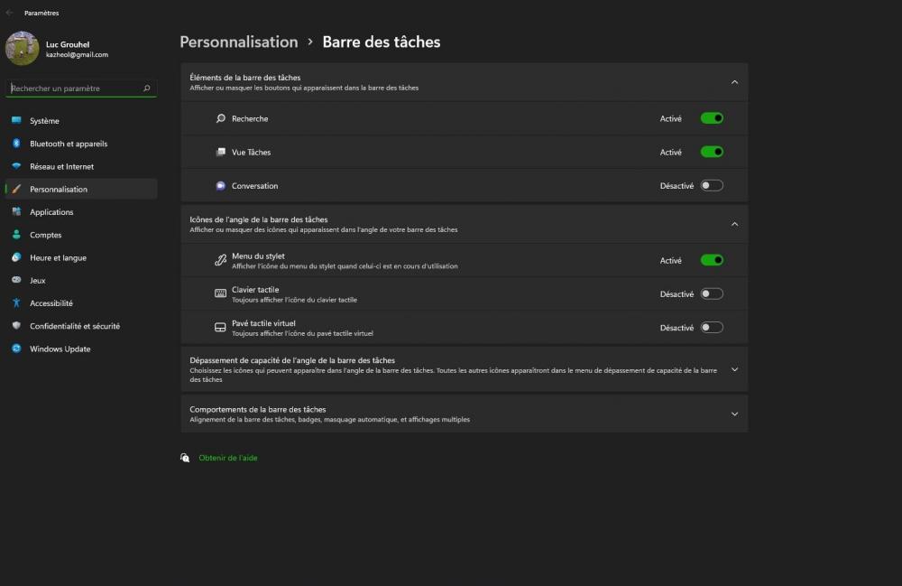

KazHeol Posted January 27, 2022 Author Posted January 27, 2022 Oui, j'avais bien compris que c'est la démarche à suivre, mais le problème est que je n'ai pas Widgets dans la personnalisation de la barre des taches! J'ai uniquement ces 3 lignes: Recherche - Vue Tâches - Conversation C'est bien pour cela que je cherche la solution pour "récupérer" cette fonction Widgets

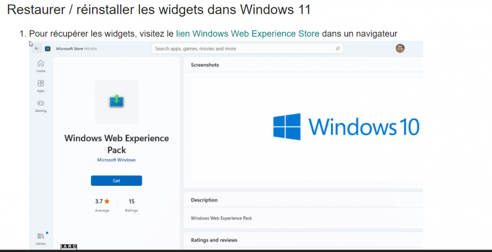

Guest ciclix05 Posted January 27, 2022 Posted January 27, 2022 regarder cela si ça peut vous aider Get Windows Web Experience Pack - Microsoft Store

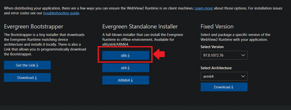

Yves B. Posted January 28, 2022 Posted January 28, 2022 Salut @KazHeol, Selon ce SITE (Anglais), tu devrais réinstaller “EdgeWebView2”, que tu peux télécharger chez Microsoft, et tu sélectionne la version “Evergreen Standalone Installer x86 version de EdgeWebView2.” N'oublie pas de créer un point de restauration avant de procéder à la réinstallation de “EdgeWebView2” Selon ce tutoriel, plusieurs utilisateurs ont résolu ce problème en le réinstallant. Il y a d'autres manipulations que tu pourrais essayer, qui sont proposer ??? Tiens nous informé A+
Solution KazHeol Posted January 28, 2022 Author Solution Posted January 28, 2022 Bonsoir, Yves B! Ça y est!! J'avais déjà installé "EdgeWebView2" précédemment mais il devait manquer quelque chose, peut-être la modification du Registre comme tu me l'avais indiqué. Je suis en x64 et j'ai installé la version idoine. En tous cas un grand merci de ton aide précieuse. A bientôt peut-être? Bonne soirée 1

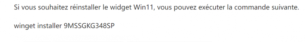

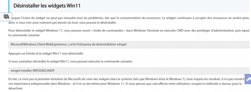

Guest ciclix05 Posted January 28, 2022 Posted January 28, 2022 Il y a 9 heures, ciclix05 a dit : bonjour, je pense que cette commande dans invite de commande en tant que administrateur est la solution à vôtre problème Je joins un documment de Aomi (sur) en supplément pour celles et ceux qui en besoin le cas échéant en complément et si administrateur du juge cela éronné qu'il le supprime
