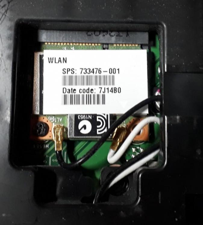

Le PoissonClown PostĂ©(e) le 18 dĂ©cembre 2021 PostĂ©(e) le 18 dĂ©cembre 2021 Salut ! Sur la photo, c'est un slot mini PCI-E (8 broches - [dĂ©trompeur] - 18 broches), et l'emplacement est pour une carte petit format. J'ai l'impression que cette carte en photo est une carte Wifi & Bluetooth vu que c'est marquĂ© dessus « WLAN » (wireless local area network). Et une recherche sur Amazon "bluetooth mini pcie" a l'air de confirmer ça (les cartes sont estampillĂ©es Wifi avec Bluetooth). De lĂ Ă dire qu'on peut mettre n'importe quelle carte respectant ces seuls critères, c'est trop me demander. VoilĂ , c'est tout c'que j'sais M'sieur !Â

Delta Posté(e) le 20 décembre 2021 Posté(e) le 20 décembre 2021 hello, il faudrait voir si c'est un Intel ou un AMD. En effet sur certains module Wifi il y a une étiquette et il est marquer use strictly per intel instructions par exemple le HP Spare 396332-002  maintenant en faisant une recherche comme @Le PoissonClown a fait en reprenant je suppose le série : sps: 733476-001 on tombe sur des modules : et il prend en charge les AMD et les Intel donc ma réponse, oui on pourrait mettre un autre module en faisant attention de prendre le bon modèle. il faudrait regarder au dos et au verso du module les numéros de série qui est inscrit.  1

Delta Posté(e) le 20 décembre 2021 Posté(e) le 20 décembre 2021 hello @safami @Le PoissonClown et @galyfree Je valide que le fait de passer un autre module Wifi cela marche. j'ai sur ses modèle là pas le Bluetooth mais bon je pense pas que cela soit si différent. le test a été fait entre deux pc de même marque mais pas tout a fait de même série et pas de même architecture, un était un Packard Bell Easy note ajax GN et l'autre un Packard Bell Easy note ajax ALP A aussi, un est un AMD l'autre un Intel alors a savoir que je ne l'ai vus que après, j'ai mis un module ou il était marquer pour intel strictly je l'ai mis sur un AMD cela a marcher.. 2
