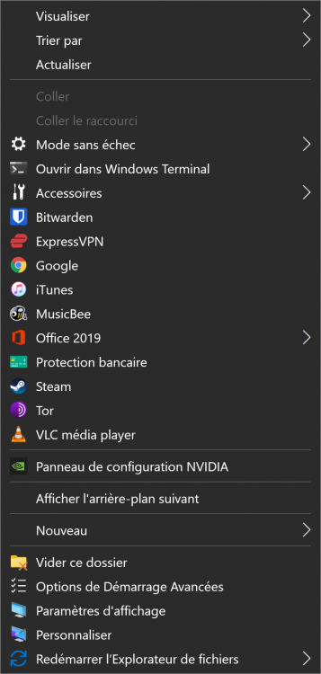

428451090_clic-droitsurBureau(1).thumb.png.1cde1828da7bab746ee20aa5720ae99f.png       459356623_GodMode(2).thumb.png.26f3b20829fb15f06a40308d5e046192.png
En tout premier tu crées un point de restauration.

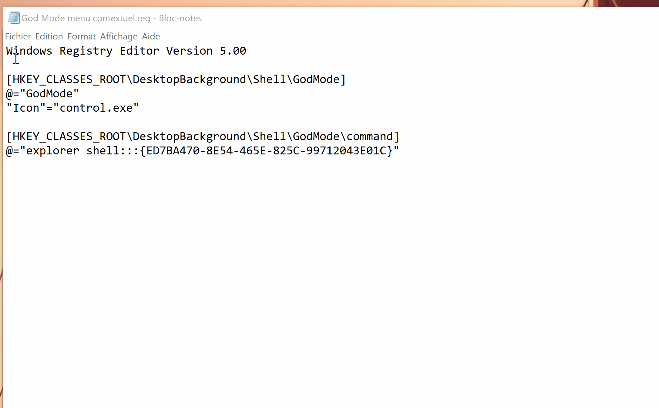

Tu ouvres le Bloc-notes, et tu peux Copier/Coller le code ci-dessous, dans ton Bloc-notes.
Windows Registry Editor Version 5.00
[HKEY_CLASSES_ROOT\DesktopBackground\Shell\GodMode]
@="GodMode"
"Icon"="control.exe"
[HKEY_CLASSES_ROOT\DesktopBackground\Shell\GodMode\command]
@="explorer shell:::{ED7BA470-8E54-465E-825C-99712043E01C}"
Ensuite, tu le nommes GodMode Menu Contextuel, et tu termines le fichier en .reg , et puis tu cliques sur le menu déroulant (voir ci-dessous), et tu cliques sur Tous les fichiers (*.*), et tu envoie ta nouvelle clé de Registre sur le Bureau.

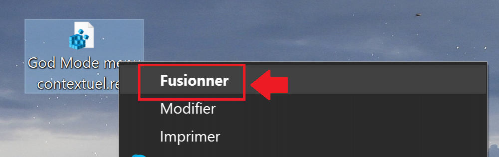

Maintenant, tu fais un clic-droit sur ta nouvelle clé de Registre, et tu cliques sur « Fusionner ».

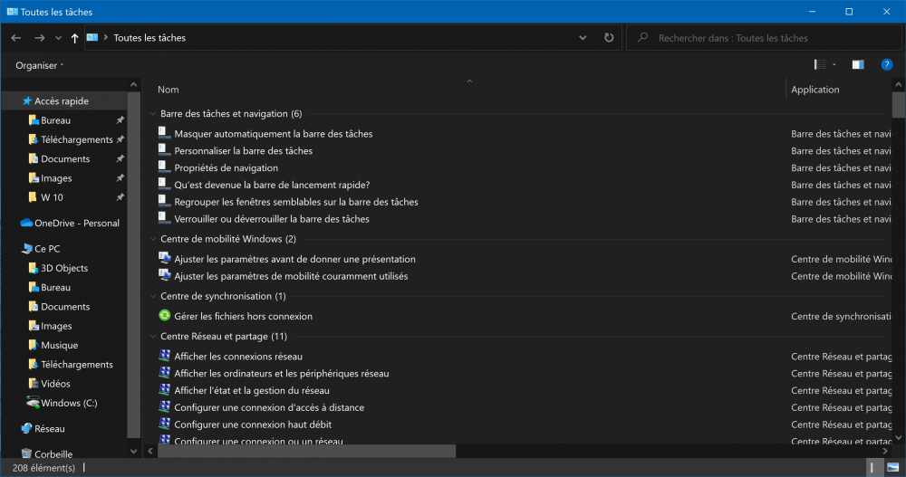

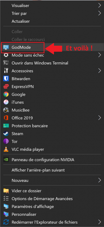

Tu acceptes les demandes de validations qui vont suivre, et une fois terminé, tu as tout simplement à cliquer dessus, et voici le résultat : Toutes les tâches = GodMode
