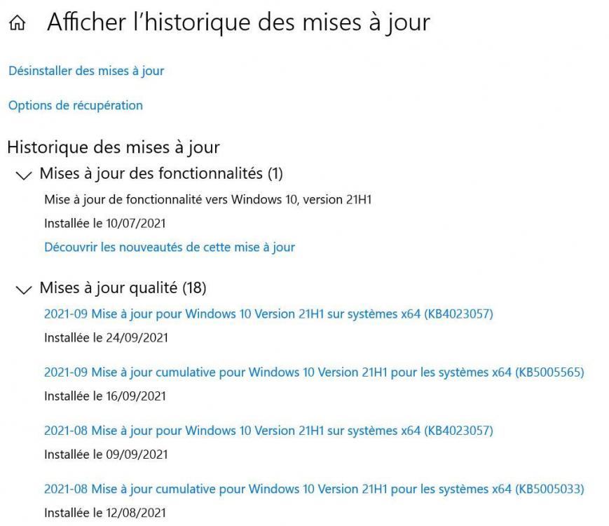

Lion29 Posté(e) le 11 octobre 2021 Auteur Posté(e) le 11 octobre 2021 Quand je vais dans "windows up-date"/ "historique des mises à jour" et que je clique sur une mise à jour, je n'ai pas accès au détail de celle-ci et pas la possibilité de la désinstaller ! (je compare avec un autre ordi) Ci-dessous une copie d'écran des dernières mises à jour. Mon Pb date d'hier.... Je pense que je vais devoir passer par une restauration.
Delta Posté(e) le 11 octobre 2021 Posté(e) le 11 octobre 2021 il y a 14 minutes, Lion29 a dit : Je pense que je vais devoir passer par une restauration. C'est possible en effet ... quand vous cliquer sur découvrez les nouveautés de cette mise a jours, qu'est ce que cela donne ... vous êtes sur la version 21H1 depuis un moment ou c'est récent ? car je suis passé sur 21h1 mon passage a duré 24h j'ai rétrogradé vite fait mon pc l'acceptait pas de trop depuis rétrogradé a 1909, de nouveau 0 problèmes un pc né en 2021 il y a 4 - 6 mois +-
Lion29 Posté(e) le 12 octobre 2021 Auteur Posté(e) le 12 octobre 2021 Je n'ai pas accès au détail des mises à jour. J'ai la version 21h1 depuis un bon moment et cela ne m'a pas gêné jusque là. Je viens de constater que mon clavier se comporte bizarrement ajout de symboles: ( ajou<tde) . Dans le menu affichage/partage d'écran/identification, je n'ai plus accès aux 2 écrans ! La restauration à partir d'un point de restauration n'est pas possible ! Je vais tenter de restaurer à partir d'une image système et si cela ne fonctionne pas, je réinstalle tout windows.
