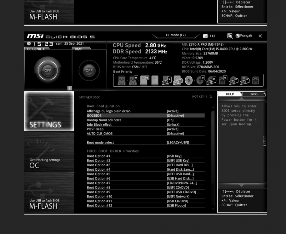

Monteau13 Posté(e) le 25 septembre 2021 Share Posté(e) le 25 septembre 2021 (modifié) Fiche configuration.odt Bonjour les amis et amies. Chaque fois que je viens vers vous c'est parce que je rencontre un problème...; ce n'est pas de moi d'embêter. Je me suis bien bagarré pour installer Linux Mint 20.x sur ma tour déjà dotée de Windows 10. Après avoir longuement cherché et longuement lu, je suis ENFIN arrivé à installer ce Linux sur une partition de mon M2 NVMe. Ouf !!! Oui mais voilà ... pas de grub; cependant je peux choisir entre Win10 et Linux en faisant un petit tour dans mon Bios. Bien, mais pourrait être plus au top... Pareil, j'ai lu et relu qu'il fallait que mes 2 installations soient en UEFI (ou je me trompe). De fait, j'ai remarqué, que depuis le début il y a plusieurs mois, mon Bios MSI Click Bios 5 était en CSM. Facile, me dis-je, je vais le basculer en UEFI et tout sera réglé ... mais que nenni. Dès que je passe en UEFI et que je redémarre ma machine j'ai droit à une série de bips (désolé, je ne les ai pas compté...) et rien ne se passe; je suis obligé de faire un ClearMos avec ce que cela entraine dans mes réglages. Alors mes questions: 1 - que puis-je faire? 2 - une solution pour trouver un Grub contenant Linux ET Windows? 3 - une idée afin d'avoir un choix facile, sans aller bidouillé le bios? EasyBCD ne marche pas car je ne peux pas rajouter d'entrée Linux, tout est grisé 4 - j'ai envoyé un mot à MSI, il y a quelques jours, mais je suis toujours dans l'attente. Je joins ma configuration légèrement modifiée avec ajout d'informations et je compte sur vous pour essayer de m'aider. Grand merci d'avance. Modifié le 25 septembre 2021 par Monteau13 Lien vers le commentaire

Monteau13 Posté(e) le 25 septembre 2021 Auteur Share Posté(e) le 25 septembre 2021 Je vais donc retenter, en fin de weekend, de passer en UEFI dans mon Bios; si souci, je compterai le nombre de bips et reviendrai vers vous. Merci. En attendant, je mets un peu de lecture avec photos des onglets de Settings. Mon BIOS.odt Lien vers le commentaire

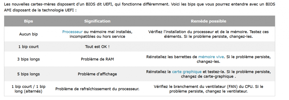

Delta Posté(e) le 25 septembre 2021 Share Posté(e) le 25 septembre 2021 (modifié) Il y a 3 heures, Monteau13 a dit : J'ai, au démarrage, 3 bips longs + le bip habituel de bon démarrage et Win 10 s'ouvre. A en jugé de votre CM une MSI Z370 A-PRO je me suis rendu sur le site de MSI et je peut voir : AMI BIOS https://fr.msi.com/Motherboard/support/Z370-A-PRO#down-bios alors, Les nouvelles cartes-mères disposent d'un BIOS dit UEFI, qui fonctionne différemment. Voici les bips que vous pourrez entendre avec un BIOS AMI disposant de la technologie UEFI : 3 bips long 3 bips longs Problème de RAM, Réinstallez les barrettes de mémoire vive. Si le problème persiste, changez-les. https://www.vulgarisation-informatique.com/bips-bios.php maintenant si votre pc boot et vas sur windows c'est peut être une fausse info - piste, ou alors votre pc tourne pas sur toute ses ram. Il y a 3 heures, Monteau13 a dit : J'ai passé le Boot Mode Select de Legacy + UEFI en UEFI et redémarrage --> c'est OK. donc le pc est tout a fait capable de lancer du UEFI et votre petit monde qui équipe votre pc ne recherche pas de mode bios classique et ancien. Tout est bien en GPT de plus... Il y a 3 heures, Monteau13 a dit : J'ai alors aussi passé le Windows10 WHQL support de CSM à UEFI et redémarrage --> Pas Bon! je pense qu'il vas falloir re installer Windows sur le disque dur, donc passer par un formatage en ayant créer une clé rendue bootable avec rufus en ayant pris soin de faire la clé au format GPT et UEFI comme ici : partition scheme GPT target system UEFI (non cms) Modifié le 25 septembre 2021 par Delta Lien vers le commentaire

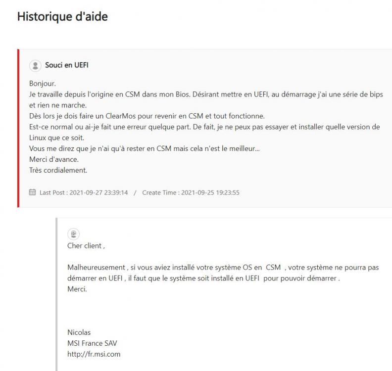

Monteau13 Posté(e) le 27 septembre 2021 Auteur Share Posté(e) le 27 septembre 2021 Enfin, la super réponse de MSI... Lien vers le commentaire
Delta Posté(e) le 27 septembre 2021 Share Posté(e) le 27 septembre 2021 yop, oui il vas dans le sens ou je vous avait demander de refaire une clean install en prenant soit de faire la clé au format UEFI GPT non CSM et avec dans le bios les options UEFI reste plus qu'as .. Lien vers le commentaire
