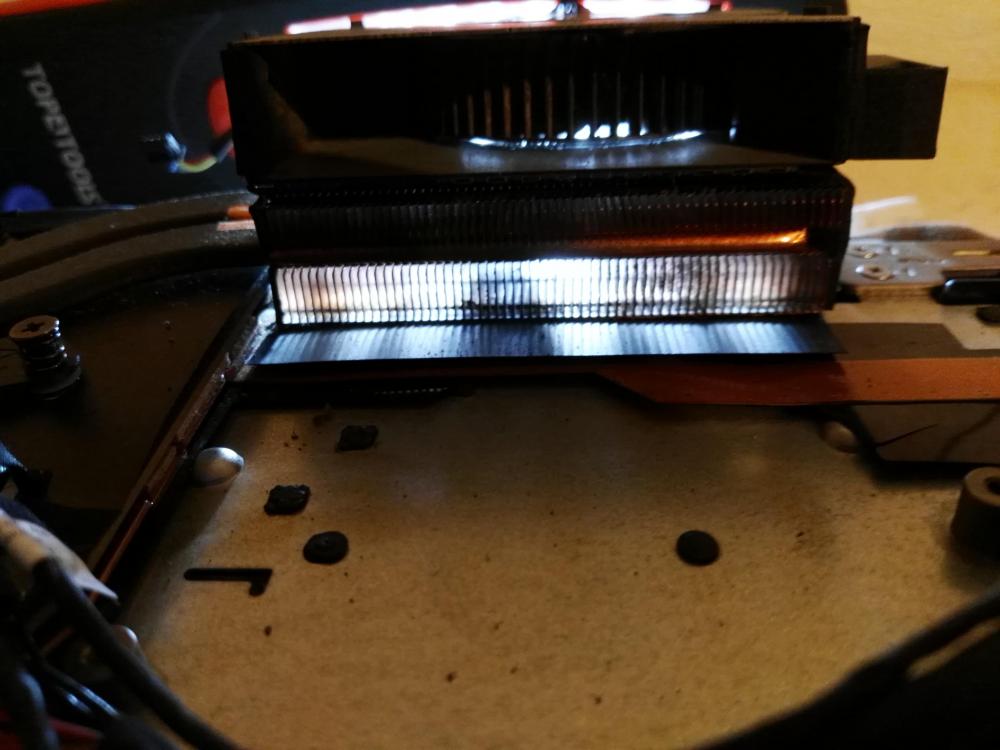

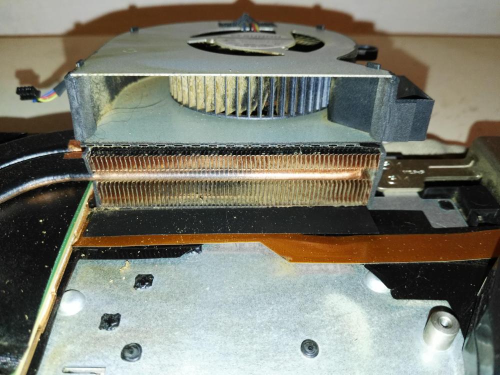

Delta Posted September 19, 2021 Share Posted September 19, 2021 ici sur mon blog ou je démonte des PC pour entretien et reparation : et vous allez a Dissipateur sous la lumière a l'arrière vous verrez un radiateur propre sous différent angle et voir la lumière passer dans les ailettes du radiateur comme il faut. voici comment il etait avant : Ici c'est pour des pc portables mais le contrôle est pareil, voir l’état du matos et sa propreté Link to comment
