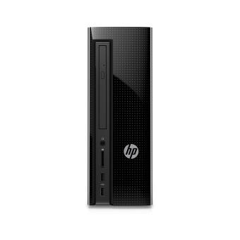

Hello,
c'est bien celui ci
HP Slimline 260-a103nf - Pentium J3710 1.6 GHz - 4 Go - 1 To - Fnac.be -  Unité Centrale | Fnac
Si oui, c'est possible d'en mettre un, il faudrait regarder a l’intérieur comment c'est agencer mais si non aucun souci un SSD peut aller dans ce boitier.

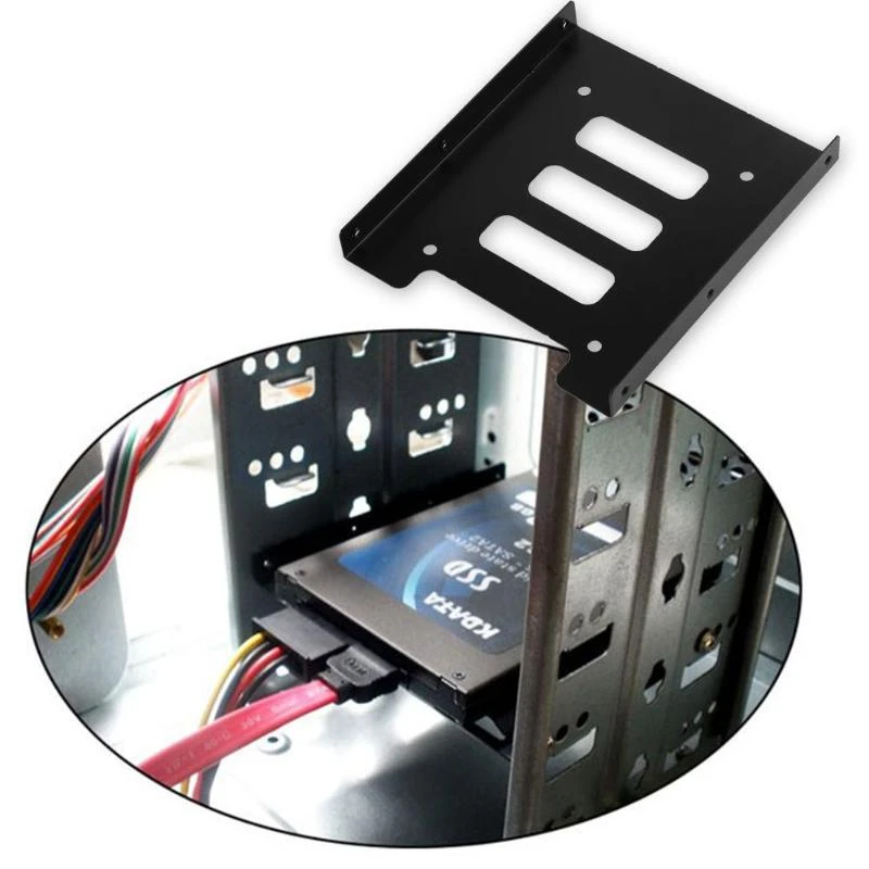

pourriez vous faire un screen de l’intérieur de votre pc là ou se trouve le disque dur actuel. et aussi voir un peut la place que l'ont possède.
il faudra peut-être un encadrement pour SSD
Amazon.com: Corsair Dual SSD Mounting Bracket 3.5" CSSD-BRKT2, Black:  Computers & Accessories
2.5 inch to 3.5 inch SSD HDD Metal Adapter Mounting Bracket Hard Disk Drive  Holder Dock for PC Laptop Hard Disk Drive Holder|HDD Enclosure| - AliExpress

il vous faudra installer un adaptateur comme je vous ai montrer plus haut en screen ou alors pourquoi pas tenter de le mettre a coté de la CM
