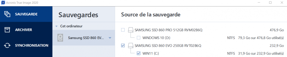

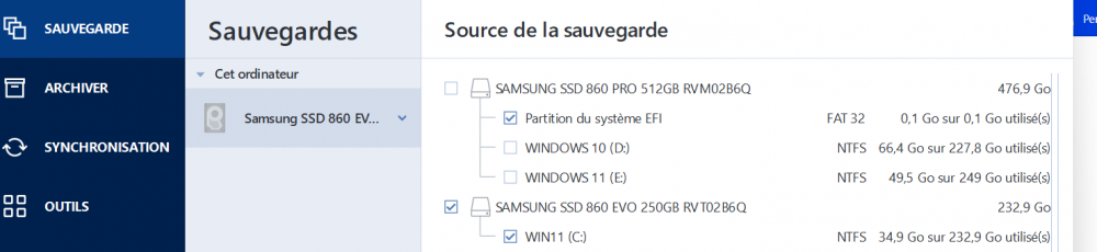

jl11 Posté(e) le 13 juillet 2021 Auteur Posté(e) le 13 juillet 2021 Message parti tout seul. Là j'écrit la suite. Par contre j'ai voulu faire une sauvegarde du SSD (WIN11) qui contient Windows 11 et j'ai été surpris de voir qu'il y avait pour les 3 système 1 seule partition système EFI. Voit l'image [url=https://goopics.net/i/dymyy][img]https://i.goopics.net/800/dymyy.png[/img][/url] Je voulais faire une sauvegarde du disque C nommé WIN11. Dois je cocher la partition système EFI? . Pourtant lorsque je regarde avec EaseUs Partition, chaque partition des systèmes d'exploitation ont une partition système EFI. [url=https://goopics.net/i/eYyY5][img]https://i.goopics.net/800/eYyY5.png[/img][/url] Merci pour votre aide

calisto06 Posté(e) le 14 juillet 2021 Posté(e) le 14 juillet 2021 Le soucis est que tu as la partition efi de 100 mo sur l'autre disque donc tu peux sauvegarder mais il faut conserver cette configuration des deux disques pour réinstaller ton image
jl11 Posté(e) le 14 juillet 2021 Auteur Posté(e) le 14 juillet 2021 Bonjour calisto06. Merci pour ta réponse.Si je comprends bien il faut ue je fasse une sauvegarde des 2 disques ensemble. C'est ça?
calisto06 Posté(e) le 14 juillet 2021 Posté(e) le 14 juillet 2021 Je pense que tu peux laisser coché comme c'est mais il faut que les deux disques soient présents car la partition efi est sur l'autre disque Si le partitionnement est différent du moment ou on a créé l'image on a un message d'erreur car l'outil ne trouve pas l'emplacement .

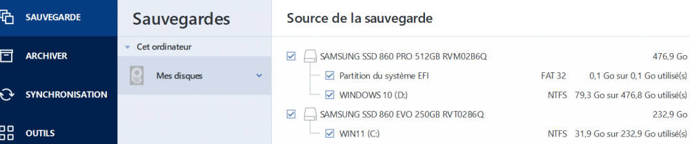

jl11 Posté(e) le 14 juillet 2021 Auteur Posté(e) le 14 juillet 2021 Par rapport à l'image il n'y a plus disque Windows 11 lettre E car j'ai supprimé ce dual boot. Des 2 images que je te montre qu'elle est celle qui est la plus logique.
jl11 Posté(e) le 14 juillet 2021 Auteur Posté(e) le 14 juillet 2021 Sur celle ci, imaginons que j'ai un problème avec ce disque Windows11. Je fais donc la sauvegarde uniquement du disque WIN11. Je vais donc restaurer uniquement le disque WIN11 ça risque de faire quoi?

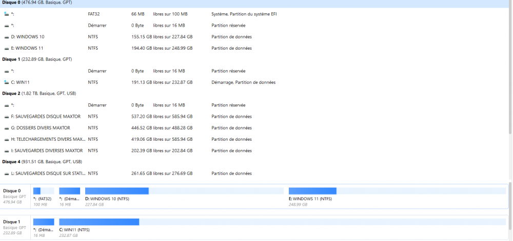

calisto06 Posté(e) le 14 juillet 2021 Posté(e) le 14 juillet 2021 Du coup tu as quoi et sur quels disques ? w10 sur un disque w11 sur l'autre avec la partition efi du w11 sur le w10 ?
jl11 Posté(e) le 14 juillet 2021 Auteur Posté(e) le 14 juillet 2021 Actuellement J'ai donc 2 disques - SSD PRO Windows 10 + la partition EFI -SSD EVO Windows 11 Donc je suppose que lorsque j'ai installé Windows 11 sur le SSD EVO la partition EFI elle a dû se mettre sur le disque SSD PRO ou alors la partition EFI de Windows 10 sert pour els 2 disques.
