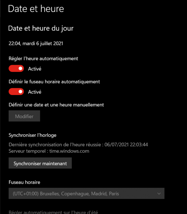

Mals78 Posté(e) le 6 juillet 2021 Share Posté(e) le 6 juillet 2021 Bonjour, Quand je suis sur ma boite mail ou dans l'appli web discord par exemple, tous mes messages (reçus et envoyés) ont 2h de retard par rapport à l'heure effective, alors même que l'horloge interne de mon pc est bien réglée... J'ai eu beau chercher la réponse sur le web, je ne trouve pas de solution. Pouvez-vous m'aider svp ? Merci pour votre aide. Lien vers le commentaire
calisto06 Posté(e) le 6 juillet 2021 Share Posté(e) le 6 juillet 2021 Bonjour @Mals78 Vérifie que tes paramètres sont définis sur le bon fuseau horaire et synchronisés avec l'horloge Windows Lien vers le commentaire

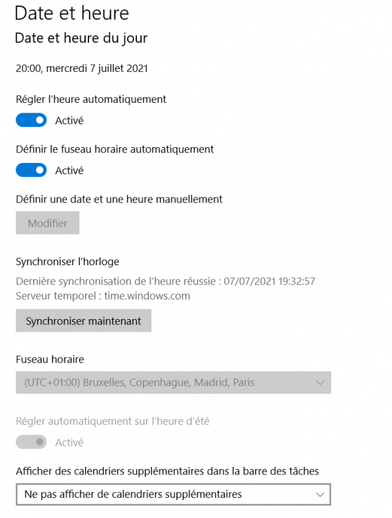

Mals78 Posté(e) le 7 juillet 2021 Auteur Share Posté(e) le 7 juillet 2021 (modifié) Bonsoir, Je l'ai fait et ça n'a rien changé... Modifié le 7 juillet 2021 par Mals78 Lien vers le commentaire
calisto06 Posté(e) le 7 juillet 2021 Share Posté(e) le 7 juillet 2021 Sur un autre appareil as tu le même soucis pour les mails ? Quel client de messagerie utilise tu ? (outlook , courrier , thunderbird..) Teste avec un autre compte sur ton PC : tu cree un compte local administrateur et tu vois pour les mails . Lien vers le commentaire
