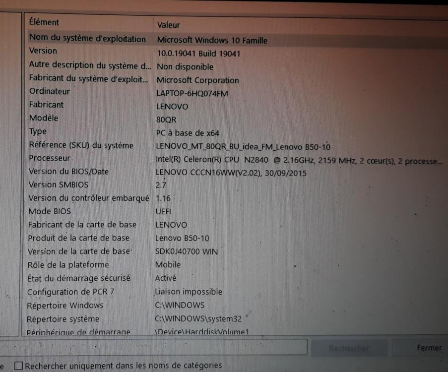

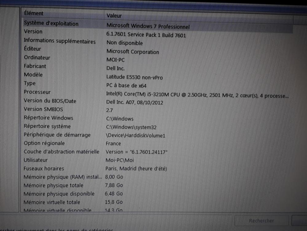

galyfree Posté(e) le 16 juin 2021 Auteur Share Posté(e) le 16 juin 2021 Hello Delta, voici les deux Bios de chaque machine, le premier sur le Lenovo et le 2ème sur le Dell. L'objectif est de mettre le SSD que j'ai copié depuis le Lenovo sur le Dell. (j'ai fait ça souvent mais là ça veut pas... ) Merci de ton aide Lien vers le commentaire

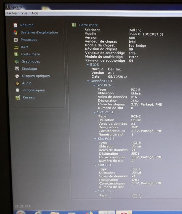

Delta Posté(e) le 16 juin 2021 Share Posté(e) le 16 juin 2021 (modifié) hello @galyfree saurai tu regarder avec speccy onglet carte mère voir si tu as pas l'information hérité ou uefi. car la sur le Dell cela n'est pas marquer. sur le lenovo on est en Uefi mais le Dell cela reste un mystère... sur le Dell je vois qu'il date de 2012 le bios, peut être une première indication qu'il ne serai pas encore en uefi ! Ce qui poserai donc problème Modifié le 16 juin 2021 par Delta Lien vers le commentaire
galyfree Posté(e) le 17 juin 2021 Auteur Share Posté(e) le 17 juin 2021 Hello Delta voici ce que dit Speccy et j'ai aussi trouvé ça dans le Bios, peut être une piste ? Lien vers le commentaire
Delta Posté(e) le 17 juin 2021 Share Posté(e) le 17 juin 2021 (modifié) il y a une heure, galyfree a dit : et j'ai aussi trouvé ça dans le Bios, peut être une piste ? en effet c'est une piste ... il y a surement une contradiction avec le système Uefi et Legacy ou CSM et les DD en mode Gpt ou Mbr maintenant comme @Toto61 me l'as dit et je suis assez d'accord avec lui, faire un clonage de DD c'est bien, mais si on reste sur une même marque de CM. Ici tu passe de lenovo a dell ou le contraire mais cela reste deux marque totalement différente. Le matos est donc lui peut être totalement différent aussi ... Graphisme etc Modifié le 17 juin 2021 par Delta Lien vers le commentaire

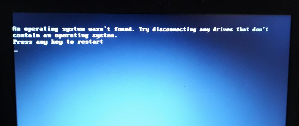

galyfree Posté(e) le 17 juin 2021 Auteur Share Posté(e) le 17 juin 2021 Bon décidément, la conversion en MBR s'est bien passé mais quand j'ai relancé le disque sur le Delll.... Lien vers le commentaire
Delta Posté(e) le 17 juin 2021 Share Posté(e) le 17 juin 2021 il y a 2 minutes, galyfree a dit : Bon décidément, la conversion en MBR s'est bien passé mais quand j'ai relancé le disque sur le Delll.... réglage bios alors donne une fois des screen ou il y a des paramètre genre CSM ou Uefi etc. Le Dell c'est un quoi ?? Lien vers le commentaire
