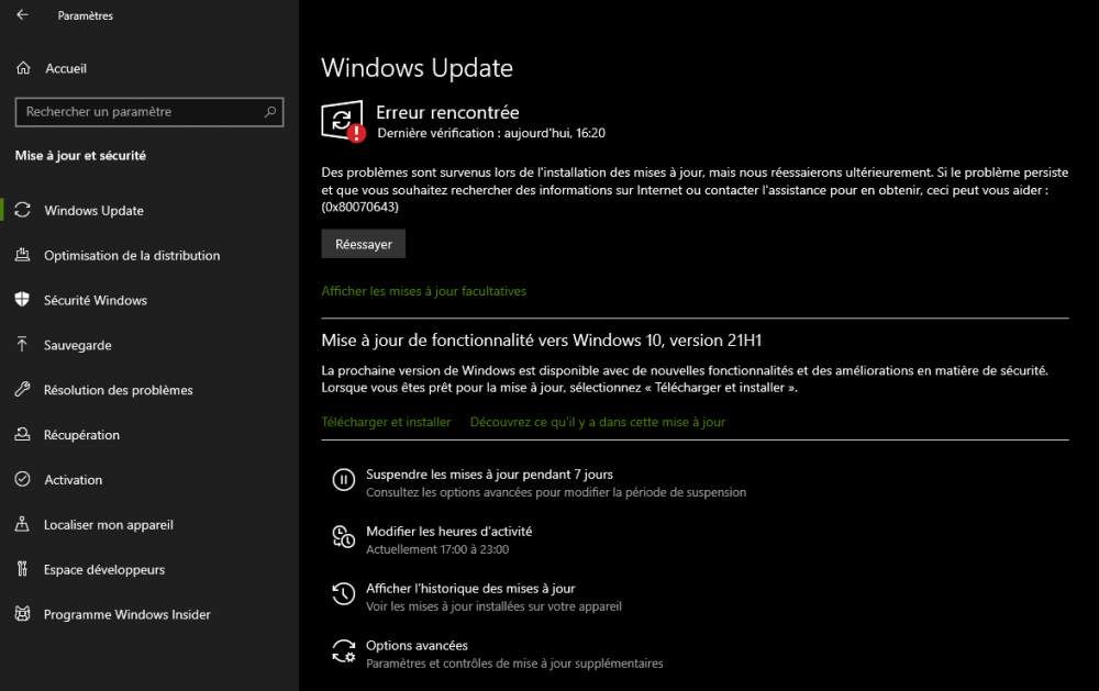

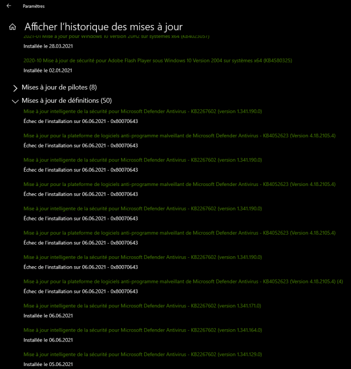

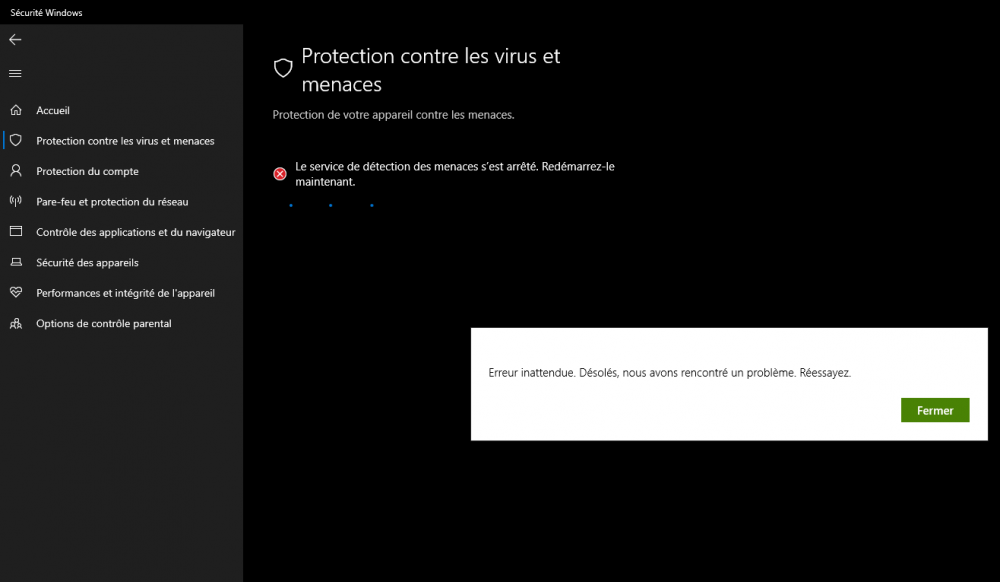

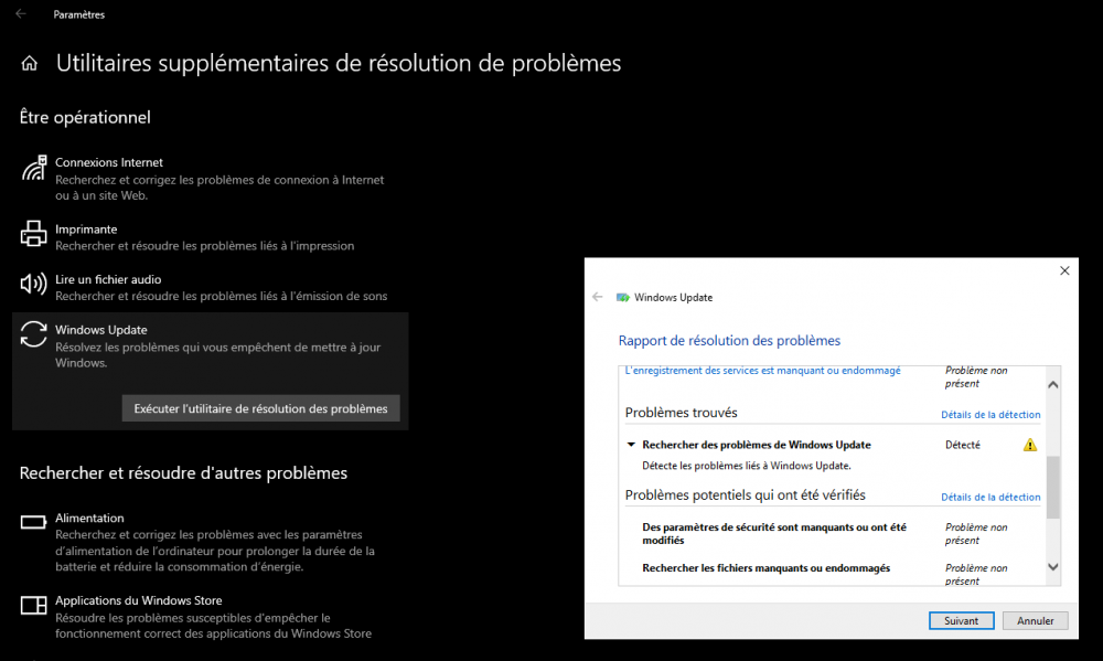

Voici mon problème : Echecs de maj Windows et qui du coup bloque mon antivirus Windows (c'est déjà arrivés 2 ou 3 fois mais là ça veux vraiment pas) !! Je vous écris depuis un autre pc pour le moment pour éviter de me connecter au site sans antivirus fonctionnel...
Voici la configuration du PC en question (Le fichier .doc du forum est indisponible)
Je suis sous Windows 10 Famille 20H2 l'ordi est un Nitro AN517-52

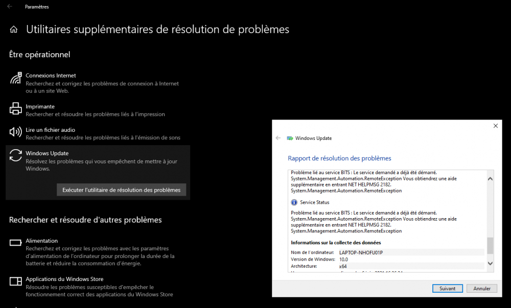

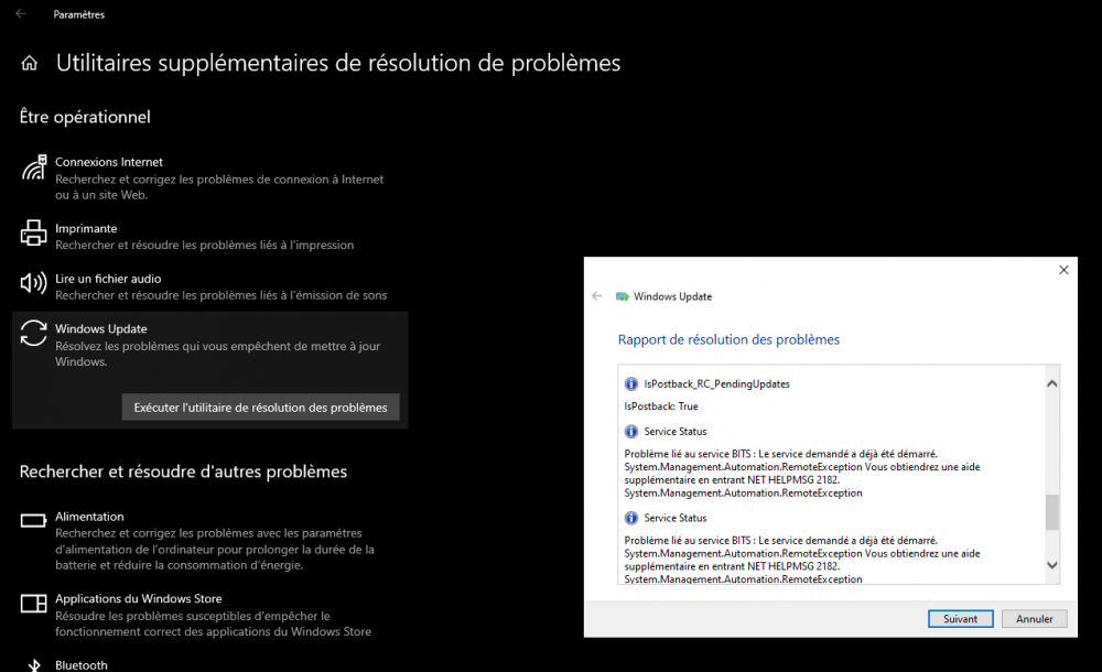

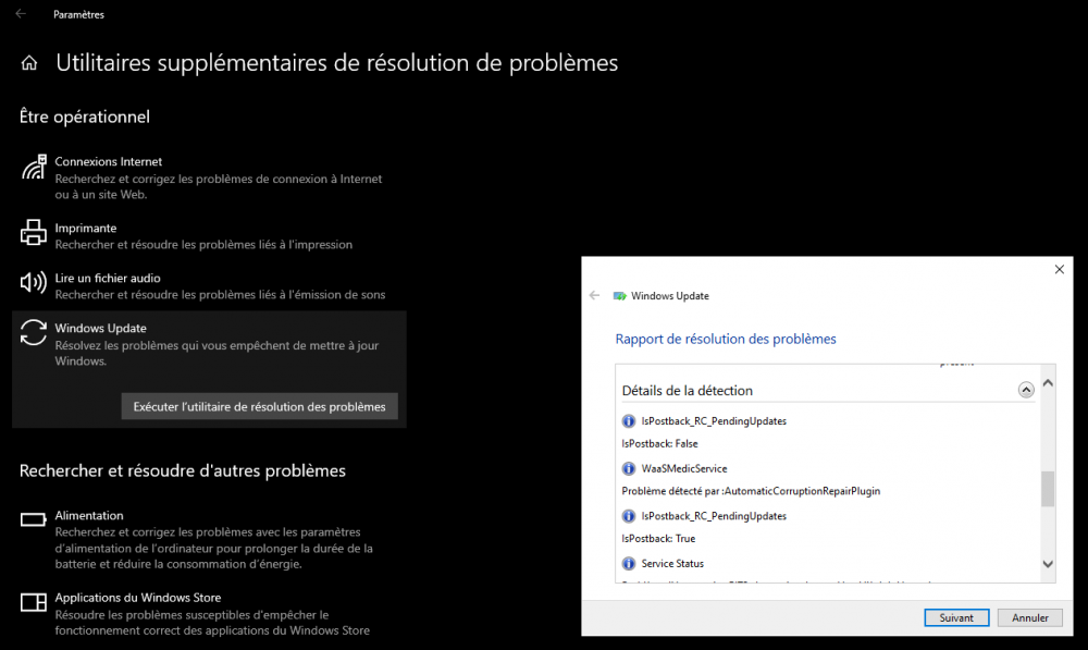

PS : Je vous poste des captures d'écrans qui peuvent vous être utiles...

Alors pour Windows Update c'est ok aussi !! Les mises à jours ce sont faites et j'attendrai ton feu vert pour la mise à niveau 21H1...

  • La réparation de Windows Update et Windows Defender résulte des commandes de réparation du système incluses dans mon script FRST.
