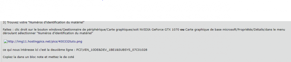

Ouvre le gestionnaire de périphérique fais un screen du driver graphique installé : ouvre détails
Au besoin récupère les infos depuis le w10 ou la carte est installée

@calisto06 voilà le screen j'ai que ça en carte graphique . c'est à cause de ça que je suis bloqué même en regardant des tutos...
