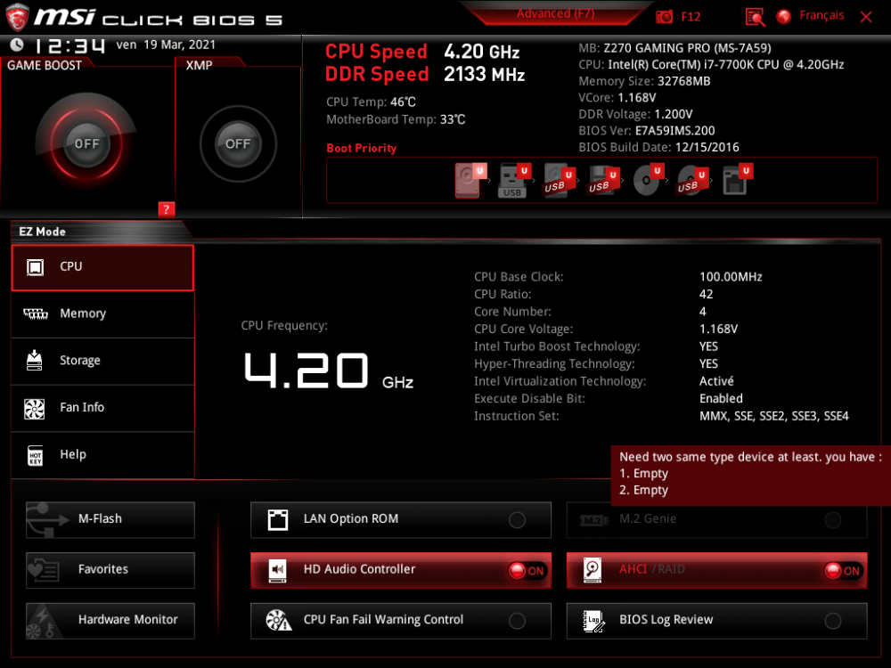

didier1998 Posté(e) le 19 mars 2021 Auteur Share Posté(e) le 19 mars 2021 Il y a 1 heure, Delta a dit : on dirait une priorité au M2 une fois connecté et vus qu'il n'y pas de OS sur le M2 écran noir.. Il n'y as pas un message d’alerte? un réglage bios. sur ma CM asus b550M j'ai 2 DD sata ( port 3 et 4 ) + 2 M2 et aucun souci ça ressemble tout à fait à ça : priorité sur le M2... Non aucun message d'alerte puisqu'aucun boot... Quel pourrait-être le réglage bios ?? J'avoue que je sèche grave.MSI_SnapShot.bmp Lien vers le commentaire

Delta Posté(e) le 19 mars 2021 Share Posté(e) le 19 mars 2021 vous savez accédez a votre bios et a cette page là quand vous avez insérer votre M2 ssd Lien vers le commentaire
didier1998 Posté(e) le 19 mars 2021 Auteur Share Posté(e) le 19 mars 2021 il y a 9 minutes, Delta a dit : vous savez accédez a votre bios et a cette page là quand vous avez insérer votre M2 ssd Et non puisqu'il ne se passe rien lorsque je démarre l'ordi (la tout s'allume, j'entends les ventilos et c'est tout), je ne peux donc pas accéder au bios malheureusement Lien vers le commentaire
