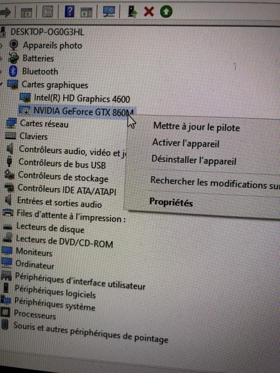

flo2pac Posté(e) le 18 mars 2021 Auteur Posté(e) le 18 mars 2021 (modifié) Le 18/03/2021 à 18:19, Tulburite a dit : Certainement que Photoshop utilise ta carte nvidia, peut-être pas par défaut mais le but d'avoir une carte graphique plus performante c'est de pouvoir l'utiliser avec des applications qui demandent des ressources graphique justement Expand D’accord donc je vais la désactiver alors par le gestionnaire de périphérique c’est bon ? Je ne dois plus rien faire après ? Racheter une carte graphique ? Modifié le 18 mars 2021 par flo2pac
Tulburite Posté(e) le 18 mars 2021 Posté(e) le 18 mars 2021 Le 18/03/2021 à 18:25, flo2pac a dit : D’accord donc je vais la désactiver alors par le gestionnaire de périphérique c’est bon ? Je ne dois plus rien faire après ? Racheter une carte graphique ? Expand Oui tu peux la désactiver via le gestionnaire de périphérique pour tester ta machine, mais si tu arrêtes ton ordinateur et au redémarrage Windows va réactiver ta nvidia automatiquement. Tu ne va pas pouvoir changer ta carte graphique comme ça c'est un portable et en général ce genre de composant est soudé sur la carte mère. Mais pour commencer, désactive ta nvidia et teste ton ordinateur pour voir son comportement
flo2pac Posté(e) le 18 mars 2021 Auteur Posté(e) le 18 mars 2021 Le 18/03/2021 à 18:32, Tulburite a dit : Oui tu peux la désactiver via le gestionnaire de périphérique pour tester ta machine, mais si tu arrêtes ton ordinateur et au redémarrage Windows va réactiver ta nvidia automatiquement. Tu ne va pas pouvoir changer ta carte graphique comme ça c'est un portable et en général ce genre de composant est soudé sur la carte mère. Mais pour commencer, désactive ta nvidia et teste ton ordinateur pour voir son comportement Expand Ah d’accord parce que je l’avais désactivé puis redémarré l’ordinateur et il est resté sur « désactivé » quand je suis allé voir tout de suite après (photo). D’accord ah oui en effet compliqué sur un portable je comprends. J’arrêterais les jeux. Le mieux serait peut être de carrément supprimer NVIDIA non ?
Tulburite Posté(e) le 18 mars 2021 Posté(e) le 18 mars 2021 Etrange, mais si ta nvidia ne se réactive pas tant mieux ... et teste ta machine même avec Photoshop ou d'autre application qui demandent de la ressource .. et pourquoi pas un jeu

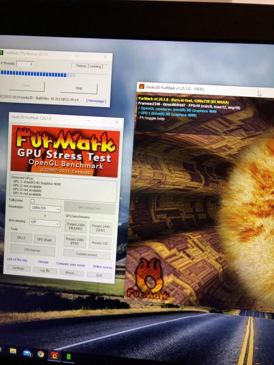

flo2pac Posté(e) le 18 mars 2021 Auteur Posté(e) le 18 mars 2021 D’accord donc déjà le premier tourne encore (photo)

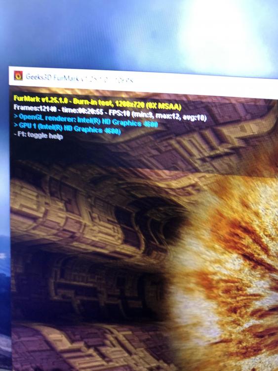

flo2pac Posté(e) le 18 mars 2021 Auteur Posté(e) le 18 mars 2021 (modifié) @Tulburite voici les résultats de CrystalDiskInfo (photo disque C: et le « Disk 1 ») Et « Geeks3D Furmark » faut le laisser tourner combien de temps ? Car il affiche actuellement FPS:10 (min:8, max:12, avg:10) Modifié le 18 mars 2021 par flo2pac
Tulburite Posté(e) le 18 mars 2021 Posté(e) le 18 mars 2021 Et « Geeks3D Furmark » faut le laisser tourner combien de temps ? Car il affiche actuellement FPS:10 (min:8, max:12, avg:10) Tu arrives au bout ? autrement je peux taguer @Delta qui connaît très bien ces logiciels et qui pourra te guider mieux que moi dans cette procédure
Delta Posté(e) le 18 mars 2021 Posté(e) le 18 mars 2021 Le 18/03/2021 à 20:55, Tulburite a dit : Et « Geeks3D Furmark » faut le laisser tourner combien de temps ? Car il affiche actuellement FPS:10 (min:8, max:12, avg:10) Tu arrives au bout ? autrement je peux taguer @Delta qui connaît très bien ces logiciels et qui pourra te guider mieux que moi dans cette procédure Expand se sont les image par seconde que le HD 4600 peut donner ... pour le CPU stress je vais dire 20 min est suffisant .. je remarque qu'il n'as pas tester la gtx
Tulburite Posté(e) le 18 mars 2021 Posté(e) le 18 mars 2021 (modifié) Le 18/03/2021 à 22:04, Delta a dit : se sont les image par seconde que le HD 4600 peut donner ... pour le CPU stress je vais dire 20 min est suffisant .. je remarque qu'il n'as pas tester la gtx Expand Non je pense que le problème vient de la gtx et que sa machine plantait directement, donc par analogie je lui ai fait tester le toute sauf la nvidia Modifié le 18 mars 2021 par Tulburite 1

flo2pac Posté(e) le 19 mars 2021 Auteur Posté(e) le 19 mars 2021 (modifié) Voilà @Delta et @Tulburite pour le « GPU stress test » de FurMark après 20 minutes (photo). On voit mal pardon, mais c’est le même que j’ai publié hier un peu plus haut niveau résultat. Modifié le 19 mars 2021 par flo2pac
Delta Posté(e) le 19 mars 2021 Posté(e) le 19 mars 2021 Le 19/03/2021 à 16:12, flo2pac a dit : Voilà @Delta et @Tulburite pour le « GPU stress test » de FurMark après 20 minutes (photo). Expand hello, on ne vois pas les température mais il a résister 20 min on peut donc dire que CPU est logiquement ok. et sa partie graphique aussi
Tulburite Posté(e) le 19 mars 2021 Posté(e) le 19 mars 2021 Le 19/03/2021 à 16:14, Delta a dit : hello, on ne vois pas les température mais il a résister 20 min on peut donc dire que CPU est logiquement ok. et sa partie graphique aussi Expand Donc on se dirige vraiment du côté de la CG nvidia en fin de vie, ce qui serait intéressant c’est de supprimer tout les drivers nvidia que ton système à et de réinstaller des nouveaux 1
Delta Posté(e) le 19 mars 2021 Posté(e) le 19 mars 2021 Le 19/03/2021 à 16:17, Tulburite a dit : Donc on se dirige vraiment du côté de la CG nvidia en fin de vie, ce qui serait intéressant c’est de supprimer tout les drivers nvidia que ton système à et de réinstaller des nouveaux Expand en effet, et voir pour mettre un anciens plus en en phase avec l'age de sa CG. donc de ne pas chercher a mettre le dernier driver en date il a quelle age ce pc ? 1
