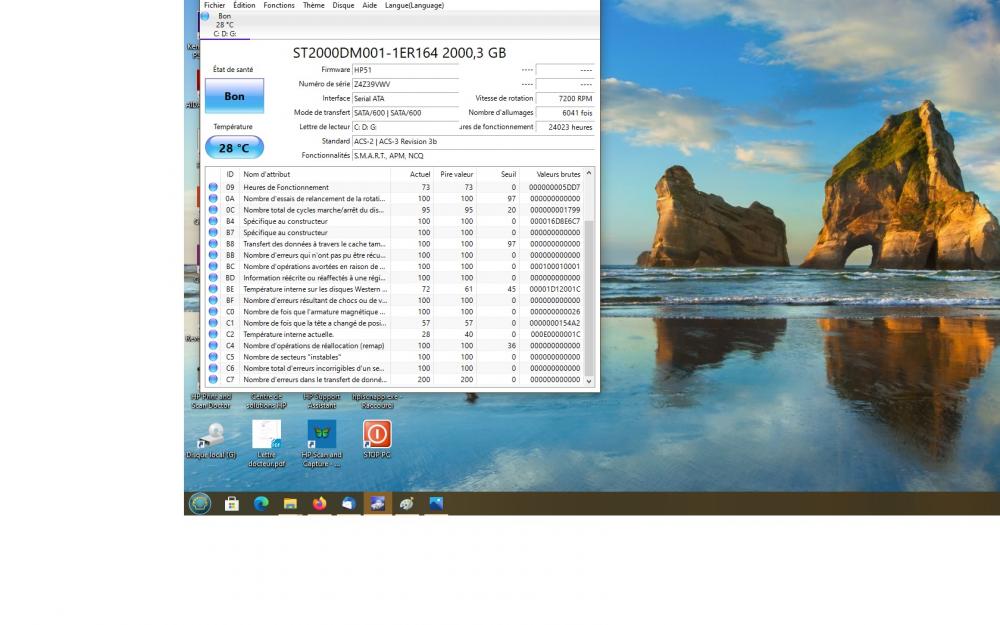

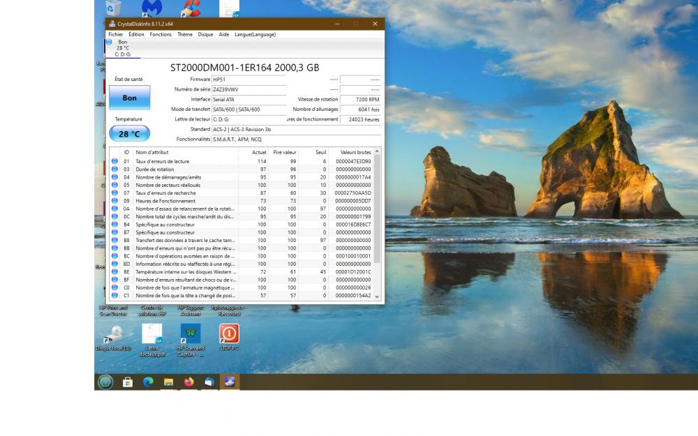

Pour éviter de se lancer dans une procédure inutile peux tu vérifier l'état de ton disque dur à l'aide de Crystal disk info portable http://www.gratilog.net/xoops/modules/mydownloads/singlefile.php?cid=226&lid=1911
Poste une capture écran du résultat

Bonjour et merci,
Je n'ai pas le logiciel en question et vu qu'il y avait un pb il m'était proposé de le supprimer, ce que j'ai fait.
Je n'ai que Défender comme antivirus.
Je dois poster 2 captures d'écran pour tout voir. A +.
