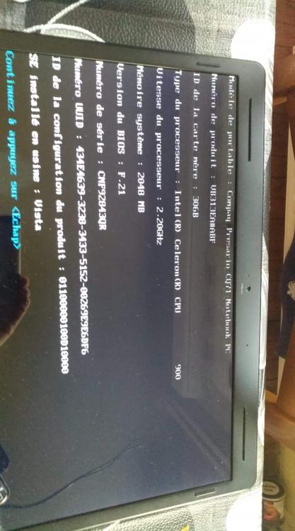

Tidave Posté(e) le 24 février 2021 Posté(e) le 24 février 2021 Bonjour à tous, Je cherche un peu d'aide pour mise à jour bios compaq cq71 mais qu'elle site ?HP le produit est arrêté où le télécharger ? Pour répondre à la question, pourquoi mettre à jour le bios cause upgrade CPU pour Intel P8700. Voilà merci de votre aide David

Tidave Posté(e) le 24 février 2021 Auteur Posté(e) le 24 février 2021 Oui dans là documentation du compaq cq71, Il est compatible mais la je suis en version F21 mais le cpu non reconnu. Merci pour le site est il fiable ?

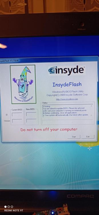

Tidave Posté(e) le 24 février 2021 Auteur Posté(e) le 24 février 2021 il y a 25 minutes, Delta a dit : voici ce que cela donne : Du coup celui là est le bon ? Je vais aller le télécharger sur leur ftp/pub/softpaq avec quoi vous l'ouvrez et peux t'on l'extraire du .exe pour flash via clé USB. Merci
Delta Posté(e) le 24 février 2021 Posté(e) le 24 février 2021 (modifié) il y a 8 minutes, Tidave a dit : Je vais aller le télécharger sur leur ftp/pub/softpaq avec quoi vous l'ouvrez et peux t'on l'extraire du .exe pour flash via clé USB. vous devez le deziper avec winrar ou 7zip il deviendra un fichier .exe que vous installer sur une clé usb mais le fichier SPxxxx est deja au format .exe Modifié le 24 février 2021 par Delta

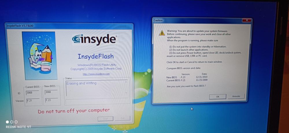

Tidave Posté(e) le 24 février 2021 Auteur Posté(e) le 24 février 2021 L’opération n'est toujours pas faite cause n'est pu faire sur linux mint clé usb boutable pas trouver l'info. du coup installation Windows 7 sur le cq71 pour faire le flashage. Mais après exécution sp51527, il y a pas de reconnaissance de bios actuel et de la nouvelle version du coup j'hesite

Tidave Posté(e) le 24 février 2021 Auteur Posté(e) le 24 février 2021 il y a 1 minute, Tidave a dit : C'est bon la fenêtre à mis du temps à arriver
Tidave Posté(e) le 24 février 2021 Auteur Posté(e) le 24 février 2021 à l’instant, Tidave a dit : C'est bon la fenêtre à mis du temps à arriver Je lance ! Aïe aïe je déteste le flashage de bios la dernière fois je les fais sur mon Asus x455lj le trouille mètre a zéro. Merci
Tidave Posté(e) le 24 février 2021 Auteur Posté(e) le 24 février 2021 Bon verdict flashage fait pc portable redémarre sur Windows. Maintenant je vais voir si ça la fait pour la changement de cpu 1
Delta Posté(e) le 24 février 2021 Posté(e) le 24 février 2021 il y a 2 minutes, Tidave a dit : Bon verdict flashage fait pc portable redémarre sur Windows. Maintenant je vais voir si ça la fait pour la changement de cpu le plus dur est fait si il a rebooter et qu'il est arriver sur Windows c'est mission réussie 1

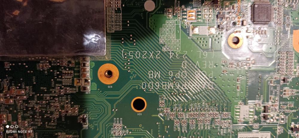

Delta Posté(e) le 24 février 2021 Posté(e) le 24 février 2021 @Tidave vous etes bien a la version F23 maintenant le CPU me parait petit de chez petit a la base un celeron 900 vous le démonté assez facilement maintenant je présume ... vous sauriez me donner le numéro de série de votre CM et toute infos utile sur les inscriptions etc. on vas essayer de voir si on a pas des infos en fouillant 1
Tidave Posté(e) le 24 février 2021 Auteur Posté(e) le 24 février 2021 Oui je vous transmet la photo, j'ai deux cartes mère une hs et celle qui tourne c’est les même cartes. Je me suis posé la question chipset graphique intégré au CPU P8700 ? CM =GMA45 Actuel il y a deux chipset le PM45 avec discrète carte Nvidia
Delta Posté(e) le 24 février 2021 Posté(e) le 24 février 2021 il y a 9 minutes, Tidave a dit : Je me suis posé la question chipset graphique intégré au CPU P8700 ? il a pas de graphisme intégrer le p8700 1
