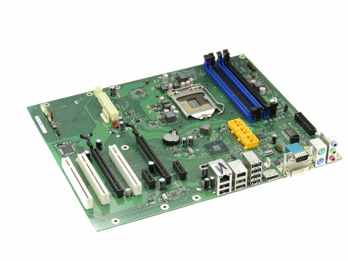

Gilles 74 Posté(e) le 20 janvier 2021 Share Posté(e) le 20 janvier 2021 Bonjour a tous. J'ai l'écran de mon pc(tour) qui ne s'allume plus j'ai essaye sur un autre écran meme problème donc on me dit que c'est la carte mère mais comment l'identifier sur un pc FUJITSU Celcius pro Merci de votre aide amicalement. Lien vers le commentaire
Delta Posté(e) le 20 janvier 2021 Share Posté(e) le 20 janvier 2021 il y a 11 minutes, Gilles 74 a dit : FUJITSU Celcius pro bonjour, Cela dépend, cela peut être aussi la CG si vous avez une CG additionnel. donnez la fiche détailler de votre pc. Lien vers le commentaire
Gilles 74 Posté(e) le 20 janvier 2021 Auteur Share Posté(e) le 20 janvier 2021 Bonjour Delta. CelciusW480 MTS-02917 VFY-W4800WXG21FR ABN:K1000-V615-364 no de serie YL5Voo64o2 il y a une carte graphique Firepro 3Dgraphics v4800. merci Lien vers le commentaire
Delta Posté(e) le 20 janvier 2021 Share Posté(e) le 20 janvier 2021 il y a 38 minutes, Gilles 74 a dit : Bonjour Delta. CelciusW480 MTS-02917 VFY-W4800WXG21FR ABN:K1000-V615-364 no de serie YL5Voo64o2 il y a une carte graphique Firepro 3Dgraphics v4800. merci hello, vous avez donc une CG comme celle ci: sur votre CM, avez vous un port VGa ou HDMI etc... Quelle port possède votre ecran. Quelle est la marque et le modele de CPU je pense que vous avez un intel port sur la CM VGA1 (depends on processor) DisplayPort1 (depends on processor) DVI1 or 2, optional (depends on processor) Lien vers le commentaire

Gilles 74 Posté(e) le 21 janvier 2021 Auteur Share Posté(e) le 21 janvier 2021 Bonjour a tous. Delta je reviens vers toi .J'ai supprimé la carte et branché l'écran directement sur la carte mère et au démarrage de l'ordi il y a 1 bip long et 2 bips courts mai l'écran ne s'allume toujours pas Lien vers le commentaire
Delta Posté(e) le 21 janvier 2021 Share Posté(e) le 21 janvier 2021 Il y a 3 heures, Gilles 74 a dit : sur la carte mère et au démarrage de l'ordi il y a 1 bip long et 2 bips courts hello, c'est un code alarm venant du bios. cela ne veut pas dire que c'est le bios qui a un problème... Mais il annonce que le post boot il y a un élément qui déconne .. il nous faudrait la marque du bios et de la CM si tu sais ouvrir le capot du pc pour voir les numero et inscription sur la CM cela serai bien. Lien vers le commentaire
Delta Posté(e) le 21 janvier 2021 Share Posté(e) le 21 janvier 2021 Il y a 3 heures, Gilles 74 a dit : 1 bip long et 2 bips courts sur le site de Fujitsu, le bip long et deux court provient de la CG. maintenant on a retirer la CG V4800 il y a une alarm. C'est peut être logique a voir si tu as un CPU qui possède une partie graphique ou pas. Si tu as un CPU qui ne possède pas de partie graphique cette alarm est normal... Si tu possède un cpu avec une partie graphique c'est problématique car il devrais afficher un écran... Il ne le fait pas... Tu l'aura compris, on ne peut pas encore isolé des éléments quelle CPU possède tu ? Lien vers le commentaire
Gilles 74 Posté(e) le 21 janvier 2021 Auteur Share Posté(e) le 21 janvier 2021 hello. Excuse moi pour le retard comme je te l'ai ddit j'ai retiré la carte graphique 4800 et la il fait les bips1 long 2 courts sur la CM il y a une petite étiquette ou il est marqué D2917-A12GS1 Lien vers le commentaire
Gilles 74 Posté(e) le 21 janvier 2021 Auteur Share Posté(e) le 21 janvier 2021 hello .je viens de trouver une étiquette. A3C40075514. a3C40076826.A. T26139-y3922-Z3. Lien vers le commentaire
Delta Posté(e) le 21 janvier 2021 Share Posté(e) le 21 janvier 2021 il y a 17 minutes, Gilles 74 a dit : D2917-A12GS1 C'est votre CM? il me faudrait votre modèle de CPU. le bip cela veut dire problème a la CG. Mais c'est normal car on a retirer la CG mais cela indique aussi peut être que votre CPU n'as pas de graphique embarquer. Tant que je ne sais pas si votre CPU a un graphisme embarquer ou pas, je ne peut pas incriminer un élément. Lien vers le commentaire
Gilles 74 Posté(e) le 21 janvier 2021 Auteur Share Posté(e) le 21 janvier 2021 non la carte mere est bien plus grande et comment je peut identifier le cpu Lien vers le commentaire
Delta Posté(e) le 21 janvier 2021 Share Posté(e) le 21 janvier 2021 Le 20/01/2021 à 14:36, Delta a dit : W4800WXG21FR en reprenant cette référence ci dessus, Xeon X3470 | Windows® 7 Professionnel authentique | 4x2 Go | 1To | ATI V4800 (1Go DDR5) | Progreen VFY:W4800WXG21F CELSIUS W480 : W indows® 7 Professionnel authentique - Chipset i3450 (Monoprocesseur) - DDR3 (800 MHz) jusqu’à 16 Go (4 slots) - graveur DVD±RW - Disque SATA - Raid 0, 1, 10, 5 - LAN 1000 - 3 x PCI (32b), 2 x PCIe (1x), 1 x PCIe Gen2 (4x / mech x16), 1 x PCIe Gen2 (16x) - 13 (2 x avt., 8 arr.,2+1 int.) USB, 1x eSATA, 1 x Firewire, 1 x série - Garantie 3 ans vous auriez un Xeon x3470 ce CPU n'as pas de graphisme embarquer https://ark.intel.com/content/www/fr/fr/ark/products/42932/intel-xeon-processor-x3470-8m-cache-2-93-ghz.html on se dirige tout doucement donc vers un problème de CG la V4800 Lien vers le commentaire
Delta Posté(e) le 21 janvier 2021 Share Posté(e) le 21 janvier 2021 pour peaufiner mon diag et mes informations.. sont petit ou grand frère a votre pc, possède lui un I5 680 https://www.2compute.net/product-Info3/FUIT/pdf/2/S26361-F3000-L420.pdf i5-680 | Windows® 7 Professionnel authentique | 2x2 Go ECC | 128 SSD + 1 To business critical | Blu-Ray Disc LKN:W4800W00 Ce CPU lui possède un graphisme embarquer Graphiques de processeur ‡ Cœur graphique Intel® HD pour les générations précédentes de processeurs Intel® https://ark.intel.com/content/www/fr/fr/ark/products/48504/intel-core-i5-680-processor-4m-cache-3-60-ghz.html Ce que je veut dire par là, si vous trouver un CPU I5 680 il ira sur votre CM et vous pourrez vous passé de la V4800 Lien vers le commentaire
Gilles 74 Posté(e) le 21 janvier 2021 Auteur Share Posté(e) le 21 janvier 2021 hello En branchant l'écran directement sur la carte mère l'éécran ne s'allume pas en ayant retire la cg 4800. il est plus facile de changer celle ci que le processeur Lien vers le commentaire
Delta Posté(e) le 21 janvier 2021 Share Posté(e) le 21 janvier 2021 il y a 7 minutes, Gilles 74 a dit : En branchant l'écran directement sur la carte mère l'éécran ne s'allume pas en ayant retire la cg 4800. oui normal votre CPu a pas de graphisme d'embarquer donc votre écran a aucune chance de s'allumer sans une CG additionnel. de plus il n'y as même pas de chipset intégrer a la CM. On en vois plus de toute façon je pense. changer une CG oui c'est plus simple... 1 Lien vers le commentaire
