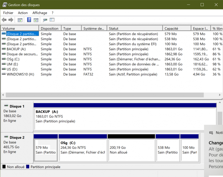

Bonjour, merci pour cet article parfaitement clair. Après un premier echec avant de lire cet article, j'ai repris la procédure sauf que du coup mon disque M2 de 1TO qui ne part pas de zéro : j'ai un message lors de l'installation de W10 qui me dit que l'ordre des disques n'est pas conforme.
Mon premier windows tourne bien, c'est le second que j'ai préféré bloquer et voici pourquoi :
Depuis le gestionnaire de disque on peut voir que sur le disque 2 il y a de la gauche vers la droite :
partition 1 : 579 MO (sain, partition de récupération)
partition WINDOWS : 264 GO (sai,; Démarrer, Fichier d'échange, visage sur incident, partition de donnée de base)
partition non allouée pour le boot : 200 GO
partition 6 : 538 MO (sain, partition de récupération)
partition 7 : 100 MO (sain, partition du système UFI)
Merci pour votre aide

Pourrais-tu nous faire une capture d'écran de ton gestionnaire de disque stp, c'est beaucoup plus parlant
Bonjour Tulburite et merci pour ton intérêt pour ma question,
Je place la copie d'écran et profite de l'occasion pour préciser la question :
- faut-il une partition EFI pour chaque BOOT ?
- la partition EFI doit-elle être placée avant la partition système ?
- faut-il supprimer les partitions MBR ?
Merci et voici l'image demandée ...
Modifié par Fox.
meilleure image

Bonjour @Fox.
C'est un peu le chantier ton gestionnaire de disques :blink:
Avant de pouvoir te répondre le plus précisément possible j'ai besoin de connaitre la configuration de ta machine à savoir la marque et le type (genre Dell Optiplex 9020) l'année de fabrication, si tu as un Bios ou si tu es en UEFI.
Par rapport à ce que je vois, ou plutôt ce que je ne vois pas les partitions E (UM), et D (US) devraient se trouver sur le disque A (backup), ensuite tu me parles d'un disque de 1 TO que je ne vois pas ... etc. De plus sur ton DD / SSD il y a une partition de 200 Go non allouée. De plus tu me parles de supprimer les partitions MBR, enfin c'est un peu le chantier.
Enfin pour pouvoir avancer et résoudre ton souci, donne moi déjà les informations demandées stp

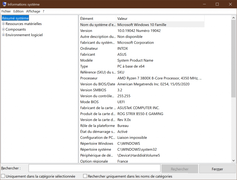

Bien sur Tulburite, et tu as raison le disque qui doit accueillir les 2 BOOT fait 500GO c'est un M2, voici en détail :
LE BIOS est configuré en EFI et boot en EFI (windows 10 64 bit famille).
CONFIGURATION : ASUS ROG STRIX B550 E gaming / AMD RYSEN 7 3800X8 / ASUS ROG-STRIX-RX5500XT-O8G-GAMING / ASUS ESSENCE STX II

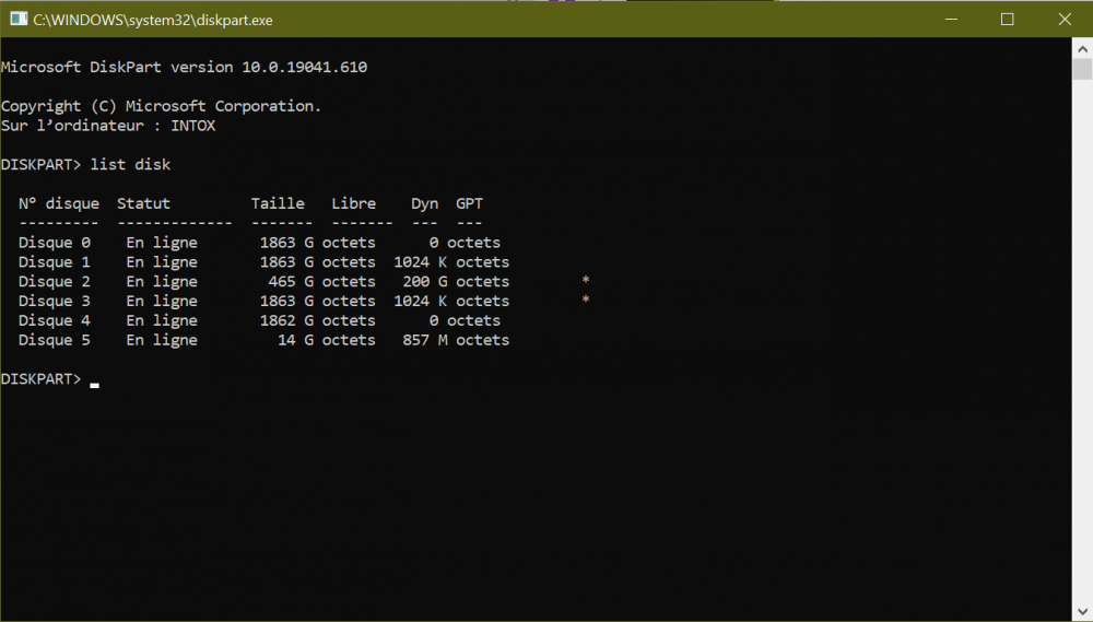

on va s'assurer du coup
Lances dans cmd
diskpart
ensuite
list disk
ensuite
select disk x (x étant ta partition système)
ensuite
list partition
Une fois ces infos postes moi le résultat par une capture d'écran
